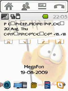

Screen3 (МОТОЛЕНТА) - это RSS виджет на рабочем столе …

У меня всё работает всё загружаеться кроме погоды... сделайте ее пожалуйста в конфиге буду очень благодарен код города 838(Чернигов). Сам крутил в конфиге не выходит. Может быть чтото с сайтом?

в чем косяк?Прикрепленное изображениепогода так выводитсяsad.gifвсе остальное ок. правил под свой город.
