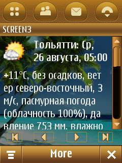

Прикрепленное изображениеВот, прикрутил картинки к погоде. Корявинько получилось (такой уж из меня скриптописатель smile.gif ) ... Но вроде работает tongue.gif . Только ИД города придеться ручками править в lenta.sh с конфигом в этом плане не стык, питсать надо, а знаний кот наплакал.
Упс. Исправил не большой глюк в lenta.sh.
