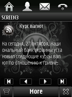

Поставил эту программку, убрал пробелы в профилях передачи данных, но при нажатии в ней кнопки обновить, пишет что не может соединиться с сервером, хотя если ее еще раз запустить из меню все обновляется.
И еще вопрос, можно сделать основной канал bash.org.ru, но при этом курсы валют для Украины?

Запустил из консоли run.sh - все отработало нормально. Только оно так же обновляется если нажать на rss в меню запуска всех программ. А если нажать обновить в меню самого screnn3 когда он на весь экран раскрыт, то не может соединиться. Если в консоли надо было обновление запустить, а не саму rss, то я не знаю как это сделать.
Блокнотом править, я так понимаю в bash.sh, все ссылки cbr.ru поменять на аналогичные bank-ua.com из ukr.sh? Или еще где-то править надо?
Оттуда - никогда не обновится ... Забудь ...
ps.gif Заменить блоки
if [ "$2" = "1" ]
then
LD_PRELOAD=$AppDir/../lib/libssl.so.0.9.8:$AppDir/../lib/libcrypto.so.0.9.8 $AppDir/wget "http://www.cbr.ru/scripts/XML_daily.asp" -O "/tmp/cb.xml"
fi
и
CODE
if [ -f "/tmp/cb.xml" ]
then
echo "$var1" >> /ezxlocal/download/appwrite/dynamicidle/di/pluginlib/newsreader/xml/feed.xml
echo "<index>02</index>" >> /ezxlocal/download/appwrite/dynamicidle/di/pluginlib/newsreader/xml/feed.xml
echo "<ctxtID>00000002</ctxtID>" >> /ezxlocal/download/appwrite/dynamicidle/di/pluginlib/newsreader/xml/feed.xml
echo "<title>Курсы валют</title>" >> /ezxlocal/download/appwrite/dynamicidle/di/pluginlib/newsreader/xml/feed.xml
sed '2q;d' "/tmp/cb.xml" | sed 's/<ValCurs Date="/<summary>\Н\а /;s/" name="Foreign Currency Market">/<\/summary>/' >> /ezxlocal/download/appwrite/dynamicidle/di/pluginlib/newsreader/xml/feed.xml
echo "<link>http://www.cbr.ru/</link>" >> /ezxlocal/download/appwrite/dynamicidle/di/pluginlib/newsreader/xml/feed.xml
echo "</feed>" >> /ezxlocal/download/appwrite/dynamicidle/di/pluginlib/newsreader/xml/feed.xml
echo "$var2" >> /ezxlocal/download/appwrite/dynamicidle/di/pluginlib/newsreader/xml/entry.xml
echo "<feedCtxtID>00000002</feedCtxtID>" >> /ezxlocal/download/appwrite/dynamicidle/di/pluginlib/newsreader/xml/entry.xml
sed -n '/USD/{n;p;}' "/tmp/cb.xml" | sed "s/<Nominal>/<title>/;s|</Nominal>|`sed -n '/USD/{n;n;p;}' "/tmp/cb.xml" | sed 's/<Name>/ /;s|</Name>|</title>|;s/ //'`|" >> /ezxlocal/download/appwrite/dynamicidle/di/pluginlib/newsreader/xml/entry.xml
sed -n '/USD/{n;n;n;p;}' "/tmp/cb.xml" | sed 's/Value/summary/g' >> /ezxlocal/download/appwrite/dynamicidle/di/pluginlib/newsreader/xml/entry.xml
