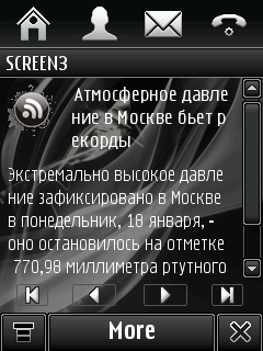

Screen3 (МОТОЛЕНТА) - это RSS виджет на рабочем столе …
