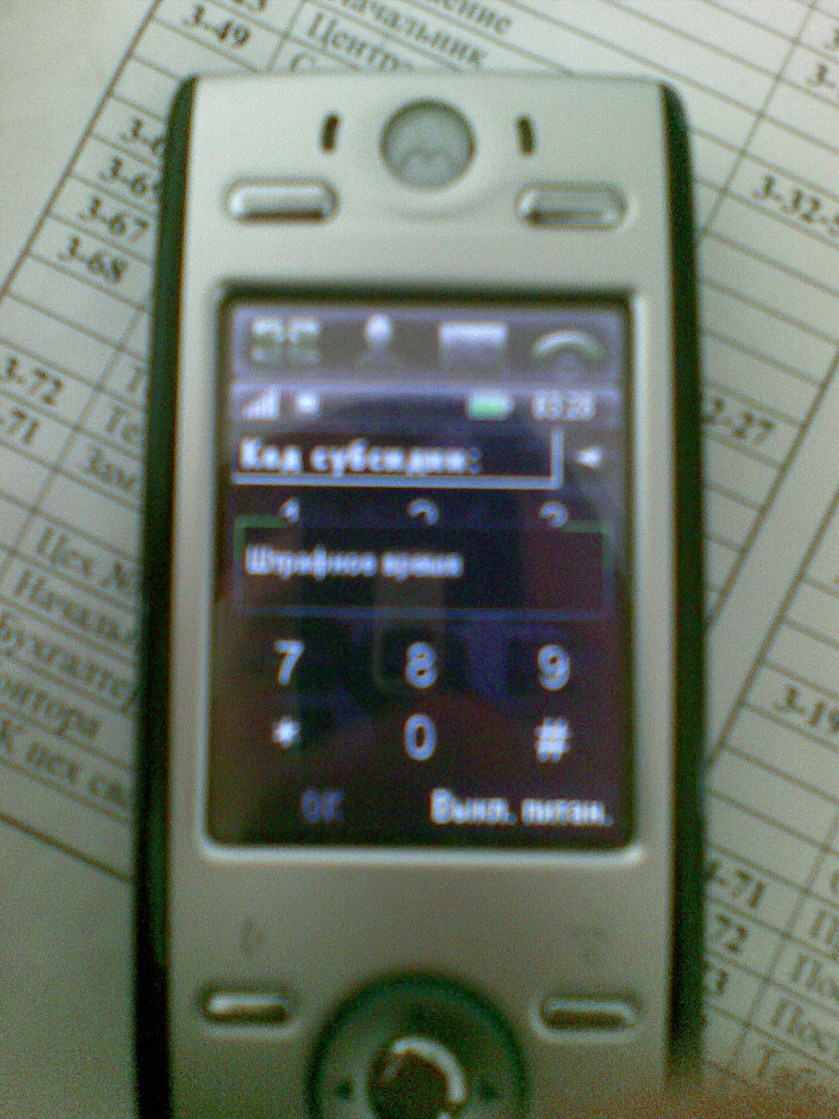

Данная тема адресована всем, кто хочет нормальную, полную русификацию на свой телефон.
Как я и обещал, выкладываю первую версию моего русификатора для E680/A780.
Плюсы данной сборки:
Это наиболее полная русификация для E680/A780 на данный момент
Для полной установки нужно прошить всего две кодовые группы
Вы не теряете такой важный и необходимый режим как Mass Storage подключение к компьютеру.
Для установки вам понадобится:
1. Прошивка E680G_G_0D.C5.AEP (или любая другая, которая вам больше нравится), скачать прошивки можно тут: Прошивки E680
2. Модифицированная CG33 (содержит в себе нормальный шрифт и русификацию браузера Opera)
3. Модифицированная CG35 (собственно в ней и содержится всё самое важное).
4. Модифицированная CG36 (содержит нормальные настройки системы, к локализации не относится)
5. Установленные на компьютере драйвера для вашего аппарата и прошивальщик MultiFlashFlex
Установка:
Часть 1. Перепрошивка и установка CG33 , CG36
Внимание! проверено только на E680.
На A780, A760, A768 не шить !
Перед прошивкой желательно полностью зарядить телефон.
1. Переведите свой E680 в бут и подключите к компьютеру.
2. На компьютере запустите MultiFlashFlax, выберите прошивку и жмите Start.
3. Программа начинает разбирать прошивку на кодовые группы, когда в статус-строке программы появится надпись "erazing memory"
закиньте в папку с прошивкой CG33 и CG36 - на вопрос о замене жмите - Да!
4. Теперь подождите минут 10 , пока телефон прошьётся. По завершении прошивки программа выдаст "cg 18 error"
или что-то на подобии ”Flash error” - но не волнуйтесь это нормально(реакция программы на подмену файлов).
Отключайте телефон от компа и включайте. Первая часть закончена, теперь у вас нормальный шрифт(не т а к о й) и браузер Opеra на русском языке.
Плюс хорошо настроенная система(JAVA heap 4Mb, установка mpkg приложений, USB NET режим в подключении, и др. полезности.)
Часть 2. Русификация. Установка CG35
Для установки CG35 вам предварительно понадобится установить в телефон программку Qonsole.
Просто закиньте программу в телефон/флэшку и запустите из файл-менеджера телефона.
Далее и так всё понятно, это не сложнее чем установить JAVA приложение
1. Закиньте на флэшку файл CG35_punk398.smg
2. Запустите на своём телефоне приложение Qonsole , в появившемся окошке введите команду:
cp /mmc/mmca1/CG35_punk398.smg /dev/tffsa
При вводе учитывайте регистр и пробелы!
3. Жмите Enter на клавиатуре, и ждите около 2-ух минут.
Когда будет готово, в новой строке появится - #
P.S. При русификации использовались программы QMpare и EZXcodec, за что безмерная благодарность их автору Rocket'у !
Сама русификация делалась с оглядкой на единственную модель Motorola на платформе EZX официально поставлявшуюся в Россию - Motorola A1200.
Все необходимые файлы можно найти в этом архиве.

Может кто подскажет, прошил тел данной прошивкой, все прошло нормально, но при включении тел пишет на экране- штрафное время, причем только когда ставиш сим карту.Без нее он нормально запускается.что это такое?
Штрафное время ? Сделай скрин, и выложи сюда. (если не знаешь как, прикладываю прогу. Установи в телефон)

дело в том что тел при включении с симкартой высвечивает только эту надпись и все, как я сделаю скрин с него, он не дает не на что нажать.как побороть эту делему уже мозг взрывается думать.щас попробую сфоткать на другой тел, если будет что видно выложу.

вот скрин.качество очень плохое, по другому ну не как не получается.
вверху требует код субсидии, если неправильно ввести пишет штрафное время, подержал его 20 минут пропало, но как только еще одна попытка ввести снова штрафное время, может кто знает что вводить то надо?в нижнем правом углу- выключить питание, по середине сама надпись- штрафное время.

vet123, раз он просит код субсидии, значит твой телефон залочен(могу ошибатся), а "штрафное время" это на ввод неверного кода, тайм аут..
Хотя, возможно это связано с симкартой, но врятли.
С кодовыми группами в этой теме это ни как не связано. Какую прошивку ты ставил ?
и еще на данном телефоне должна сбрасываться дата и год при вытаскивании аккумулятора?
Вообще, не должен. НО, на большинстве E680 батарейка которая предотвращает сбой даты и времени, очень дохлая и либо не функционирует совсем(время сбрасывается сразу по достованию аккума), либо если вытащить аккум больше чем на минуту, так-же сбрасывается..

Прошивку ставил ту что указана в первом посте.Что делать то теперь с телефоном как снять блокировку эту?

Без понятия.. как видишь, эту прошивку ставил не только я, и ни у кого проблем не было.
Возможно твой телефон изначально был залочен, и "разлочен кодом" а после прошивки всё сбилось,
тогда только покупать этот код(где низнаю) или программатором сниамть(опять-же низнаю, поддерживает-ли E680).
Попробуй прошить другие прошивки, без модов. Если трaбла не пропадёт, то это дйствительно лок оператора..

дело в том что этот телефон не включали с сим картой, сразу его перепрошили, и вот такая вот фигня.и не где нет инфы как можно вобще снять этот лог или нет.

Тем более. Значит трубка 100% была лоченая. Коды эти на ebay продают... если там нет возможности, то обратись к GandjaFuzz - он там сможет помочь.
