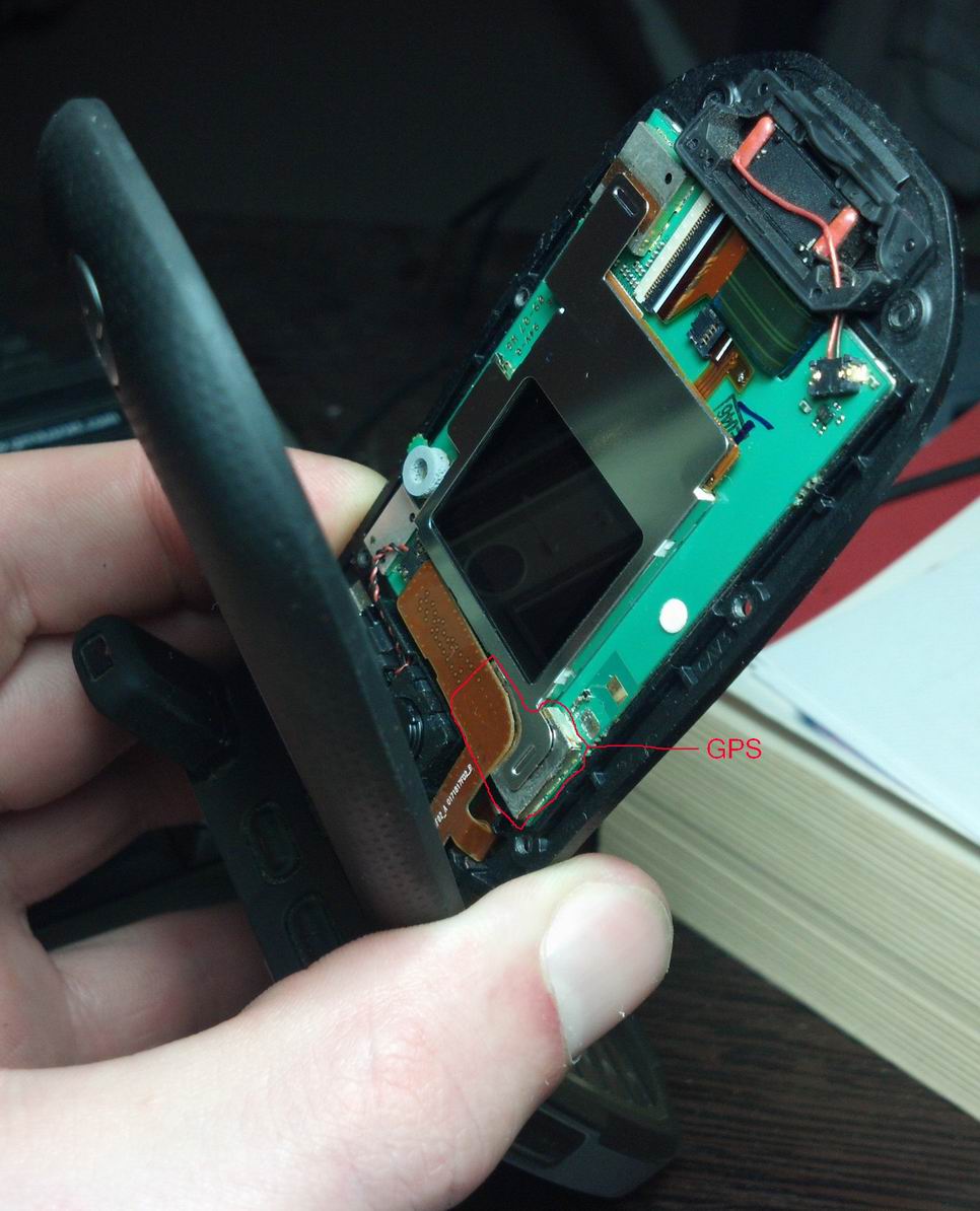

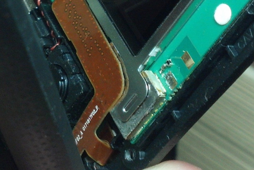

Слушай... А КАК... КАК ты умудрился запустить ЖПС??? НИКТО мне помочь так и не смог!!! sad.gif(
ничего особенного не делал. мне тундра досталась уже с нерабочим Жпс, ставил разные программы и прошивки, прыгал с бубном и тд - ничего не помогло. но т.к. изнутри внешний дисплей был заляпан пальцами (хотя я покупал ее как новую и пришла она точно из пендосии) полез почистить его, и заодно разобраться с ЖПС. на крышке модуля ЖПС (обведен на фотке) была небольшая вмятина, так что я сразу принял решение снять его. грел одновременно плату феном и крышку паяльником, но сять не смог. сильнее греть не решился, дисплей рядом. решил оставить как есть и собрал все обратно. потом, включив яндекс.карты, я очень удивился увидев сообщение о том что ЖПС подключен! минут через 10 он показал местоположение и скорость.
не знаю что произошло, крышку я нагрел нормально, она аж вся припоем покрылась. возможно чип ЖПС глючный или дефект сборки, т.к. не я один без навигации оказался. такие дела.
м.б. кому-то пригодится мой опыт.

sonkovo

bosch! Спасибо тебе за информацию! Однако я не рискну ничего там паять и греть. Чё-то я, Славик, очкую… noo.gif
Да и вскрывать флип как-то геморно мне. Я когда телефон получил – слегка его модернизировал. Верхняя серебристая панелька была уж очень стрёмненько приклеена. На обычный двусторонний скотч. Пришлось её открывать аккуратненько и проклеивать «моментом». И теперь вскрывать это всё ради сомнительного предприятия как-то неохото… Ты лучше скажи: КАК пытался запустить «жэпээс»? Что за программы использовал? Как? Каков алгоритм? Просто тут толом так никто ничего и не написал.

Цитата(sonkovo @ 2.9.2013, 10:19) *
...Что за программы использовал? Как? Каков алгоритм.
качаешь яндекс карты для V8 или ZN5, ставишь, запускаешь и спустя несколько секунд выскочит сообщение что ЖПС подключен, он автоматом цепляется, лично я никаких манипуляций больше не делал. все, идешь на балкон/улицу, ловишь спутники. ловит долго. обновляет тоже долго, как навигатор в машину использовать не получится.
так что греть пока тебе ничего не надо, Славик. если сообщение про ЖПС не появится, то поковыряйся в настройках, может там чего. Еще одну программу здесь где-то упоминали, TrekBuddy, тоже должна работать.

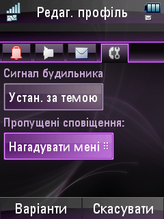

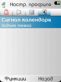

Цитата(bosch @ Сегодня, 15:31)
* все перерыл, ткни носом пожалуйста.
У меня вот, 2й пункт:
Добавлено позже (9.9.2013, 16:07):
\ezxlocal\download\appwrite\setup\ezx_alertprofile.cfg
MissedNotification = 0

Цитата(VINRARUS @ 9.9.2013, 13:05) *
..У меня вот, 2й пункт:
у тебя тоже тундра?
потому что у меня вот:
ладно спасиб, буду конфиги править.

Цитата(bosch @ Сегодня, 7:09)
* у тебя тоже тундра?
Не, но у меня 2 других магикса которые вышли перед тундрой, по этому казалось что на ней должна быть эта функция...

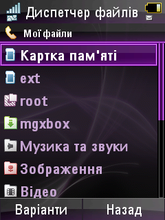

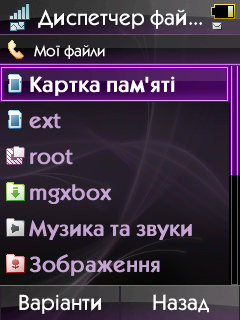

* А я чё-то не понял: откуда таки интересные интерфейсы у вас???
Вот можно попробовать: в принципе должны и для тундры подойти, особенно от Zn5.
Скины для Motorola Zn5
Скины для Z6/v8
Правда способы установки на разных модах разные.

Цитата(VINRARUS @ 10.9.2013, 13:27) *
Никак с темой не связано. А в конфиге нашел тот пункт?
в конфиге этого пункта нет. добавить? я там раньше менял параметр ReminderAlert но ничего не изменялось. и почему там восемь профилей в конфиге ezx_alertprofile.cfg, ведь у нас изначально всего один?

Из архива папку целиком скопируй в /ezxlocal/, шрифт можна подобрать еще больший если мало.
Было:
Стало:

В папочке medl лежит medld.conf для отключения напоминаний о пропущенных звонках и звука батареи, добавить строчки о применении шрифта? Или как?

* В папочке medl лежит medld.conf для отключения напоминаний о пропущенных звонках и звука батареи, добавить строчки о применении шрифта? Или как?

Благодарю, нарыл пару шрифтов покрупнее...Еще вопрос, можно ли поменять фон маленького экрана при входящем звонке, как-то белый текст на светлом экране не очень видиться. Ну и неплохо бы узнать как отключить звук включения-выключения трубы, поседел уже...
Как понял, нужно вот это (SIBIR_BETA_0.4.6_animation_changer_sbf.rar) накатить поверх прошивки, ссылка в ветке умерла, не может ли кто выложить?

* Ну и неплохо бы узнать как отключить звук включения-выключения трубы, поседел уже...
Несколько страниц назад писал:
busybox mount -o bind /dev/null /usr/data_resource/sound/ui_sounds/ui_power_up_mono.wav
busybox mount -o bind /dev/null /usr/data_resource/sound/ui_sounds/ui_power_down_mono.wav
Цитата(wsa69 @ Сегодня, 8:12)
* .Еще вопрос, можно ли поменять фон маленького экрана при входящем звонке, как-то белый текст на светлом экране не очень видиться.

Чтой-то не работает этот код, может я коряво прописываю...А не можешь выложить готовый medld.conf с заменой шрифтов, отключением звука при влючении-отключении, напоминаинем о пропушенных звонках и разряженной батареи...
VINRARUS
сообщение 16.9.2013, 10:00
Термоядерный
Сообщений: 3 496
Регистрация: 12.12.2009
Из: Чорнобиль
Пользователь №: 211 044
Прошивка: 740 MHz: Z6 and ZN5
youtu.be/A_yQLYLiSGQ
Рейтинг: 1211
Цитата(wsa69 @ Сегодня, 12:24)
* А не можешь выложить готовый medld.conf
А могу...
wsa69
сообщение 16.9.2013, 10:15
Регистрация: 6.4.2013
Пользователь №: 241 503
Модель телефона: Tundra
Ага, спасибки, сработало, лишнее было "busybox"...

А мне вот всё же не повезло с РЕАЛЬНО ВОЖДЕЛЕННОЙ тундрой... sad.gif Писал уже где-то тут, что покупал как новый. Но буквально через полтора месяца навернулся флип. Полтора месяца назад заказал себе колечко, которое якобы отвечает за открытие. Пришло вот...
Сегодня, руководствуясь найденной ранее видеоинструкцией, разобрал телефон и...
1. невнимательно прослушав одну из стадий разборки повредил левое "ухо" у корпуса;
2. вот это вот грёбаное колечко оказалось по конструкции совершенно иным, хоть на всех фотках оно выглядит таким, каким прислали.
Телефон в итоге собрал (поменял и колечко, раз пришло), но флип так и не заработал. Более того, теперь появился едва заметный зазор между корпусов и крышкой (как раз из-за иной конструкции колечка). Вряд ли кто-то и когда-то его заметит, однако если присмотреться, то видно. Кстати я так и не понял: КАК конструктивно влияет на флип это грёбаное колечко??? Я просто уверен, что дело не в нём, а в маленьком цилиндрике как раз слева. Видимо это ОН отвечает за "пружинящее действие" механизма флипа. А кольцо?.. Хрен его знает, но чё-то как-то оно по-моему там вообще на фиг не нужно!.. Совершенно непоянтно НА ЧТО оно может влиять?.. sad.gif(
Теперь крышка телефона хоть не болтается! И то дело... Но и не работае, как раньше. Была идея опять его разобрать и засунуть туда родное (кстати НИЧУТЬ не стесавшееся кольцо) но, блин, есть два реально засадных момента, которые при разборе надо выполнять АРХИ-аккуратно. Ну а учитывая, что левое ушко внутри поломано, то доламывать телефон как-то не хочется. Буду ходить так...
Хотя есть идея заказать цилиндрик и какой-нить бэушный телефон "за три копейки" исключительно как донора основного корпуса. Теперь-то я ТОЧНО знаю КАК разбирается этот телефон (саму крышку вскрывать не собираюсь), однако уже заметил, что с заменой этого самого цилиндрика тоже могут быть проблемы. И вот тут как раз не исключено, что из-за этого придётся разбирать ещё и крышку... sad.gif((
А уж этого делать совсем неохота!
В общем, дорогие любители подобного "неубиваемого" девайса, ежели соберётесь его вскрывать и нужен будет совет - милости прошу. Чем смогу - помогу.
Сообщение отредактировал sonkovo - 15.10.2013, 11:15
