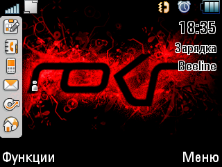

HSA на стоке R6713_G_71.14.1CR
Прикрепленный файл R6713_G_71.14.1CR.sbf.rar   ( 374.04 килобайт ) Кол-во скачиваний: 605
Вобщем на стоке панельку запустить подредачив конфиг неудасца по этому правим флекс бит и собираем CG43
В флексбите включаем DL_DB_FEATURE_ID_HSA_AVAILABILE и DL_DB_FEATURE_ID_PROXIMITY_UNS_HSA
вот мой конфиг если кому нужен
Собственно после прошивки делаем так : заходим в настройки сети далее мой список сетей
находим домашнюю сеть и в функциях жмем пункт изменить смотрим
нам нужен идентификатор сети
ВНИМАНИЕ ИЗМЕНЕНИЙ В ЭТОМ ПУНКТЕ ПРОИЗВОДИТЬ НЕНАДО!!!!!!!!!!!!!!!!!!!!!!!!!!!!!!!!!!
Списали цыферки и вышли ничего не сохраняя!!
Далее редачим конфиг
можно средствами найтивных прог в телефоне или на компе например как я в AkelPad сохраняем наш конфиг в кодеровке UTF-8 без вом
после заливаем его в /ezxlocal/download/appwrite/setup/ezx_hsa.cfg
перезагружаем тело
если куча жолтых восклицательных зноков появилась ставим этот скин E8_Orange_Stock_Skin.rar или добовляем сами графику в скины файлики можно взять здесь hsa спасибо Chacha_Ivanov!!!!!!!!!!!!!!!!!!!!!
Если панелька непоявляется заходим в настройки экрана
стиль оранжевый включение панельки класический отключение пробуем включить выключить может понадобится еще раз перезагрузить тело у меня нормально заработало только после включения выключения
еще могет помочь установка стандартной темы и полный сброс
вот как панелька выгледит
ЗЫ: я думаю и на других прошах должно также заработать это же относится и к ЕМ30
кофиг ezx_hsa.cfg редаченный я положил уже в CG43 там прописан только идентификатор билайна других операторов незнаю да и врамени небыло

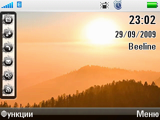

на счет положения попробуйте поменять значения
[Location]
height = 183
width = 320
xposition = 0
yposition = 20

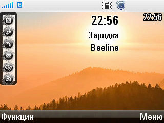

klaraivanovna
сообщение 29.9.2009, 19:45
Сообщений: 530
Регистрация: 2.11.2008
Пользователь №: 185 158
Рейтинг: 57.5
вот побаловался и чего получилось с права как было и с лева что получилось вобчем пробуем
А зачем? Как было - лучше, ИМХО.

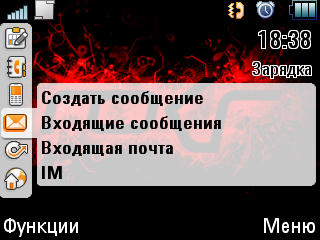

отключение хса заходиш в настройки главный экран стиль классический а азаан непомню но вроде тамже есть функция выключить
насчет им я добавил идентификатор в конфиг и вот
Сообщение отредактировал klaraivanovna - 4.10.2009, 14:40
