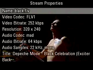

Апдейт архива с программами.
Наконец-то собрал mplayer с поддержкой меню, теперь на экране можно увидеть полную информацию о файле, остальные менюшки не стал выводить, имхо, не нужны они. Вывести информацию можно нажатием на центр джоя, скрыть - нажать верх на джое. Функцию mute перенес на боковую кнопку. В остальном все по-старому.. Качаем проги по ссылке из первого поста, как и всегда)
Да, и должны работать субтитры теперь, проверьте кто-нить
Вот так это выглядит:

dvrts
сообщение 11.9.2009, 15:43
Сообщений: 1 028
Регистрация: 2.2.2008
Из: Lviv
Пользователь №: 162 099
Рейтинг: 224
And Dave Gahan on a screen..
