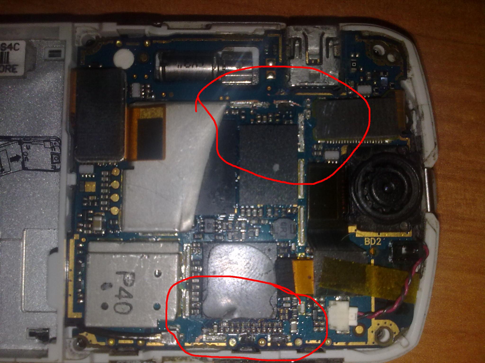

Всем привет. Кто нить сможет сфотографировать плату в отмеченном месте (в прикрепленном файле) крупным планом? Когда снимал защитный экран, некоторые места с силой дернул, и там дорожки тоже выдернулись))) Хочу щас припаять, а куда дорожки ведут не знаю. Вот и прошу помощи)) телефон L7e
