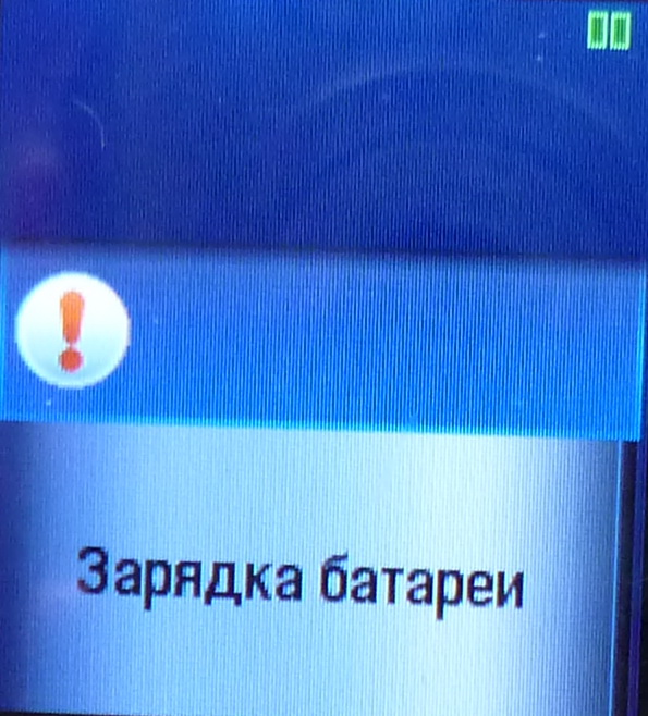

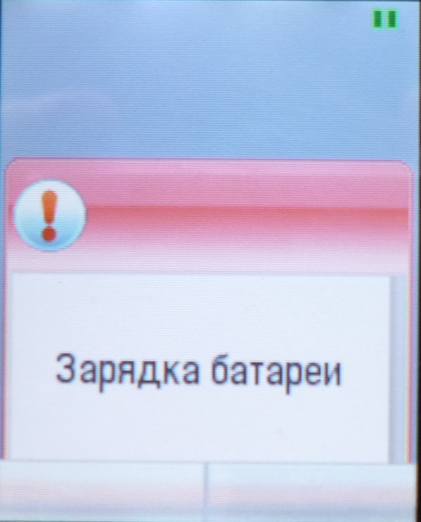

Можно ли вставить свою картинку (анимированная 176х220), чтобы она отображалась при зарядке телефона в выключенном состоянии.
сообщение 22.5.2011, 18:45
она меняется при смене скина?
SvatSV
сообщение 23.5.2011, 16:01
Сообщений: 130
Регистрация: 27.10.2010
Пользователь №: 220 930
Модель телефона: L9
Прошивка: R452J_G_08.22.04R
Osta, да меняется. Не думал что скин работает и при выключенном телефоне.
Osta, спасибо за оперативные и точные ответы
