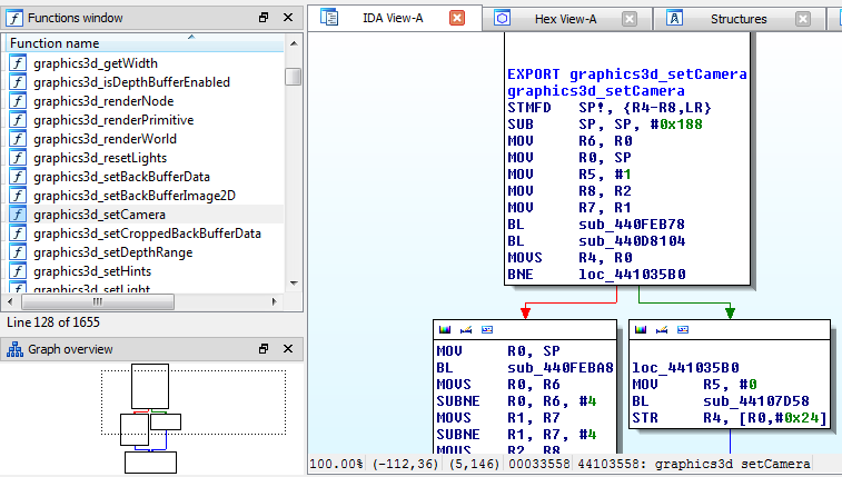

И вот ещё, нашел интересную сишную библиотеку, libezx3dgraphics.so.1.0.0
По функциям - какой-то аналог OpenGL, есть возможность работы с:
  1. Текстурами;
  2. Анимациями;
  3. Полигонами;
  4. Материалами;
  5. Слоями;
  6. Туманом;
  7. Камерой;
  8. Освещением;
  9. Мешами;
  10. Объектами;
  11. И др.
Это что вообще? Моторолочный GAPI? Ну явно же этот функционал вообще не юзается графическим интерфейсом телефона. Там какой-то движок даже есть, работающий поверх этих функций. Неужели в планах мото было писать нативные 3D игры под наши девайсы? API там реально богатый, что скажешь Ant-ON? Не копался с этой библиотекой?
Если кто знает, системные приложения, использующие сие чудо, будьте добры, напишите.
Проверить можно как-то так:
find / -type f -exec ldd {} \; | grep 3d
Оставив выполнятся на минут 10-20 (сканирует всю ФС телефона). Если выхлоп есть - постим сюда.
Скрипт lld, если у кого-то его нет в прошивке: http://pastebin.com/ttRWWYU6

Цитата(EXL @ Сегодня, 1:42)
* Это что вообще? Моторолочный GAPI? Ну явно же этот функционал вообще не юзается графическим интерфейсом телефона.

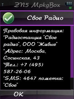

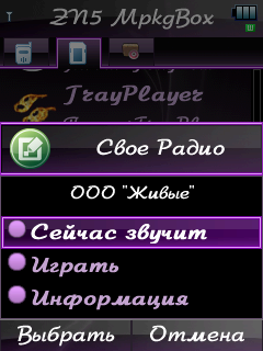

Неспешно пишется приложение для прослушивания онлайн радио...
Достиг немногого:
Буду рад помощи и идеям...

Итак...
Свое Радио (Скриптовый вариант)
Тестовый Альфа вариант доступен для скачивания тут:
Спасибо за внимание и помощь: Vinrarus
P.S. Шрифт нашел, могу выложить...
Сообщение отредактировал Programmer-tm(Мотофан.) - 15.12.2014, 11:07

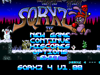

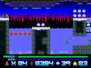

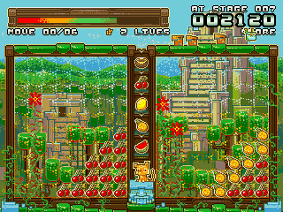

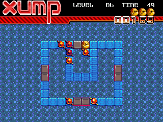

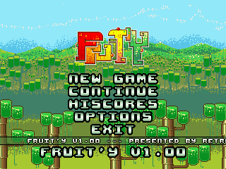

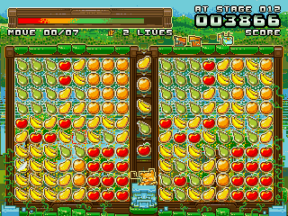

Всем привет!
Я выложил несколько красочных игр от RetroGuru Team, которые портировал на ZN5 ещё давно:
Sqrxz 4 — Cold Cash:
Xump — The Final Run:
Fruit’Y — Playing with edibles:
Скачать можно в привычной теме: Нативные игры и эмуляторы для ZN5.
Огромное спасибо VINRARUS за тестирование.
