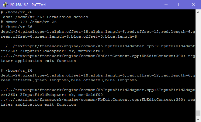

Стучитесь, кому интересно: https://telegram.me/exlmoto (советую установить Telegram на комп, лучший мессенджер ИМХО).
Цитата(EXL @ 17.9.2016, 17:50)
* Попробуй, позапускай в общем. По идее при нажатии кнопок должно сыпать в Telnet их кодами. Но я просто на 100% уверен, что где-то накосячил и нужно отлаживать. Если что, стучи в телеграм.
Аж 2,5 кнопок работает: громкость +, громкость -, камера сильное нажатие, остальное не отображает.

Цитата(VINRARUS @ Сегодня, 20:29)
* Аж 2,5 кнопок работает: громкость +, громкость -, камера сильное нажатие, остальное не отображает.
Ясно, скорее всего сообщения у ZN5 и Z6 отличаются, измени метод catchButton() таким образом:
    void catchButton(const QCString &message, const QByteArray &data) {
        QDataStream stream(data, IO_ReadOnly);
        std::cout << "message: " << message << "; data: ";
        while(!stream.atEnd()) {

сообщение 19.9.2016, 20:55
Сообщений: 3 153
Рейтинг: 4659
Цитата(VINRARUS @ Сегодня, 1:48)
* Ниче не поменялося.
А так попробуй: http://paste.org.ru/?nj9ku9
VINRARUS
сообщение 19.9.2016, 21:06
Термоядерный
Сообщений: 3 496
Регистрация: 12.12.2009
Из: Чорнобиль
Пользователь №: 211 044
Прошивка: 740 MHz: Z6 and ZN5
youtu.be/A_yQLYLiSGQ
Рейтинг: 1211
Цитата(EXL @ Вчера, 23:55)
* А так попробуй:
Initializing keyd (keyboard deamon) и закрывается без ошибок.
сообщение 19.9.2016, 21:21
Сообщений: 3 153
Рейтинг: 4659
А, да. Забыл про ZApplication.
http://paste.org.ru/?zv23bo
VINRARUS
сообщение 19.9.2016, 21:27
Термоядерный
Сообщений: 3 496
Из: Чорнобиль
Рейтинг: 1211
Цитата(EXL @ Сегодня, 0:21)
* А, да. Забыл про ZApplication.
Как и раньше реагрует на 3 кнопки, ну и 4я красная:
ZApplication::slotSystemMessage msg=ReturnToIdle(int) data=��x
message: ReturnToIdle(int); data: -5000
сообщение 19.9.2016, 21:46
Сообщений: 3 153
Рейтинг: 4659
Цитата(VINRARUS @ Сегодня, 3:27)
* Как и раньше реагрует на 3 кнопки, ну и 4я красная:
Ооочень странно. Так, ради интереса, у тебя Z6 тоже при себе?
Проверь это от аргентинцев. Если отлавливает все кнопки на ZN5 и Z6, значит где-то мой косяк, буду разбираться. Если отлавливает все кнопки только на Z6, значит они всё опять поменяли и дропнули совместимость.
VINRARUS
сообщение 19.9.2016, 22:02
Термоядерный
Сообщений: 3 496
Из: Чорнобиль
Рейтинг: 1211
Цитата(EXL @ Сегодня, 0:46)
* Если отлавливает все кнопки только на Z6, значит они всё опять поменяли и дропнули совместимость.
сообщение 19.9.2016, 22:19
Сообщений: 3 153
Рейтинг: 4659
Цитата(VINRARUS @ Сегодня, 4:02)
* А если на Z6 ничо не отлавливает?
Тоже не все кнопки?
VINRARUS
сообщение 19.9.2016, 22:24
Термоядерный
Сообщений: 3 496
Из: Чорнобиль
Рейтинг: 1211
Цитата(EXL @ Сегодня, 1:19)
* Тоже не все кнопки?
Вообще 0.
сообщение 19.9.2016, 22:34
Сообщений: 3 153
Рейтинг: 4659
Цитата(VINRARUS @ Сегодня, 4:24)
* Вообще 0.
VINRARUS
сообщение 19.9.2016, 22:36
Термоядерный
Сообщений: 3 496
Из: Чорнобиль
Рейтинг: 1211
* Вообще 0.
Добавлено позже (20.9.2016, 1:37):
сообщение 19.9.2016, 22:50
Сообщений: 3 153
Рейтинг: 4659
Цитата(VINRARUS @ Сегодня, 4:36)
* Угу, только спам о подсветке.
Хм. Пересобрал бинарники. У него ошибка там что ли...
* Гляди шо я нашол.
Да это GUI-приложение, отловить кнопки в окне проще простого smile.gif А вот глобально надо изощряться.
VINRARUS
сообщение 19.9.2016, 23:03
Термоядерный
Сообщений: 3 496
Из: Чорнобиль
Рейтинг: 1211
Цитата(EXL @ Сегодня, 1:50)
* Хм. Пересобрал бинарники. У него ошибка там что ли...
тоже самое на обох апаратах.
сообщение 19.9.2016, 23:08
Сообщений: 3 153
Рейтинг: 4659
Цитата(VINRARUS @ Сегодня, 5:03)
* тоже самое на обох апаратах.
Ясно. Ладно, придумаю может что-нибудь завтра.
Добавлено позже (20.9.2016, 6:12):
Нашёл в заголовочных файлах такое:
#define PHONE_IDLE_KEYPAD_CHANNEL "/Phone/Idle/keypad/channel"
#define    SYSTEM_SETUP_CHANNEL                "/systemsetup/broadcast"
Попробуй в этом исходнике: http://paste.org.ru/?zv23bo
Подписаться на эти каналы событий, вместо
bcChannel = new QCopChannel("/hardkey/bc", this); -> bcChannel = new QCopChannel("/Phone/Idle/keypad/channel", this);
Ну и
sysChannel = new QCopChannel("EZX/System", this); -> sysChannel = new QCopChannel("/systemsetup/broadcast", this);
Или ещё sysChannel = new QCopChannel("EZX/QtServer", this);
