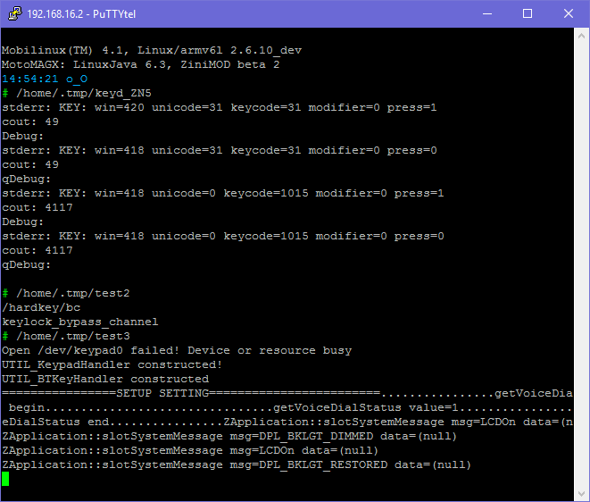

* И всьо, никак не реагирует ни на какие кнопки...
Попробуй ещё эти бинари протестить, может будет чего логгироваться.

Цитата(EXL @ Сегодня, 3:52)
* Попробуй ещё эти бинари протестить, может будет чего логгироваться.
Успех! В 1м все кнопки ловятся.

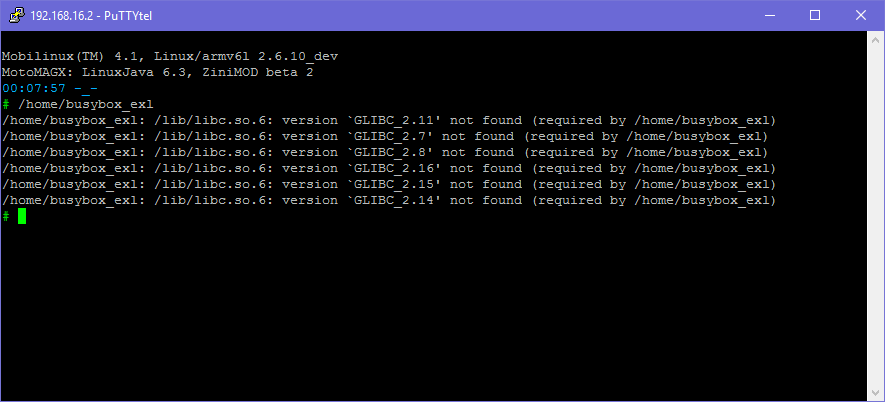

EXL, скрафть BusyBox 1.24.2 с офф тулчейном под ARM (у тебя должен уже быть установлен), а не под MAGX, может дело в компиляторе?
Цитата(EXL @ 23.9.2016, 1:18)
* В качестве бенчмарка попробуй тупо unzip или, наоборот, bzip2 на одном и том же архиве или на одном и том же наборе файлов, лучше несколькими прогонами, так как первый запуск может быть "холодным".

Цитата(EXL @ Сегодня, 0:03)
* Не думаю, но смотри сам.
Ой ай. not_i.gif Прикрепленное изображение

Цитата(VINRARUS @ Сегодня, 3:11)
* Ой ай.
http://baat.z-lab.me:666/~exl_lab/magx/bus...SEP-2016.tar.gz
Собрал статически и понизил компилятор до 4.7
Рецепт обновил

Цитата(EXL @ Сегодня, 0:52)
* Собрал статически и понизил компилятор до 4.7
FATAL: kernel too old
Segmentation fault
А размер х2 так и задуман?
