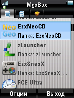

5.8. Собираем MgxBox.
5.8.1. Скачиваем архив, распаковываем в /home/z6:
5.8.2. Выполняем:
cd /home/z6/MgxBox/MgxBox_GUI_ru
make PLATFORM=EZX-ZN5
cd /home/z6/MgxBox/p7zip_9.20.1
make all2
make install
cp -r /mmc/mmca1/p7zip/lib/p7zip /home/z6/MgxBox/Release/app/p7zip
5.8.3. Кидаем папку /home/z6/MgxBox/Release на телефон и пробуем запустить бинарник в папке Release/app, если всё нормально, должно получиться что-то типа этого:
