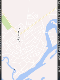

Цитата(EXL @ 26.11.2021, 8:45)
* MagxScreenshot.zip ( 59.02 килобайт )
Вот время при 740 МГц:
# /home/zgrab.sh
|   png 9   |   png 8   |   png 7   |   png 6   |   png 5   |   png 4   |   png 3   |   png 2   |   png 1   |   png 0   |    bmp    |
| 0m 3.70s  | 0m 1.86s  | 0m 0.50s  | 0m 0.33s  | 0m 0.20s  | 0m 0.16s  | 0m 0.15s  | 0m 0.13s  | 0m 0.12s  | 0m 0.08s  | 0m 0.04s  |
| 0m 3.67s  | 0m 1.84s  | 0m 0.49s  | 0m 0.31s  | 0m 0.18s  | 0m 0.14s  | 0m 0.15s  | 0m 0.13s  | 0m 0.12s  | 0m 0.08s  | 0m 0.05s  |
| 0m 0.01s  | 0m 0.00s  | 0m 0.01s  | 0m 0.03s  | 0m 0.02s  | 0m 0.02s  | 0m 0.01s  | 0m 0.00s  | 0m 0.00s  | 0m 0.00s  | 0m 0.00s  |
| 0m 3.62s  | 0m 1.89s  | 0m 0.49s  | 0m 0.35s  | 0m 0.20s  | 0m 0.16s  | 0m 0.15s  | 0m 0.13s  | 0m 0.12s  | 0m 0.09s  | 0m 0.06s  |
| 0m 3.60s  | 0m 1.88s  | 0m 0.48s  | 0m 0.34s  | 0m 0.20s  | 0m 0.14s  | 0m 0.15s  | 0m 0.12s  | 0m 0.11s  | 0m 0.08s  | 0m 0.03s  |
| 0m 0.00s  | 0m 0.00s  | 0m 0.01s  | 0m 0.00s  | 0m 0.00s  | 0m 0.02s  | 0m 0.00s  | 0m 0.01s  | 0m 0.01s  | 0m 0.00s  | 0m 0.02s  |
| 0m 3.71s  | 0m 1.81s  | 0m 0.51s  | 0m 0.33s  | 0m 0.21s  | 0m 0.18s  | 0m 0.17s  | 0m 0.14s  | 0m 0.12s  | 0m 0.08s  | 0m 0.04s  |
| 0m 3.68s  | 0m 1.80s  | 0m 0.49s  | 0m 0.33s  | 0m 0.20s  | 0m 0.17s  | 0m 0.15s  | 0m 0.12s  | 0m 0.12s  | 0m 0.08s  | 0m 0.03s  |
| 0m 0.00s  | 0m 0.00s  | 0m 0.00s  | 0m 0.00s  | 0m 0.00s  | 0m 0.00s  | 0m 0.01s  | 0m 0.01s  | 0m 0.00s  | 0m 0.00s  | 0m 0.01s  |
| 0m 3.53s  | 0m 1.91s  | 0m 0.49s  | 0m 0.33s  | 0m 0.20s  | 0m 0.16s  | 0m 0.15s  | 0m 0.13s  | 0m 0.13s  | 0m 0.09s  | 0m 0.04s  |
| 0m 3.51s  | 0m 1.89s  | 0m 0.48s  | 0m 0.33s  | 0m 0.20s  | 0m 0.15s  | 0m 0.15s  | 0m 0.12s  | 0m 0.13s  | 0m 0.08s  | 0m 0.05s  |
| 0m 0.00s  | 0m 0.00s  | 0m 0.01s  | 0m 0.00s  | 0m 0.00s  | 0m 0.01s  | 0m 0.00s  | 0m 0.01s  | 0m 0.00s  | 0m 0.01s  | 0m 0.00s  |
| 0m 3.56s  | 0m 1.82s  | 0m 0.51s  | 0m 0.35s  | 0m 0.20s  | 0m 0.16s  | 0m 0.16s  | 0m 0.13s  | 0m 0.13s  | 0m 0.08s  | 0m 0.04s  |
| 0m 3.53s  | 0m 1.81s  | 0m 0.51s  | 0m 0.34s  | 0m 0.19s  | 0m 0.14s  | 0m 0.16s  | 0m 0.12s  | 0m 0.13s  | 0m 0.07s  | 0m 0.03s  |
| 0m 0.00s  | 0m 0.00s  | 0m 0.00s  | 0m 0.00s  | 0m 0.01s  | 0m 0.01s  | 0m 0.00s  | 0m 0.01s  | 0m 0.00s  | 0m 0.01s  | 0m 0.01s  |
|   48935   |   49618   |   51391   |   51892   |   53704   |   55475   |   60188   |   63897   |   66641   |  231154   |  230454   |
* Как видно, время снятия скриншота с повышением уровня компрессии возрастает, но не особо быстро.
И всёравно bmp выигрывает по задержкам (создание+передача) при любом уровне зжатия png. smile.gif
Цитата(EXL @ Вчера, 17:25)
* Кстати, вот отличия в качестве картинки на 16-bit'ах (RGB565) и 18-bit'ах (RGB666). Лично я эту разницу немного вижу.
Цитата(Unreal_man @ 26.11.2021, 20:01)
* Пнг скриншоты на телефоне это зло, у нас просмотрщик кривой по части открытия пнг. Лучше джипег.
Как оказалось он и з bmp ориентацыю теряет...

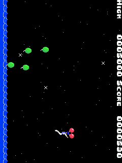

VINRARUS, Отлично! Сделай мне пожалуйста ещё дамп /dev/fb/0 при запущенной игре которая использует SDL HW, это там где искажения были. Буду изучать что там в итоге получается. Для этого используй утилиту fbdump:
./fbdump /dev/fb/0 16.raw 16
./fbdump /dev/fb/0 24.raw 24
И эти *.raw файлики скинь сюда.
Прикреплённые файлы:
Прикрепленный файл MagxScreenshot.zip   ( 65.41 килобайт ) Кол-во скачиваний: 16

VINRARUS, кажись разобрался. В данном случае видеодрайвер переводит дисплей в режим 16 bpp (RGB565) из нативного для ZN5 18bpp BGR666 (а точнее походу 24bpp BGRA6666). Кстати если приложение которое использует SDL HW словит сегфолт или убьётся, дисплей ведь обратно в нужный режим не вернётся, я прав? На экране будет каша из цветов и увеличенной искажённой картинки. Я помню такие приколы на ZN5.
В общем пробуй, интересно, заработает ли. Утилита та же, fbdump:
./fbdump /dev/fb/0 screenshot1.bmp 16 -bmp
./fbdump /dev/fb/0 stdout 16 -bmp > screenshot2.bmp
Кстати заметь что BMP-файлик стал ровно в 1.5 раза меньше. Как раз из-за глубины цвета.
А dgrab и zgrab, которые работают через Qt, тоже снимают картинку с искажением на запущенном приложении, которое юзает SDL HW?
Прикрепленный файл MagxScreenshot.zip   ( 66.76 килобайт ) Кол-во скачиваний: 17

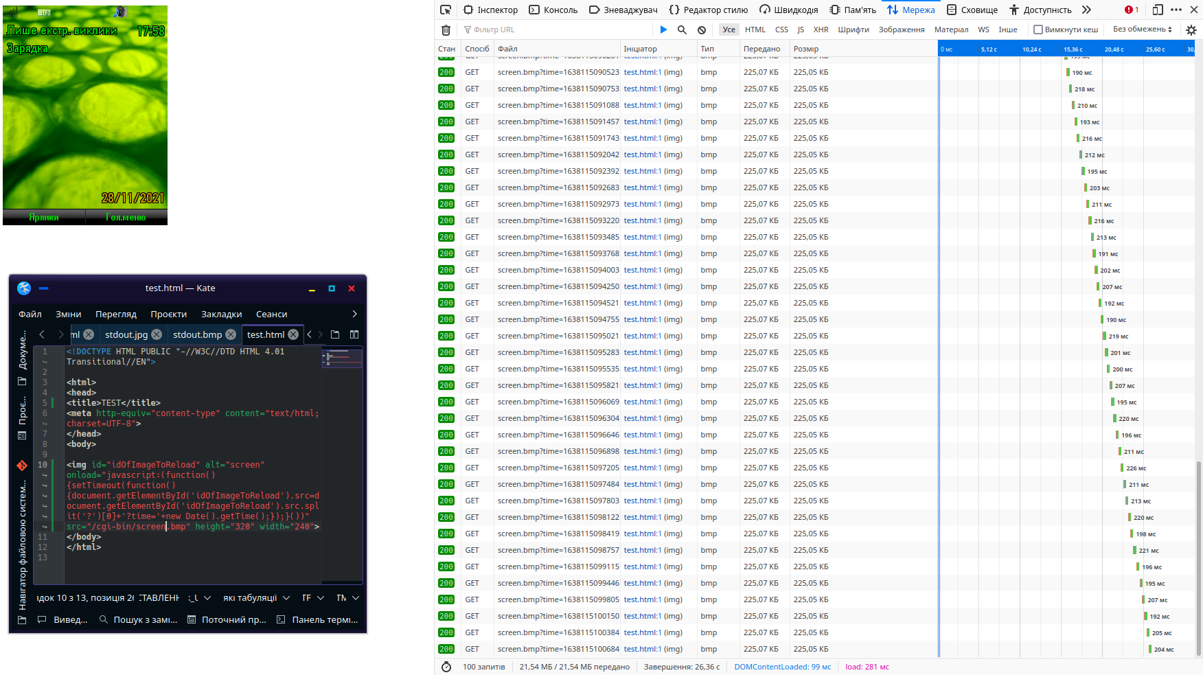

* В общем пробуй, интересно, заработает ли. Утилита та же, fbdump:
Почти вышло, токо кусок картинки переехал:
Добавлено позже (29.11.2021, 22:11):
Цитата(VINRARUS @ Сегодня, 22:07)
* токо кусок картинки переехал
А не, это XnView выделывается вроде.
Добавлено позже (29.11.2021, 22:17):
Прикрепленный файл screenshot1.bmp   ( 150.06 килобайт ) Кол-во скачиваний: 22
Прикрепленный файл screenshot2.bmp   ( 150.06 килобайт ) Кол-во скачиваний: 22
Прикрепленный файл screenshot3.bmp   ( 150.06 килобайт ) Кол-во скачиваний: 22
Прикрепленный файл screenshot4.bmp   ( 150.06 килобайт ) Кол-во скачиваний: 19

Цитата(VINRARUS @ Сегодня, 2:07)
* А не, это XnView выделывается вроде.
Да, похоже что с 16-битным BMP подобные сложности откуда-то лезут. В одних программах норм открывается, в других с глюками, в третьих вообще не открывается (вроде Firefox). Видимо я как-то криво его генерирую наверное или ещё что-то. Очень лень разбираться в этом заголовке BMP, там и так не было изменение битности тривиальным, поэтому вот вариант когда из RAW сохраняется проверенный 24-битный BMP, команда снятия осталась прежней. Вот только размер файла будет как и на оригинальных скриншотах теперь.
GIMP отображает со смещением про которое ты говоришь, а Firefox и вовсе не отображает такие BMP'шки.
ps.gif Кстати, на ZN5 команда cat /proc/fb даёт какой-нибудь выхлоп? Если да, давай его сюда.
Прикрепленный файл MagxScreenshot.zip   ( 66.84 килобайт ) Кол-во скачиваний: 18
Прикрепленный файл screenshot_24_bpp_from_16_bpp_raw.bmp   ( 225.05 килобайт ) Кол-во скачиваний: 24

Цитата(EXL @ Сегодня, 22:33)
* cat /proc/fb
# cat /proc/fb
0 DISP3 BG
1 DISP3 BG
Добавлено позже (29.11.2021, 23:02):
* Очень лень разбираться в этом заголовке BMP, там и так не было изменение битности тривиальным, поэтому вот вариант когда из RAW сохраняется проверенный 24-битный BMP, команда снятия осталась прежней. Вот только размер файла будет как и на оригинальных скриншотах теперь.
Прикрепленный файл screenshot1.bmp   ( 225.05 килобайт ) Кол-во скачиваний: 16
Прикрепленный файл screenshot2.bmp   ( 225.05 килобайт ) Кол-во скачиваний: 17
Прикрепленный файл screenshot3.bmp   ( 225.05 килобайт ) Кол-во скачиваний: 20

VINRARUS, Отлично. Вроде бы все кейсы снятия скриншотов на ZN5 теперь покрыты. Финальный штрих: на всякий случай сделал возможность сохранения и 16-битного BMP. Теперь у fbdump такие команды:
./fbdump /dev/fb/0 screenshot.bmp 16 -bmp16
./fbdump /dev/fb/0 screenshot.bmp 16 -bmp24
Прикрепленный файл MagxScreenshot.zip   ( 67.29 килобайт ) Кол-во скачиваний: 19

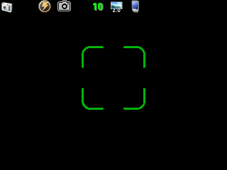

EXL, а накладывать /dev/fb/0 на /dev/fb/1 сильно сложно?
А то силами css (opacity: 0.25) не красиво выходит: из за отсутствия прозрачности у картинок приходится одну делать частично видимой, а полувидимый чорный фон очень затемняет то шо под ним — иначе не видно видоискателя и инфы, а рядом 2 варианта глупо выглядит.
Сообщение отредактировал VINRARUS - 9.12.2021, 20:57
сообщение 12.12.2021, 3:41
Сообщений: 3 145
Цитата(VINRARUS @ 10.12.2021, 3:50)
* EXL, а накладывать /dev/fb/0 на /dev/fb/1 сильно сложно?
Дай мне оригинальные дампы fb0 и fb1 во время работы камеры. И под какой формат изображения сделать? BMP?

Цитата(EXL @ Сегодня, 6:41)
* И под какой формат изображения сделать? BMP?
BMP мне кажется легче всего будет сделать, так как в ньом можа просто 00 заменить на соответствующие биты картинки камеры. А JPG не знаю просто ли обьеденить. smile.gif
сообщение 14.12.2021, 6:11
Сообщений: 3 145
VINRARUS, Вот так посмотри:
./ograb screenshot1.bmp
./ograb stdout > screenshot2.bmp
Прикрепленный файл MagxScreenshot.zip   ( 74.44 килобайт ) Кол-во скачиваний: 26

EXL, отличненько! И задержки почти не поменялися.

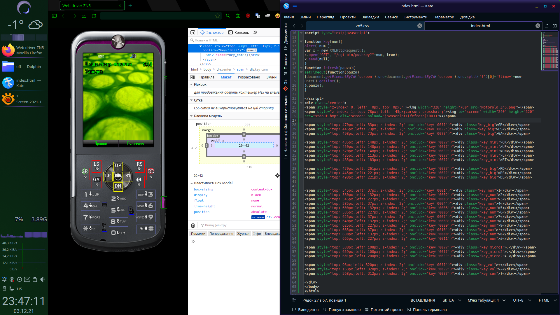

Вот. У кого нет ZN5 можна просто в DEMO версию потыкать, а у кого есть — тыкать в run.sh с телефона.
Добавлено позже (2.1.2022, 17:33):
Ой, я тут глянул на наш busybox, а в ньом httpd глючный, вот в версии 1.1 поновее. pardon.gif
Добавлено позже (3.1.2022, 6:36):
Ой, я тут увидел шо таймаут не сбрасывался при смене формата, а накладался каждый раз. glare.gif В версии 1.2 поправил.
Добавлено позже (2.1.2022, 17:55):
Менюшка настроек вываливается если потереть логотип Motorola.
Настройки НЕ сохраняются и сбрасываются если обновить страницу.
По стандарту настроено так:
позицыя — 0°,
формат — bmp,
интервал обновления — 0.2 с,
скин — №1.
Добавлено позже (2.1.2022, 18:11):
Там можна и мышкой тыкать по кнопках, и прям с ПК клавы управлять (в логоменю есть кнопка з подказками).
Также есть эмуляцыя удержания кнопки 2с через комбинацыю с Ctrl, или вечного удержания через Shift (удержание сбрасывается через Esc или любую другую привязаную кнопку). эта механика продублирована для мышки в логоменю.
Быстро запустить камеру или быстро сфоткать можна пробелом (правда без режыма камеры вы до фотографирования ничего не увидите).
Кнопка . в обычном режыме работает как эмуляцыя нежного нажатия физической кнопки камеры, а в режыме камеры 1е нажатие — фокус, а 2е — фотографирование. Шобы сбросить фоrус можна нажать другую кнопку или Esc.
Ещо комбинацыя Ctrl. эмулирует сильное нажатие кнопки камеры, но без слабого толку мало.
Добавлено позже (2.1.2022, 18:15):
А, ну и так как Ctrl+PageUp и Ctrl+PageDaun невозможно нажать, то выключение и вызов VR фунцыи через Shift. wink.gif

VINRARUS,
1. Поклацал, но так и не понял как сфотать. При обновлении в браузере не видно изображения в камере. Так же не понял где меню как у тебя на скрине, как переворачивать, зажимать. А так все клавиши работают. Отличная работа.
2. Самостоятельно не обновляется. Сфотать удалось, но т.к. не обновляется, то ничего не понятно что я сфотал. Если обновить вручную, то слетает 90 градусов ориентация. Браузеры опера и хром, винда 10.
3. CamMem непонятно что делает. Просто экран в браузере становится черным. Ты б инструкцию подробную оставил к каждой функции, а то я вон видишь половину не понял, да и не знал что в лого жать надо.
4. На кнопки скринов я понажимал, а где их искать? И сделались ли они вообще?
5. Как это вообще работает? А если я хочу отключить эту утилиту, то поможет только перезагрузка?
Сообщение отредактировал Unreal_man - 2.1.2022, 15:22

Цитата(Unreal_man @ Сегодня, 18:21)
* 1. Поклацал, но так и не понял как сфотать.
Проще всего — пробелом.
* 2. Самостоятельно не обновляется. Сфотать удалось, но т.к. не обновляется, то ничего не понятно что я сфотал.
Режым Camera Mode?
* 3. CamMem непонятно что делает.
Напряму картинка з камеры без оболочек.
* 4. На кнопки скринов я понажимал, а где их искать? И сделались ли они вообще?
То время обновления скрина фелефона (точнее таймаут между получением скринов). smile.gif Сохранять просто через ПКМ, если нада словить динамическое событие — используй кнопку Pause. К стати, её полезно использовать для временного прекращения "стриминга" с телефона, разгружая его ЦП и сеть (ну и браузер с ОС под ним).
* 5. Как это вообще работает?
Через httpd.
* А если я хочу отключить эту утилиту, то поможет только перезагрузка?
Ну это самое простое решение. Позже подготовлю пакет для интеграцыи в ZiniMOD (там есть для этого простой способ).
Сообщение отредактировал VINRARUS - 2.1.2022, 15:36

Цитата(VINRARUS @ Вчера, 13:59)
* Ой, я тут глянул на наш busybox, а в ньом httpd глючный, вот в версии 1.1 поновее.
Это ты про какой, про родной? Родной весьма древний, версия 1.0, поэтому чему удивляться.
Я давно тебе предлагал на новый бузи перейти, а ты чет как всегда незахотел.
VINRARUS
сообщение 3.1.2022, 1:33
Термоядерный
Сообщений: 3 496
Регистрация: 12.12.2009
Из: Чорнобиль
Пользователь №: 211 044
Прошивка: 740 MHz: Z6 and ZN5
youtu.be/A_yQLYLiSGQ
Рейтинг: 1211
Цитата(fill.sa @ Сегодня, 3:24)
* Это ты про какой, про родной? Родной весьма древний, версия 1.0, поэтому чему удивляться.
Ну когда старому можна просто картинку стримить, а новому подавай ещо и HTML обьортку — можна и удивиться. blink.gif
* Я давно тебе предлагал на новый бузи перейти, а ты чет как всегда незахотел.
И забить на старый софт? no2.gif Токо глупец на это пойдёт.
Не, я понимаю шо современные Linux дистрибутивы давно страдают этой ересью, по этому никогда им не заменить Windows, где обратной совместимости уделяют внимание. nono.gif
Ой, я тут попробовал без телефона запустить — не красиво.
Вот сделал красивую демку для запуска в браузере (работает без телефона).
А ещо благодаря ей увидел шо таймаут не сбрасывался при смене формата, а накладался каждый раз. glare.gif В версии 1.2 поправил.
