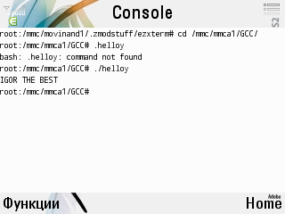

5.2. HelloWorld.

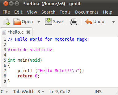

5.2.1. Создаём пустой файл с именем hello.c в папке /home/z6 (Правой клавишей по пустому месту, "Create Document" -> "Empty File")
5.2.2. Редактируем его содержимое следующим образом, сохраняем:
// Hello World for Motorola Magx!
#include <stdio.h>
int main(void)
    printf ("Hello Moto!!!\n");
    return 0;
5.2.3. Компилируем:
cd /home/z6
arm-linux-gnueabi-gcc hello.c -o hello
5.2.4. Полученный исполнительный файл "hello" кидаем на телефон и запускаем через телнет!
Mobilinux(TM) 4.1
Welcome 2 Motorola ZN5!
[root@Symbiosis ~]
#> /mmc/mmca1/hello
Hello Moto!!!

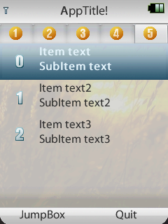

5.7. HelloWorld с использованием GUI и функций телефона.
5.7.1. Скачиваем архив, распаковываем в /home/z6:
Прикрепленный файл Helloworld_GUI.tar.gz   ( 80.01 килобайт ) Кол-во скачиваний: 21997
5.7.2. Выполняем:
cd /home/z6/папка с нужным проектом
make PLATFORM=EZX-ZN5
или просто make
5.7.3. Кидаем исполнительные файлы на телефон и пробуем запустить, должно получиться что-то типа этого:

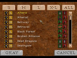

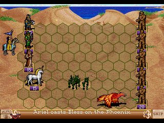

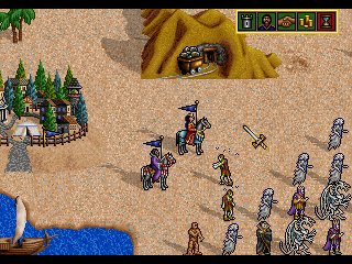

Free Heroes II
При поддержке: http://sourceforge.net/projects/fheroes2 by fheroes2
Скриншоты:
Видео на YouTube: https://youtu.be/1_A82GEg06U
Вполне рабочая бэтка уже есть. Нужны добровольцы, которые могут потестировать на U9/EM30/E8/VE66/Z6/EM35 и что там ещё? ) Вообщем обращайтесь)
Требования к тестерам:
  1. Установленные SDL либы (Любой версии, если что, разберёмся)
  2. Умение ставить mgx пакеты вручную
  3. Долгое нахождение в онлайне и адекватность
  4. Возможность скачать 20 мб.
Для получения бэта версии обратитесь в личку. Достаточно проверить лишь запускаемость/движения курсора, остальное будет исправлено позже
Релиз добавлен в соответствующую тему!
Насчёт клавиатуры.
В файле fheroes2.cfg в самом низу есть такие строки (key_50 = ';' итд), в них можно назначать свои клавиши. Например
key_50 = ';' - означает, что на клавишу 2 будет назначено действие скроллинга карты влево.
Коды клавиш:
1 - 49       6 - 54     * - 42               right - 247 (down)       volume + - 43
2 - 50       7 - 55     # - 35              центр - 13 (return)      volume - - 45
3 - 51       8 - 56     down - 276 (left)       call - 9 (tab)        camera - 19
4 - 52       9 - 57     up - 275 (right)           red - 27 (escape)     left soft - 290
5 - 53       0 - 48     left - 273 (up)           CLR - 8 (backspace)    right soft - 292
А что выполняют функции ';' '/' ',' - можно посмотреть в файле readme.txt в корне папки с игрой
Огромное спасибо авторам проекта! (И лично fheroes2, за сотруднечество с нашим форумом!)

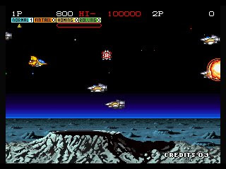

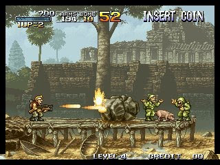

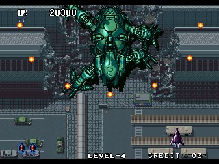

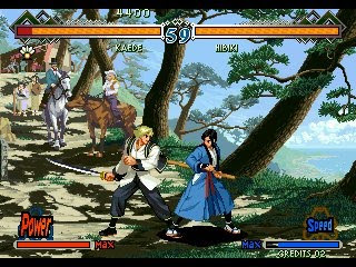

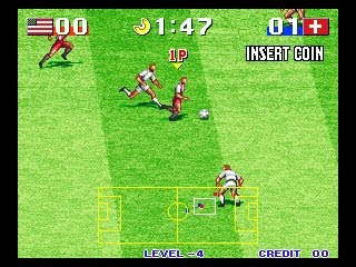

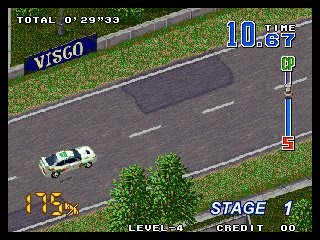

Скоро. EzxFBA by Oopsware, Ro1ne; port by Galaxian
Ромы скачать можно здесь:
Тут
Мануал по конвертированию ромов (выложенных в zip) в ромы fba (fba с внутренним кэшом, потому быстро загружаются):
1. Качаем FBA.7z - Скачать
2. Распаковываем его на жёсткий диск компьютера, допустим, в папку C:\FBA\, так чтобы в этой папке лежали файлы neogeo.zip и fbadt.exe
3. Создаём в папке FBA папку ROMS
4. Переносим архив neogeo.zip на рабочий стол
5. Качаем понравивившейся ром в архиве zip, допустим изложенного выше сайта.
6. Добавляем в архив zip скаченного нами рома файлы из архива neogeo.zip
7. Переносим изменнёный архив в папку ROMS
8. Заходим в: Пуск -> Все программы -> Стандартные -> Командная строка
9. Вводим в ней следующие команды (следующая строка - интер):
cd c:\FBA\
fbadt.exe -d <имя вашего рома>.zip
10. Ждём окончания процесса. В логе не должно быть (not found) только (OK)
11. Забираем полученный ром.fba из папки ROMS
Внимание для работы эмулятора требуется свап от 64 мб и 532мгц частоты процессора!
Эмулятор достаточно быстрый поэтому ставить frameskip более единицы нет необходимости)
