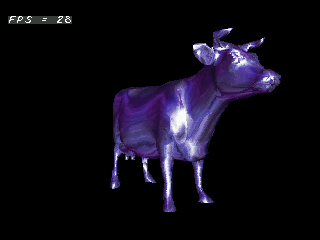

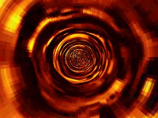

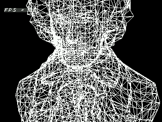

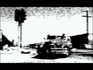

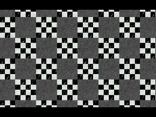

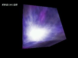

5.4.1. Пример работы. Скачиваем исходники, распаковываем в папку /home/z6:
Прикрепленный файл PTC-demos.tar.gz   ( 33.29 килобайт ) Кол-во скачиваний: 21810
5.4.2. Выполняем следующее:
cd /home/z6/PTC-demos
./configure --host=arm-linux-gnueabi
make
После этих команд у нас появятся исполнительные файлы Fire и Tunnel. Копируем их в корень карточки телефона.

сообщение 13.2.2010, 12:38
Сообщений: 3 146
DemoPack 1.2
Различные варианты демок.
Нужен тестер с ZN5 T-mobile, чтобы посмотрел, сколько fps на демке Ball
Некоторые демки не выходят по Кр. трубке - запасаемся терпением и пользуемся ZTaskMan, или ребутом : )
Скрины:
Скачать MGX
GutS
сообщение 18.2.2010, 13:12
Сообщений: 25
Регистрация: 18.4.2007
Пользователь №: 131 645
Модель телефона: zn5 t-mobile
Прошивка: Symbiosis 4
Рейтинг: 6.5
EXL,
47 среднее, 65 макс, 29 мин - было раз 10 за минуты полторы
EXL: Спасибо за тест. Хм, у меня 80 макс на ZN5 РСТ (532 мгц, свап 100 мб)
Добавлено позже (18.2.2010, 14:13):
это без свапа и 400мгц)))
EXL: Ок
Сообщение отредактировал EXL - 18.2.2010, 14:47
сообщение 23.2.2010, 10:02
Сообщений: 3 146
DemoPack 2.0
Скрины: тут.
Скачать MGX

сообщение 4.4.2010, 16:26
Сообщений: 3 146

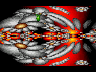

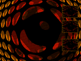

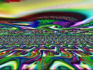

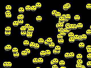

DemoPack 3.0
Вот в свободное время портировал несколько сложных демок с DINGOO и GP2X
1. Chrysler. Интересная демка, отличная чёрно-белая графика)
2. Hex-Pistols. Из названия понятно )
3. One day Miracle. Один день из жизни чуда)
4. ZeDemo. Очень красивая демка, позволяющая посмотреть на графические возможности системы телефона) Внимание! Для запуска демки необходимо 60 мб свободной памяти!
5. Timeless. Просто очень красивая демосцена...
Скриншоты в этом посте.
Если выход из демки по красной трубке не работает - дождитесь её конца.
Скачать MGX
ZeEngine
Смотреть пример видео
Скачать MGX
Сообщение отредактировал EXL - 10.9.2021, 10:51
