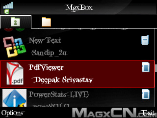

сообщение 8.6.2010, 21:42
Кто портирует нам такую софтинку:
[mgx] Pdf Viewer v 0.2 For E8 and Em30
Author = Deepak Srivastav
1.Opens unlimited number of pages
2.GoTo page option
3.Remembers last page opened.
4.Fullscreen mode on pressing the center key
5.Switch pages with the left/right direction keys
How to use
1.Install the mgx app
2.Place your pdf files on the root of of your memory card
3.Run PdfViewer
4.Select the pdf file
5 Precautions
1.Make sure you place the file on the root of your mmca1/memorycard and not inside any folder#
2.Make sure the file name has no space
EXL: Исходники у меня есть. Осталось найти того, кто займётся

Ни как не могу запустить MgxBox, на стоке 05R. (вернее не то что бы совсем ни как) запускается только из консоли, причем просто банальным вызовом /mmc/mmca1/.Programs/Mgxbox/MgxBox
Но при прописывании в Registry не алё, при прописывании в скрипт тож нихт.. пробывал и через ексес вида
exec /mmc/mmca1/.Programs/Mgxbox/MgxBox
и сидючил
cd /mmc/mmca1/.Programs/Mgxbox/
./MgxBox
и т.д. Как это понять? А? Ведь консоль и скрипт, по идее равнозначны (но судя по всему отличия есть..)
З.Ы. Mpkgbox & PEPmanager запускаються откуда угодно.
