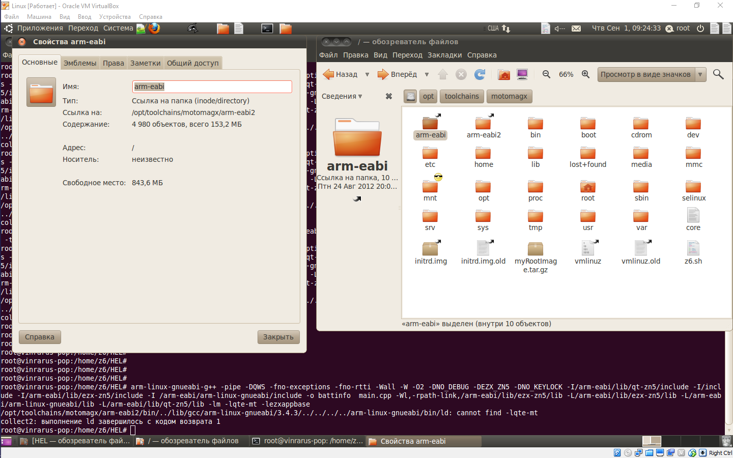

4. Установка SDK & Toolchains.
4.1. Скачиваем архив тулчейна (*.tar.gz), перемещаем его в папку /home/user (user - ник при установке Ubuntu).
4.2. Выполняем команды, новая строка - Enter, вместо user естественно пишем своё имя, после команды sudo потребуется ввести пароль, который мы указывали при установке Ubuntu.
sudo mkdir /mmc
sudo chown user -R /opt
sudo chown user -R /home
sudo chown user -R /mmc
sudo ln -s -d /opt/toolchains/motomagx/arm-eabi -t /
mkdir /opt/toolchains
mkdir /home/z6
mkdir /mmc/mmca1
tar -C /opt/toolchains -xzvf /home/user/motomagx-toolchains_12_08_2011.tar.gz
cp /opt/toolchains/motomagx/setenv-z6.sh /home/z6
cp /opt/toolchains/motomagx/setenv-z6-2.sh /home/z6
4.3. Обратите внимание на имя скаченного вами архива с тулчейном! Именно его нужно вводить в восьмой строке кода, приведённого выше!
4.4. Установленный тулчейн:

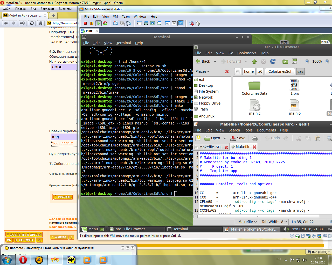

5.3. Работа с утилитой Make* и SDL библиотекой.
* - Утилита Make позволяет компилировать достаточно сложные проекты. Подробнее тут: http://ru.wikipedia.org/wiki/Make
5.3.1. Скачиваем следующие исходники, распаковываем в папку /home/z6:
Прикрепленный файл ballgame_src.tar.gz   ( 34 килобайт ) Кол-во скачиваний: 21679
5.3.2. Запускаем терминал и окружение для компиляции, переходим в папку с проектом, выполняем команду make:
cd /home/z6/ballgame_src
make
После выполнения команды будет выполнена компиляция проекта и создан mgx пакет. Для очистки проекта от объектного кода и бинарников, следует выполнить make clean. Для создание mgx пакета - команду make mgx.
5.3.3. Теперь можно кинуть пакет на карту памяти и попробовать запустить. (Для SDL приложений вам потребуется установленные SDL-библиотеки!)

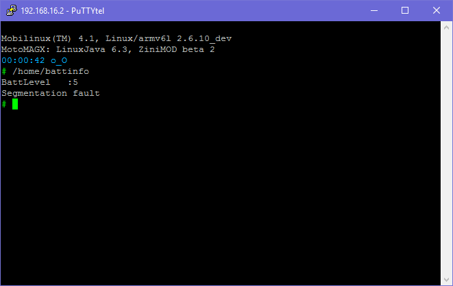

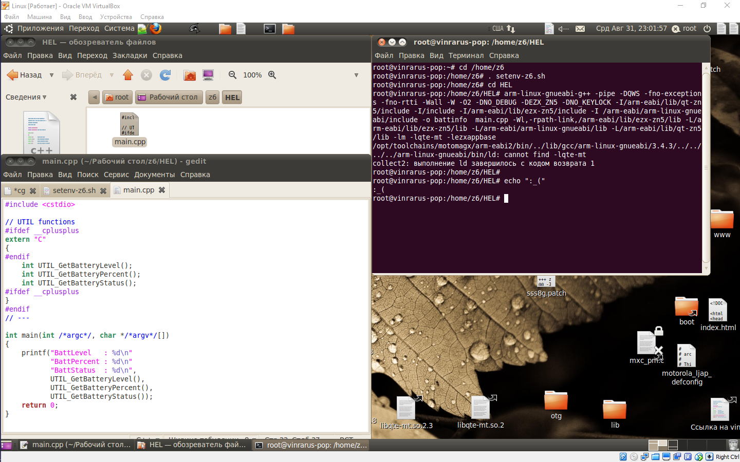

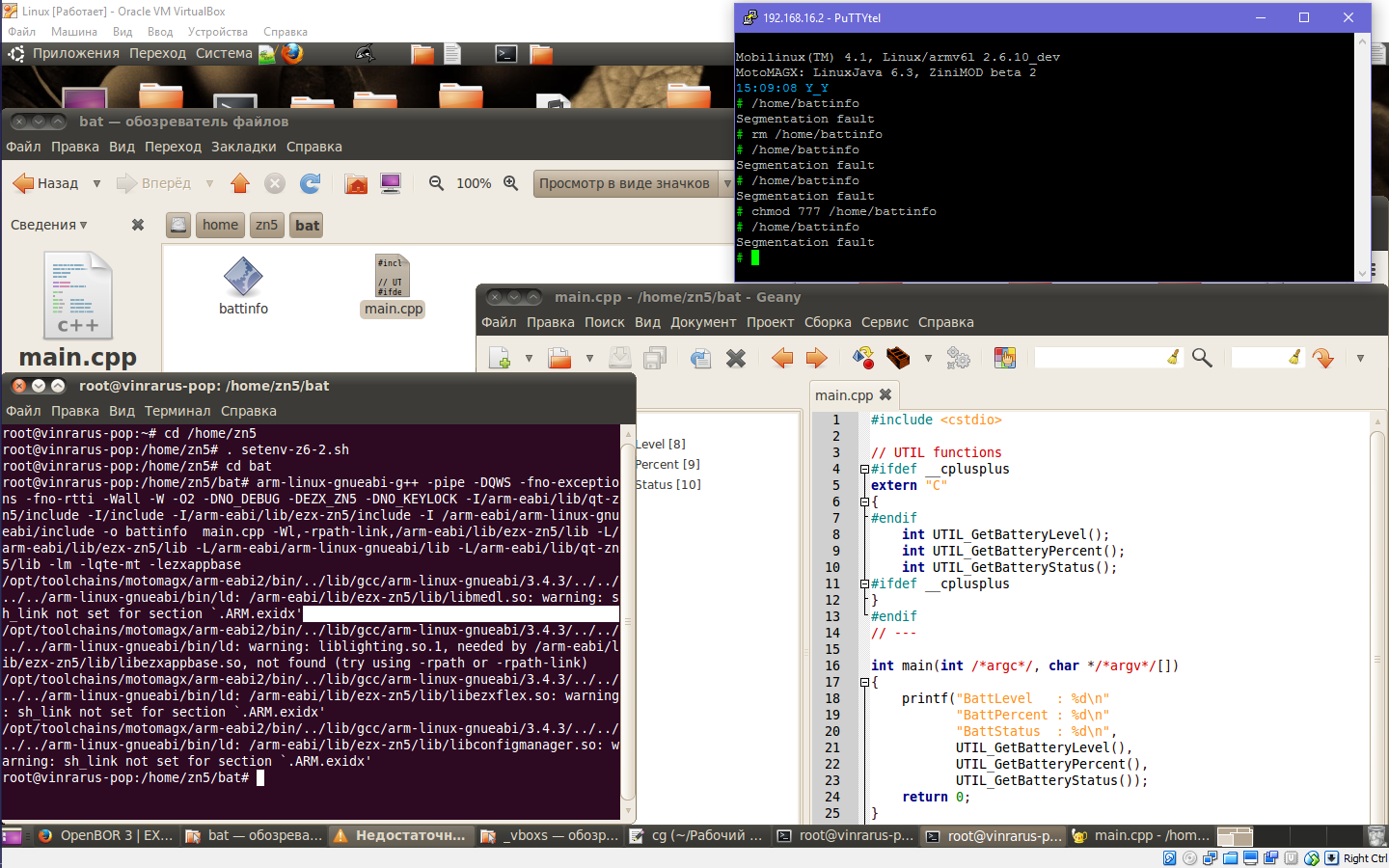

5.5. Деббагер "Segmentation fault"
5.5.1. Качаем gdb и распаковываем архив на карту памяти, в папку /mmc/mmca1/games
Исполнительные файлы должны быть собраны с префиксом '-g' и не должны быть пострипаные
5.5.2. Выполняем (gdb):
ulimit -c unlimited
./<bin_app>
Segmentation fault (core dumped)
файл <core> будет создан
../bin/gdb ./<bin_app> <core>
5.5.3 Выполняем (strace):
../bin/strace ./<bin_app>

Ну и раз уж на форумах полезно делиться информацией, немного поделюсь и я))
Так как часто забываю, а на форуме найти что-то легче чем в компьютере))
Мануал по установке Tmake в тулчейн, и правки созданного им MakeFile
Часто бывает, что есть некоторый набор исходных файлов, но нет ни Makefile, ни Configure, так необходимых для сборки.
Конечно true луниксоиды скажут, что Мэйкфайл нужно писать самим, но у меня не так много времени, поэтому предлагаю воспользоваться такой вот удобной утилиткой.
Для начала, скажу что этот способ тестировался на том тулчейне, установка которого описана в первом посте, на другие тулчейны знающим людям поставить tmake думаю не составит проблем.
1. Для начала качаем следующий архив:
Скачать
2. Далее в лине переходим в ту папку, где установлен тулчейн. У меня эта папка: /opt/toolchains/motomagx/arm-eabi2
в эту папку кидаем папку tmakelib из скачанного архива (В корень тулчейна)
3. Два скрипта, написанных на perl кидаем в папку bin (/opt/toolchains/motomagx/arm-eabi2/bin)
4. Ну и в скрипте запуска тулчейна (Тот скрипт, которым устанавливаете окружение. Если следовали пунктам из первого поста, то он у вас в /home/z6 , называется setenv-z6.sh) добавляем строку, можно в конец скрипта:
export TMAKEPATH=$TOOLPREFIX/tmakelib/pwd/arm-linux-g++/
5. Всё, Tmake установлен! Проверяем:
5.1. Запускаем тулчейн
cd /home/z6
. setenv-z6.sh
5.2. Переходим в папку с исходными файлами:
cd /папка_с_вашими_исходниками/
5.3. В папке выполняем следующие команды (Должны пройти без ошибок, обратите внимание на пути):
progen -o 1.pro
chmod +x /opt/toolchains/motomagx/arm-eabi2/bin/progen
chmod +x /opt/toolchains/motomagx/arm-eabi2/bin/tmake
progen -o 1.pro
tmake 1.pro -o Makefile
6. Должен создаться дефолтный Makefile, который нужно немножко поправить
Дефолтный Makefile приблизительно такой:
CODE
# Makefile for building 1
# Generated by tmake at 20:26, 2010/09/16
# Project: 1
# Template: app
####### Compiler, tools and options
CC = arm-linux-gnueabi-gcc
CXX = arm-linux-gnueabi-g++
CFLAGS = -pipe -Wall -W -O3 -DNO_DEBUG
CXXFLAGS= -pipe -DQWS -fno-exceptions -fno-rtti -Wall -W -O3 -DNO_DEBUG
INCPATH = -I$(QTDIR)/include
LINK = arm-linux-gnueabi-gcc
LFLAGS = -Wl,-rpath,$(QTDIR)/lib
LIBS = $(SUBLIBS) -L$(QTDIR)/lib -lm -lqte-mt -lezxappbase -lezxam
MOC = $(QTDIR)/bin/moc
UIC = $(QTDIR)/bin/uic
TAR = tar -cf
GZIP = gzip -9f
####### Files
HEADERS =
SOURCES = main.c
OBJECTS = main.o
INTERFACES =
UICDECLS =
UICIMPLS =
SRCMOC =
OBJMOC =
DIST =
TARGET = 1
INTERFACE_DECL_PATH = .
####### Implicit rules
.SUFFIXES: .cpp .cxx .cc .C .c
.cpp.o:
$(CXX) -c $(CXXFLAGS) $(INCPATH) -o $@ $<
.cxx.o:
.cc.o:
.C.o:
.c.o:
$(CC) -c $(CFLAGS) $(INCPATH) -o $@ $<
####### Build rules
all: $(TARGET)
$(TARGET): $(UICDECLS) $(OBJECTS) $(OBJMOC)
$(LINK) $(LFLAGS) -o $(TARGET) $(OBJECTS) $(OBJMOC) $(LIBS)
moc: $(SRCMOC)
tmake: Makefile
Makefile: 1.pro
dist:
$(TAR) 1.tar 1.pro $(SOURCES) $(HEADERS) $(INTERFACES) $(DIST)
$(GZIP) 1.tar
clean:
-rm -f $(OBJECTS) $(OBJMOC) $(SRCMOC) $(UICIMPLS) $(UICDECLS) $(TARGET)
-rm -f *~ core
####### Sub-libraries
###### Combined headers
####### Compile
main.o: main.c
6.1. Если вы хотите собрать SDL приложение:
Правим верхнюю часть таким образом (Можно просто заменить часть Мэйкфайла (До строки #######Files) следующим) -
# Makefile for building You Name Project
# Generated by tmake at 07:49, 2010/07/25
#     Project: You Name Project
#    Template: app
CFLAGS    =    `sdl-config --cflags` -march=armv6j -mtune=arm1136jf-s -mfpu=vfp -Os
CXXFLAGS=    `sdl-config --cflags` -march=armv6j -mtune=arm1136jf-s -mfpu=vfp -Os
INCPATH    =    `sdl-config --cflags`
LFLAGS    =    `sdl-config --libs` -lSDL_ttf -lSDL_mixer -lfreetype -lSDL_image -lSDL_gfx
LIBS    =    `sdl-config --libs` -lSDL_ttf -lSDL_mixer -lfreetype -lSDL_image -lSDL_gfx
TAR    =    tar -cf
GZIP    =    gzip -9f
Обращаем внимание на CFLAGS, CXXFLAGS какие флаги туда поставить для корректной сборки, можно посмотреть в самих исходниках.
Например -DGP2X -DDINGOO идр. для определённой платформы/параметров итд.
-march=armv6j -mtune=arm1136jf-s -mfpu=vfp -Os - это оптимизация под наш процессор (ARM11) Спасибо за нахождение параметров Ant-On'у и XVilka
-O3 или -O2 также оптимизация, но бывает что программа/игра терминируется после неё( Мне сказали, что это как-то связано с похаканным компилятором))
6.2. Если вы хотите собрать QT приложение:
Обрезаем наш дефолтный MakeFile до строчки ###########Files
Ну и вставляем следующую конструкцию. Спасибо Ant-On'у за неё.
CODE
# App can compile for platform:
# PLATFORM=EZX-Z6
# PLATFORM=EZX-Z6W
# PLATFORM=EZX-U9
# PLATFORM=EZX-ZN5
# PLATFORM=EZX-V8
# PLATFORM=EZX-E8 (default)
# PLATFORM=EZX-VE66
# PLATFORM=EZX-EM35
# For example - compile this source for Motorla ZN5:
# cd /PROJECT_FOLDER/
# make clean
# make PLATFORM=EZX-ZN5
######Config######
APPNAME := You_name_project
UPLOAD_PATH := /mmc/mmca1/bin/
TOOLPREFIX := /opt/toolchains/motomagx/arm-eabi
ARMLIB := $(TOOLPREFIX)/arm-linux-gnueabi/lib
ifeq ($(PLATFORM),)
PLATFORM = EZX-ZN5
endif
ifeq ($(PLATFORM),EZX-Z6)
QTDIR := $(TOOLPREFIX)/lib/qt-2.3.8
EZXDIR := $(TOOLPREFIX)/lib/ezx-z6
LINKLIB := -lm -lqte-mt -lezxpm -ljpeg -lezxappbase -lezxtapi-xscale-r -llog_util -llighting
DIRECTIV := -DEZX_Z6
TARGET = $(APPNAME)_Z6
endif
ifeq ($(PLATFORM),EZX-V8)
QTDIR := $(TOOLPREFIX)/lib/qt-v8
EZXDIR := $(TOOLPREFIX)/lib/ezx-v8
LINKLIB := -lm -lqte-mt -lezxpm -lezxappbase
DIRECTIV := -DEZX_V8
TARGET = $(APPNAME)_V8
ZNEWCHECKBOX = 1
endif
ifeq ($(PLATFORM),EZX-E8)
ARMLIB := $(TOOLPREFIX)/arm-linux-gnueabi/lib_E8
QTDIR := $(TOOLPREFIX)/lib/qt-e8
EZXDIR := $(TOOLPREFIX)/lib/ezx-e8
LINKLIB := -lm -lqte-mt -lezxappbase
DIRECTIV := -DEZX_E8
TARGET = $(APPNAME)_E8
endif
ifeq ($(PLATFORM),EZX-EM30)
QTDIR := $(TOOLPREFIX)/lib/qt-em30
EZXDIR := $(TOOLPREFIX)/lib/ezx-em30
EZXDIR2 := $(TOOLPREFIX)/lib/ezx-e8
DIRECTIV := -DEZX_EM30
TARGET = $(APPNAME)_EM30
endif
ifeq ($(PLATFORM),EZX-U9)
QTDIR := $(TOOLPREFIX)/lib/qt-zn5
EZXDIR := $(TOOLPREFIX)/lib/ezx-u9
EZXDIR2 := $(TOOLPREFIX)/lib/ezx-zn5
DIRECTIV := -DEZX_U9
TARGET = $(APPNAME)_U9
endif
ifeq ($(PLATFORM),EZX-Z6W)
QTDIR := $(TOOLPREFIX)/lib/qt-z6w
EZXDIR := $(TOOLPREFIX)/lib/ezx-z6w
DIRECTIV := -DEZX_Z6W
TARGET = $(APPNAME)_Z6W
endif
ifeq ($(PLATFORM),EZX-ZN5)
EZXDIR := $(TOOLPREFIX)/lib/ezx-zn5
LINKLIB := -lm -lqte-mt -lezxappbase -lezxqtnapi -lezxtapi-xscale-r
DIRECTIV := -DEZX_ZN5
TARGET = $(APPNAME)_ZN5
endif
ifeq ($(PLATFORM),EZX-EM35)
QTDIR := $(TOOLPREFIX)/lib/qt-em35
EZXDIR := $(TOOLPREFIX)/lib/ezx-em35
DIRECTIV := -DEZX_EM35
TARGET = $(APPNAME)_EM35
endif
ifeq ($(PLATFORM),EZX-VE66)
EZXDIR := $(TOOLPREFIX)/lib/ezx-ve66
DIRECTIV := -DEZX_VE66
TARGET = $(APPNAME)_VE66
endif
CC = $(TOOLPREFIX)/bin/arm-linux-gnueabi-gcc
CXX = $(TOOLPREFIX)/bin/arm-linux-gnueabi-g++
LD = $(TOOLPREFIX)/bin/arm-linux-gnueabi-g++
STRIP = $(TOOLPREFIX)/bin/arm-linux-strip
CFLAGS = -pipe -Wall -W -O2 -DNO_DEBUG $(INCPATH)
CXXFLAGS= -pipe -DQWS -fno-exceptions -fno-rtti -Wall -W -O2 -DNO_DEBUG $(DIRECTIV) $(INCPATH)
INCPATH = -I$(QTDIR)/include -I$(EZXDIR)/include -I$(EZXDIR2)/include -I $(TOOLPREFIX)/arm-linux-gnueabi/include
LDFLAGS = -s
LINK = $(TOOLPREFIX)/bin/arm-linux-gnueabi-gcc
LFLAGS = -Wl,-rpath-link,$(EZXDIR)/lib
LIBS = $(SUBLIBS) -L$(EZXDIR)/lib -L$(EZXDIR2)/lib -L$(ARMLIB) -L$(QTDIR)/lib $(LINKLIB)
Правим переменную, обычно это:
Ну и редактируем блок EZX-ZN5
Сообщение отредактировал EXL - 16.9.2010, 14:42

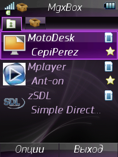

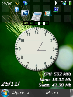

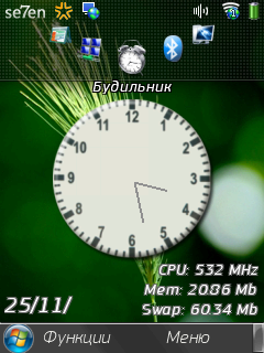

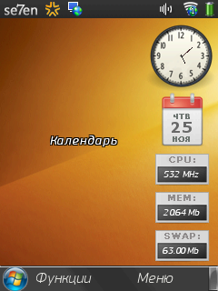

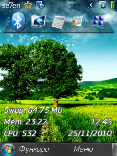

Symbiosis X.1 Final прошивка моя вот эта,вроде устанавливаю как вы пишите но ничего непроисходит,тоесть не появляеться ничего,хотя значёк с программой есть в меню,прикрепляю скрины:

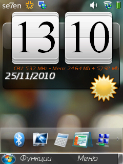

EXL: 1. Смените скин на любой, но не kodak. 2. Перезагрузите телефон. 3. Запустите MotoDesk
Спасибо за разньяснение,вот что получил:
EXL: Ага. Теперь можете зайти - Функции -> Параметры -> Изменить рабочий стол -> (И.. например) Стиль -> Информация на обоях. Тема -> Carmic2 shuffle.gif
Большое спасибо что помог разобраться с этой программой
надеюсь это разьяснение комуто тоже пригодиться,вот что в итоге:
Теперь ещё вопросик про перевод непонял,что как к чему?Ато некоторые иконки меню квадратами пишуться,там где должны быть русским:будильник,соединения,календарь,файл-менеджер .
EXL: Сделайте скриншот, у меня такого нету
Вот скрины:
EXL: Странно, такого не замечал. Попробуйте переустановить программу, удалив предыдущую
Всё решина эта бидулька удалением пункта потом снова добавлением,спасибо Stray39.
Вот что получилось:
Спасибо вам ребята.
EXL: Не за что. Вот кстати, вроде исправил глюк + перевёл фотошопом названия месяцов и дней недель в скине Karmiс2 на русские.
И заменил часы. Качайте в теме приложений.
Stray39

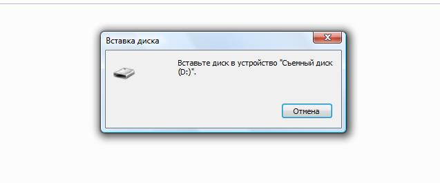

Меню с иконками иногда пропадает,после нескольких манипуляций с меню телефона появляеться вновь,понимая что это бета вот скрин:Прикрепленное изображение
И ещё после включения или отключения этой нативки,комп не видит флешку телефона:Прикрепленное изображение
Лечиться перезагрузкой телефона.
