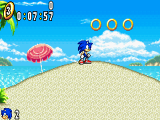

Какой телефон? Попробуй просто удалить *.ogg файлы
Кстати, снова обновился EzxGPSP, теперь присутствует поддержка переворота экрана, звук, возможность подключения к телевизору.
Скачать MGX пакет (Версия от 09.01.2010)
И, Skunks
Скачать MGX 2.0.0 пакет
