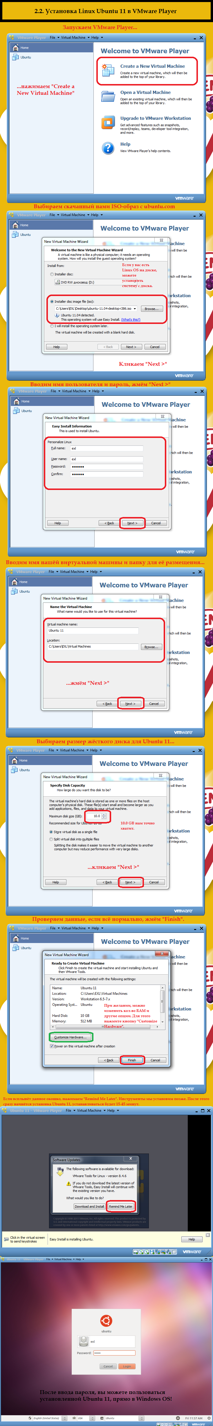

2.1. Установка программы VMware для самых маленьких.
2.2. Установка Linux OS в программу VMware, на примере Ubuntu 11.

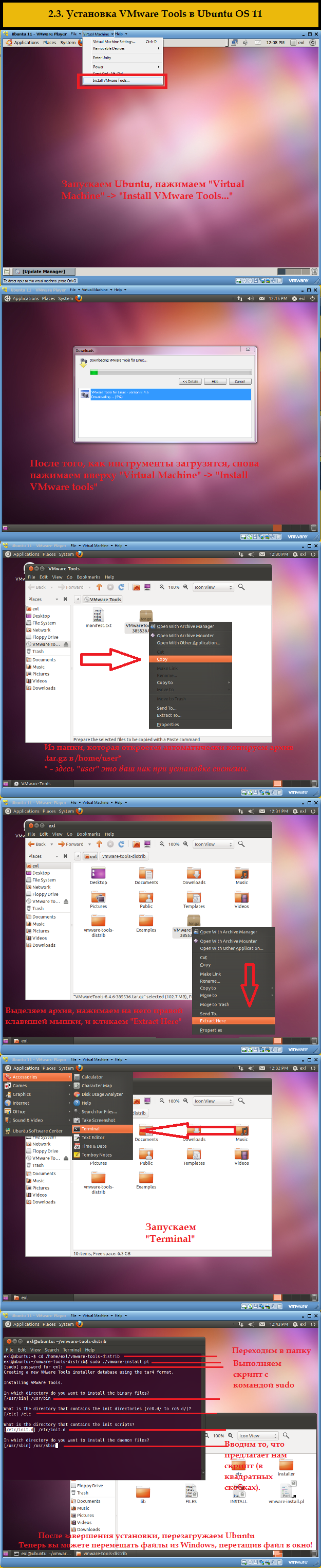

2.3. Установка дополнительных инструментов (VMware-tools) в Ubuntu 11. Необходимо для перемещения файлов между Ubuntu в виртуальной машине и виндой.
2.1.:    2.2.:    2.3.:

3.1. Установка VMware-tools для Ubuntu 11.
3.1.1. Стартуем Ubuntu 11, вверху нажимаем "Virtual Machine", затем "Install VMware Tools...
3.1.2. Ждём загрузки инструментов (нужно подключение к интернету!), затем снова вверху нажимаем "Virtual Machine" -> "Install VMware Tools...
3.1.3. С открывшегося диска копируем архив в формате *.tar.gz например в /home/user (user - ваше имя при установке Ubuntu), распаковываем его.
3.1.4. Запускаем терминал и выполняем в нём следующее:
cd /home/user/vmware-tools-distrib
sudo ./vmware-install.pl
После команды sudo надо ввести пароль, который мы указывали при установке Ubuntu.
3.1.5. Умный скрипт сам предложит вам вводить нужные значения (в квадратных скобках), вводите их.
3.1.6. После успешной установки инструментов, перезагрузите компьютер.
3.1.7. Данные инструменты помогут с лёгкостью переносить файлы из Windows в Linux Ubuntu, просто копируя их или перенося из окна в окно, как вы это делали в Windows. Кроме того, появится множество разрешений для экрана системы.
