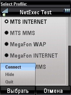

Так как NetExec очень не удобен в использовании и исходников ни у кого нету, я решил написать небольшую либу для подключения к инету.
Активировать инет и до этого можно было, через NAPIManager. Подключение через Socket таким образом работает, а черех QSocket нет. Ну и пинг естественно не идет. Для работы сетевых утилит достаточно было выполнить route add default gw с айпишником, который можно узнать выполнив ifconfig psd_data5. Об этом писал Pyth_ON! в теме Работа любых сетевых Linux-программ через GPRS
В либе это все делается автоматически.
Для примера была написана программка netexectest - аналог NetExec, но работает по другому - выбираем профиль, подключаемся, сворачиваем, выполняем в телнете или эмуляторе терминала ping ya.ru, смотрим результат.
В первую очередь это будет актуально пользователям Z6, E2 и др, где нету NetExec. Хотя я тестил только на своем телефоне. Как будет работать на других не знаю...
Исходники прикрепляю.

Сообщений: 3 153
Рейтинг: 4659
rock88,
Отлично, молоток!
Скомпилил под ZN5, всё отлично работает! Под Z6 что-то не получается скомпилировать sad.gif
Ошибка в этой функции:
void MainWidget::slotConnect()
    //printf("Profile: %s\n",list->selected()->text().latin1());
    netconnection = new Connection(this);
    connect(netconnection, SIGNAL(connected()), SLOT(slotNetConnect()));
    netconnection->Connect(list->selected()->text());
в строке:
src/main.cpp: In member function `void MainWidget::slotConnect()':
src/main.cpp:103: ошибка: использование пустого (void) значения
src/main.cpp:103: ошибка: base operand of `->' is not a pointer
Хотя под ZN5 всё нормально скомпилировалось.
Сообщение отредактировал EXL - 11.9.2011, 18:04
