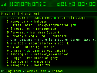

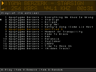

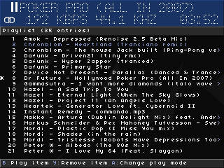

Мы с Ant-ON'ом как-то пытались портировать Gmu Music Player на зинку, но что-то с выводом картинки не удалось справиться. Хотя, с выводом на хосте проблем нет.
Последняя версия имеет отличные возможности:
» Поддержка Ogg Vorbis, MP3, MP2, Musepack (MPC), FLAC, WavPack, Speex и другие различные форматы (MOD, XM, IT, S3M, STM, )
» M3U Плейлисты
» PLS Плейлисты
» Потоковое аудио (Воспроизведение веб-радио)
» Различные режимы воспроизведение (Random, Repeat)
» Файловый браузер
» Возможность сохранять плейлист.
» Просмотр обложки трека (Поддержка jpg, png и bmp изображений и обложек включённых idV3 теги)
» Графический анализатор спектра
» Отключение дисплея для сохранения продолжительности работы итд.
» Настройка клавиш через конфиг.
» Возможность создания/изменения скинов.
Внешний вид:
Плеер легковесный и не слишком требовательный, было бы здорово его портировать, но увы у меня нет на это совсем времени.
Может быть rock88 посмотрит, что там с выводом картинки через SDL? Сорцы тут:
http://wejp.k.vu/files/gmu-0.8.0BETA1.tar.gz
