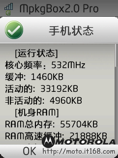

сообщение 27.7.2009, 8:09
zn5 MagicBoxPro (mpkgbox2.0+taskmanager)
Original link
Прикрепленный файл zn5_magicbox_mgx.rar   ( 62.73 килобайт ) Кол-во скачиваний: 419
(rar переименовать в mgx)
запускал я просто - установил через mpkg-box - затем запустил - load - через диспетчер задач запустил висящий в памяти процесс)
+ ilove3d_swapmem2.0_common.mgx
http://www.rayfile.com/zh-cn/files/4dbdf0a...7-0014221b798a/
Прикрепленный файл ilove3d_swapmem2.0_common.mgx.rar   ( 17.31 килобайт ) Кол-во скачиваний: 461
Сообщение отредактировал AstaRoth - 28.7.2009, 18:45
