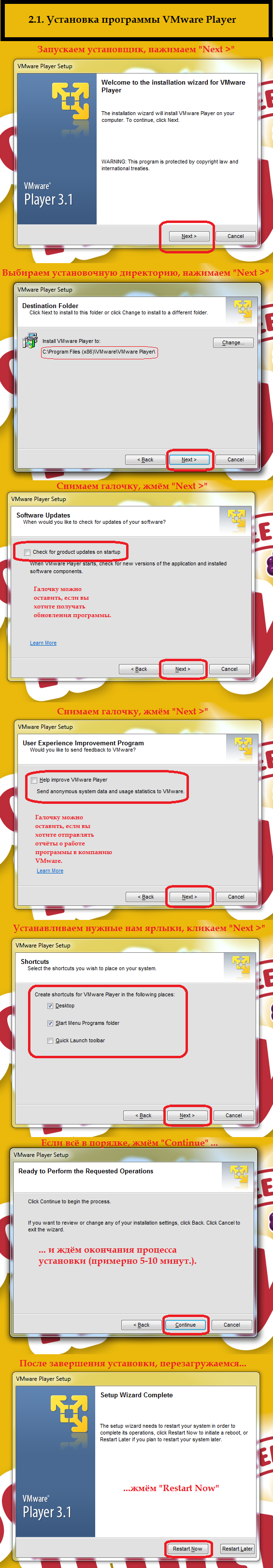

2.1. Установка программы VMware для самых маленьких.

2.1.:    2.2.:    2.3.:
