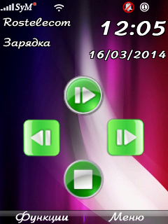

Programmer-tm(Мотофан.)
сообщение 5.5.2014, 19:37
Сообщений: 1 681
Регистрация: 21.3.2010
Из: Из мира сего
Пользователь №: 215 291
Модель телефона: Moto X Play
Прошивка: Модифицированная...
Рейтинг: 620
Активное создание программы TrayPlayer... Выглядит пока примерно так:

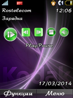

сообщение 6.5.2014, 19:21
Сообщений: 1 681
Из: Из мира сего
Рейтинг: 620
Пока что TrayPlayer Alpha:
Как оно выглядит:
Работа везде и всюду не гарантирована...
На симбиозе точно пашет.
Способ запуска:
Ставим пакеты, оба два...
Регистрируем в меню из MgxBOX!!! (Тот, что в менюшке)
Через PEM!!! привязываем к расширениям: mp3, MP3, wav, WAV сам TrayPlayer
TrayPlaer Control вешаем на любую из кноп или менюшек в телефоне... (Хоть в таскмене в избранное кидаем)
Вот и все... Музыка должна будет читаться в этом плеере...
Если возникнут вопросы, пишем в лс или аську...
Ну и сами файлы:
Прикрепленный файл TrayPlayer_Control.mgx   ( 97.71 килобайт ) Кол-во скачиваний: 85
P.S. альфу не выкладываю в пакеты... ибо не допилена...

TrayPlayer перерос в Alpha 1...
Нововведения:
Нарисовал пару иконок...
Прикрутил плейлист...
Прикрутил повтор...
Иконко плеера рисовалось собственноручно...Прикрепленное изображение
Иконка контроля плеера...Прикрепленное изображение
В написании плеера принимали участие: Programmer-tm, EXL, какие то люди... smile.gif У которых я стибрил иконки кнопок)
Качаем:
Прикрепленный файл TrayPlayer_Control.mgx   ( 66.2 килобайт ) Кол-во скачиваний: 89
Способ установки прежний) но теперь работать должно на всех модах...

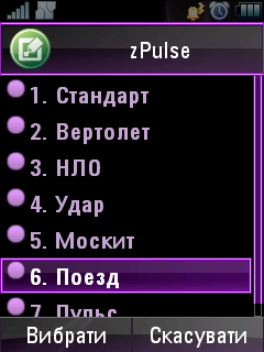

По заказу VINRARUS'а написал простенький бинарник для задания кастомных вибровызовов. Если vibrateprocess чем-то не устраивает.
Так же добавлена эмуляция различных виброрежимов с телефонов Siemens:
Исходный код
