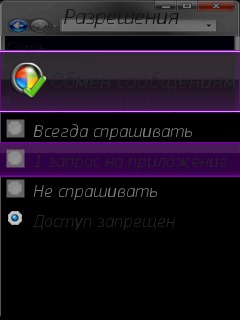

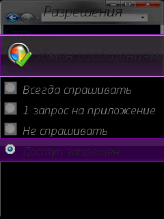

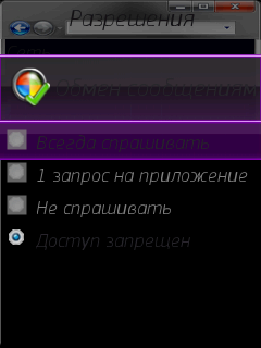

Извеняюсь что повторяюсь,потому-что не получил конкретного и внятного ответа и обращаюсь к авторам(производителям)этой прошивки.Как активировать меню разрешения ЯВА на Смс?Чтоб я там мог переставлять галочки,разжуйте мне.Вот скрин моего меню:Прикрепленное изображениеПрикрепленное изображениеПрикрепленное изображение
Галочки переставить не выходит,так как пункты не активны.Как их активировать??Галочка стоит постоянно на запрете доступа.
Сообщение отредактировал hobot2 - 25.11.2010, 19:04

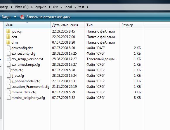

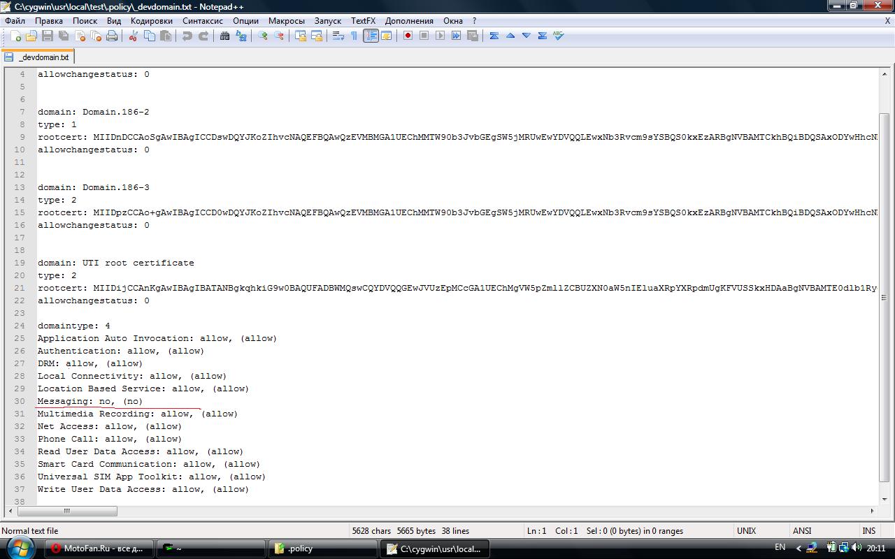

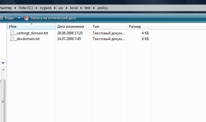

Правой и пересборкой CG это можно решить. Так вроде как нельзя.
Хорошо,что править и в каком CG?И конкретнее чтоб получить мне нужный результат.

CG 44
файл /securesetup_ve66/.policy/_java_devdomain.txt
найти строку вида
Messaging: ...
и лучше поправить на
Messaging: allow, session, oneshot, (session)

Разобрал свою CG44,но вот что увидил:
путь который ты указал нет.
А этот _devdomain.txt вроде как и без разборки CG можно редактить в телефоне ,или я ошибаюсь?Короче не понял что,где,как.прошу направить на путь истинный.
