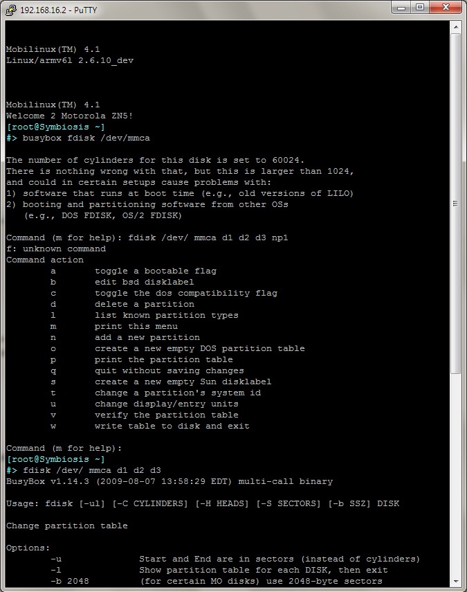

Че опять делаю не так.
Шаг 1
Делаем Бэкап флэшки т.к. все данные сотрутся
Соединяемся по протоколу telnet/ssh
Вводим команду: busybox fdisk /dev/mmca
(В скобках буду объяснять что делаем)
d (удаляем сущ-ие разделы на флэш карте – обычно он 1)
1
d
2
d
3
n (после уд-ия всех старых разделов создаем новый)
p
1
Enter (тут задается блок для начала раздела, оставляем по умолчанию)
+4000M (размер основной флэш карты которая будет доступна телефону)
t
6
n (создаем второй раздел)
p
2
enter
+100M (размер скрытого подраздела для системных файлов, может быть меньше…)
n (Создаем 3-ий раздел)
p
3
enter
enter
t
3
82
w
перезагружаемся
Эти d1 d2... Их как писать? Через пробел? Через enter?
Сообщение отредактировал Black Dragon - 8.12.2010, 19:35
сообщение 8.12.2010, 19:26
Цитата(Programmer-tm(Мотофан.) @ Сегодня, 18:35)
Может выложу, если Денис даст добро...
а что тут такого? я просто хочу поставить скин или это запрещено? и кто автор этого скина?
Black Dragon,
давай я в тебя верю. с меня +
Black Dragon
сообщение 8.12.2010, 19:44
Shaman
Сообщений: 1 729
Регистрация: 29.1.2005
Из: Тольятти
Пользователь №: 36 118
Модель телефона: S21FE
Прошивка: 10
Рейтинг: 399
Mobilinux(TM) 4.1
Linux/armv6l 2.6.10_dev
Mobilinux(TM) 4.1
Welcome 2 Motorola ZN5!
[root@Symbiosis ~]
#> busybox fdisk /dev/mmca
The number of cylinders for this disk is set to 60024.
There is nothing wrong with that, but this is larger than 1024,
and could in certain setups cause problems with:
1) software that runs at boot time (e.g., old versions of LILO)
2) booting and partitioning software from other OSs
   (e.g., DOS FDISK, OS/2 FDISK)
Command (m for help): d 1
Selected partition 1
Command (m for help): n p 1
Command action
   e   extended
   p   primary partition (1-4)
1
Invalid partition number for type `1'
Command action
   e   extended
p1
Partition number (1-4): 1
First cylinder (1-60024, default 1):
Using default value 1
Last cylinder or +size or +sizeM or +sizeK (1-60024, default 60024): +1600M
Command (m for help): t 6
Hex code (type L to list codes): n p 2
[root@Symbiosis ~]
Блин.. Что ж не так то?
Было б лучше если мануал был написан.. так..
EXL:
Переход на следующую строку - enter
Т.е
Интер
d
Интер
1
Интер итд
Сообщение отредактировал EXL - 8.12.2010, 20:10

у меня тоже по началу были косяки. (флешка на 4 ГБ)
Потом оказалось что первый раздел нужно было ставить не +4000M (потом не создавались сл. разделы), а например +3700М или +3000М (как я сделал). Ну лишнюю память потерял немного. Потом получше можно подогнать.
И дальше все по мануалу. Ты следи за сообщениями которые после команд выводит. Читай и по логике можно понять в чем причина. Если не выйдет, вечером приду и опишу все по пунктам, как у меня все было.
Кстати в Твиках я ничего не менял. после перезагрузки все само появилось и включилось. Ну, может только, я место свапа указал сам на "раздел на карте памяти" (destination - partition)

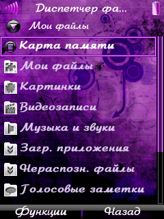

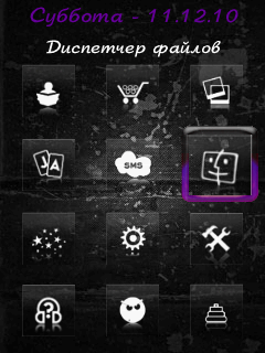

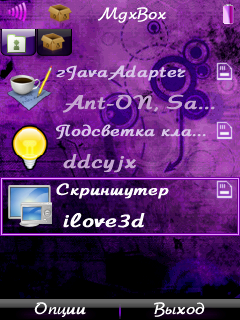

Programmer-tm(Мотофан.), а можно скриншот шрифта?
сообщение 11.12.2010, 17:43
Сообщений: 1 681
Регистрация: 21.3.2010
Из: Из мира сего
Пользователь №: 215 291
Модель телефона: Moto X Play
Прошивка: Модифицированная...
Рейтинг: 620
Black Dragon,
Вот:
Сообщение отредактировал EXL - 11.12.2010, 17:55
ritm9393
Сообщений: 315
Регистрация: 27.9.2009
Из: Респ.Татарстан г.Мамадыш
Пользователь №: 207 019
Прошивка: Symbiosis X.2 062B
Езда
Рейтинг: 164
Black Dragon можноПрикрепленное изображение Прикрепленное изображениеПрикрепленное изображение
