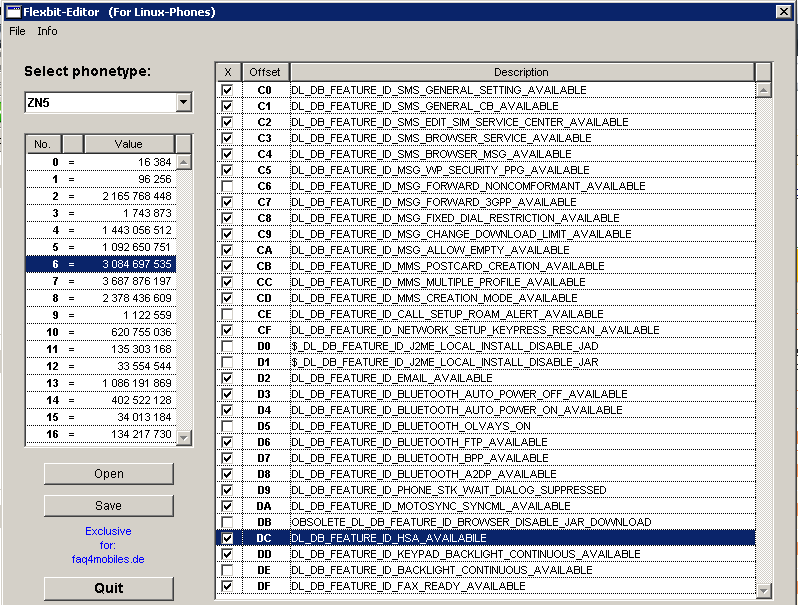

5. Открываем программой Flexbit Editor (берём в мануалах) файл ezx_flexbit.cfg.
Ставим галочку на оффсете DC и сохраняем.

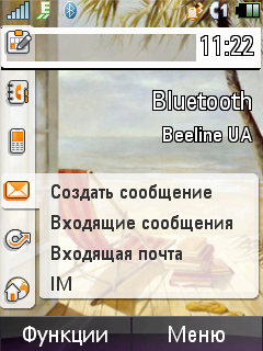

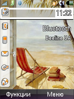

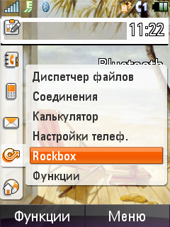

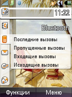

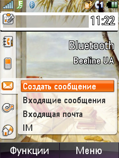

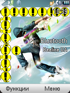

После включения без правленного скина получаем примерно вот это Прикрепленное изображение
Для коректного отображения панели необходимо добавить графику в файл iconrez.ezx скина:
Для этого используем вот эту программу:
1. Скачиваем программу, открываем её, жмём Open Iconrez после успешного открытия файла жмём Split Iconrez.
2. Идём в папку со скином. Там видим новую папк, что то типа 24.08.2009_23.32.37, идём в неё и видим графику скина. Копируем сюда графику (ссылки есть ниже или рисуйте сами smile.gif ).
3. Идём в прогу и жмём Import Data. Выбираем папку с графикой и жмём Create Iconrez. Выбираем наш иконрез.
4. Заливаем правленый скин (Подробнее в мануалах) и выбираем его.
Для правки стандартных скинов нужно разобрать прошивку и иконрез, вставить иконки, прошить прошу обратно. Вот готовый иконрез от M@t@rol@4k@ для стандартных скинов.
Примеры графики (Благодарность выражаем M@t@rol@4k@,Tobias37)
iPhone Style, orange, Violet

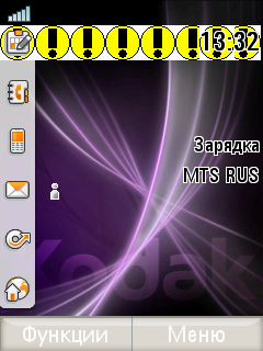

В итоге имеем нечто подобное Прикрепленное изображение

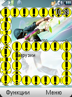

кто-нибудь пробывл включить хса по аналогии с е8??? У меня пункт появляется, но сама панель нет=((Кто поумней-посмотрите пожлста

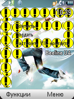

Я по мануалу смог включить ХСА панель, единственная проблема в том. что в стандартных скинах по ходу нету графики, поэтому помимо самих надписей есть куча посторонних восклицательных знаков (скриншоты прилагаются).
Позже добавлено:
Вот этой штуки у нас и не хватает : silentwallpaper = /usr/data_resource/picture/wp_surge_240x320_c.jpg
По этому адресу у нас нету такого файла. Нужно найти этот файл из других прош и просто путь поменять в конфиге и думаю все как надо заработает.
Еще позже:
Также добавляется 2 пункта в меню Функции, что на рабочем столе. Один вроде не сильно работате, а второй показывает состояние телефона.
Сообщение отредактировал Tobias37 - 22.8.2009, 8:03

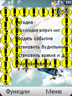

6. Перезагружаем телефон и радуемся. Остается решить только проблему с отсутствием графики.

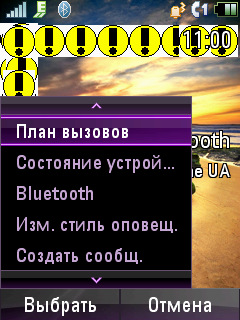

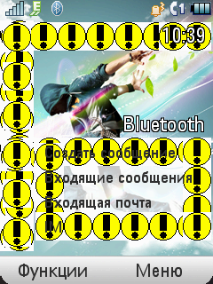

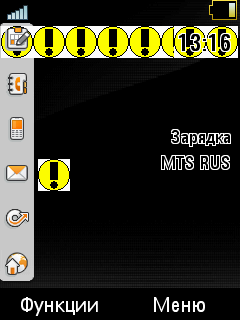

теперь хса выглядит так, но все равно каких-то иконок не хватает=((
и как теперь узнать каких???
Сообщение отредактировал vantus1995 - 22.8.2009, 8:53

M@t@rol@4k@ просто правленный конфиг
минус один восклицательный знак, как остальные убрать я не знаю=(

Эти иконки пробывал и получается так как на первом скрине моем, даже еще хуже
Сообщение отредактировал vantus1995 - 22.8.2009, 13:14
vantus1995
сообщение 22.8.2009, 16:07
Сообщений: 99
Регистрация: 1.5.2009
Пользователь №: 198 767
Модель телефона: ZN5
Прошивка: O5RMYMOD
Рейтинг: 40
вот блин, все иконки перепробывал и ничего...На наш тел нет случайно скина от orange??

M@t@rol@4k@ пробывал от з6 оранж скин- много восклицательных знаков, а вот от е8 пробывал скин там только вверху эти противные знаки

Neomoto во флексбите включил хса?
у меня также было пока этого не сделал
включил, замаунтил, перезагружаюсь - сбрасывается на false все равно
скиньте кто-нибудь свой флексбит, пожалуйста

Neomoto вот попробуй в архиве флексбит и конфиг ХСА(только в нем впиши свой код сети)
Прикрепленный файл Linux_mobile.rar   ( 1.01 килобайт ) Кол-во скачиваний: 136

Юху, сам проверил пару иконок ( спасибо r.o.m.a.N за помощь), подходят clap.gif clap.gif
В общем, сейчас надо методом тыка разобраться с назначением и размером каждой)
вот что я уже наковырял
иконки формы "выдвинутого пункта"
popoutmenu2_top.png -верхний край- 37 на 120 встала нормально
popoutmenu2_bottom.png -нижний край- 37 на 120 встала нормально
popoutmenu2_right.png -(аналогично)
popoutmenu2_left.png -(аналогично)
popoutmenu2_topright.png -верхний левый угол
popoutmenu2_topleft.png -(аналогично)
popoutmenu2_bottomright.png -(аналогично)
popoutmenu2_bottomleft.png -(аналогично)
если все заменять на 37Х37 то встают нормально) может можно больше, может меньше.
В общем думаю надо скиноделов сюда подключить)

Я решил проблему с восклицательными знаками (собственно не один я, а еще несколько ребят с форума тоже мне СИЛЬНО помогли (спасибо syberside за имена иконок). без них нифига не получилось бы), завтра выложу правленный иконрес со всеми неоходимыми иконками, сегодня уже сил нету.
Сообщение отредактировал Tobias37 - 24.8.2009, 19:00

Итак, свершилось. Выкладываю на всеобщий суд то что получилось у меня.
Итого:
- иконрес, взятый из кодак скина и дополненный необходимыми иконками (распаковать и
монтировать СЮДА: /usr/data_resource/icon/iconres.ezx)
- минимум необходимых иконок, если нужно в какойто другой скин добавить
- очень удобная программа для редактирования iconres.ezx, не меняет свойства картинок при
разборке - сборке (добыта у коллег с mmus.us)
P.S. Над оформлением иконок некоторых еще необходимо немного поработать, да и скин почистить, а то там куча мусора из иконок лишних. Может если будет настроение займусь этим позже.
Сообщение отредактировал Tobias37 - 24.8.2009, 8:44
