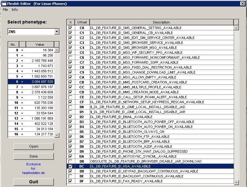

5. Открываем программой Flexbit Editor (берём в мануалах) файл ezx_flexbit.cfg.
Ставим галочку на оффсете DC и сохраняем.

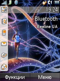

После включения без правленного скина получаем примерно вот это Прикрепленное изображение

В итоге имеем нечто подобное Прикрепленное изображение
