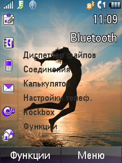

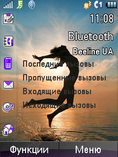

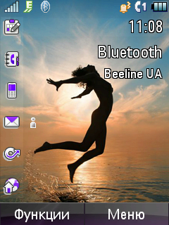

После включения без правленного скина получаем примерно вот это Прикрепленное изображение
Для коректного отображения панели необходимо добавить графику в файл iconrez.ezx скина:
Для этого используем вот эту программу:
1. Скачиваем программу, открываем её, жмём Open Iconrez после успешного открытия файла жмём Split Iconrez.
2. Идём в папку со скином. Там видим новую папк, что то типа 24.08.2009_23.32.37, идём в неё и видим графику скина. Копируем сюда графику (ссылки есть ниже или рисуйте сами smile.gif ).
3. Идём в прогу и жмём Import Data. Выбираем папку с графикой и жмём Create Iconrez. Выбираем наш иконрез.
4. Заливаем правленый скин (Подробнее в мануалах) и выбираем его.
Для правки стандартных скинов нужно разобрать прошивку и иконрез, вставить иконки, прошить прошу обратно. Вот готовый иконрез от M@t@rol@4k@ для стандартных скинов.
Примеры графики (Благодарность выражаем M@t@rol@4k@,Tobias37)
iPhone Style, orange, Violet
В итоге имеем нечто подобное Прикрепленное изображение

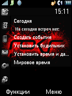

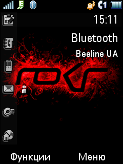

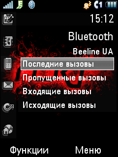

Если я правильно понял чего вы хотите добиться, то вот приблизительный результат. Прилагаю набор "бесцветной" графики для фиолетового набора, так как им пользуюсь, а также hsa_p.ini, который нужно дополнительно подмонтировать.
PS. Хотя если сильно присматриваться, полосы не до конца делаются невидимыми. Цвет шрифта кстати тоже в hsa_p.ini редактируется. В поле ohsa_time_std=Utah MT Cond,24,24,false,34,16777215,true,1,0 и нижеследующих 16777215 и другие отвечают за цвет шрифта. colors.css как выяснилось никак не относится к панели

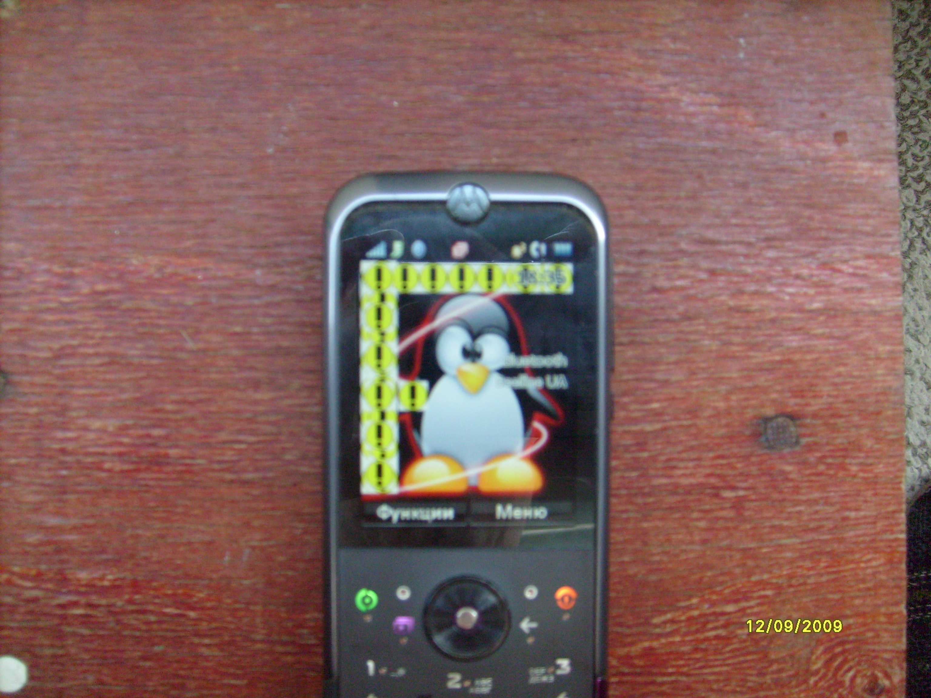

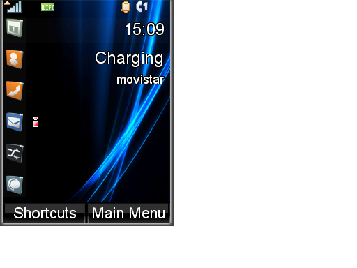

Прошыл все нормально ! Прописал ezx_hsa.cfg все как положено и в результате . Фото прилагаю . Может чем подскажете, поделитесь опытом ! sad.gif
syberside
сообщение 12.9.2009, 17:45
Сообщений: 422
Регистрация: 30.6.2008
Из: Новоуральск
Пользователь №: 176 082
Рейтинг: 47.5
Надо скин править. В закрепленке все описано!
