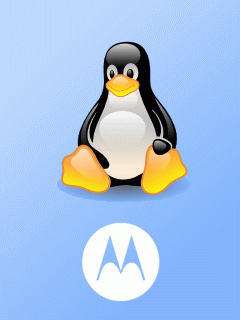

tmp_do, предлагаю в прошивку qutopia в качестве bootimage поставить эту:
Я поставил и теперь мне при загрузке улыбается довольный пингвин хорошего качества, а не злобный пикселированный пингвин в боксерских перчатках :-)
Тем кто уже прошился и не хочет ради картинки шиться по новой:
файл берите здесь (спасибо Ilya Petrov за .bin файл - под рукой не было dd smile.gif:
http://disk.jabbim.cz/ilya.muromec@jabber.ru/mtd11.bin
скопировать на флешку и залить в /dev/mtd11
P.S.: Сам рисовал (used gimp 2.4.6) happy.gif
З.Ы.: Картинка распространяется и спользуется на условиях GNU Free Documentation License happy.gif
Сообщение отредактировал GuanYi - 10.8.2008, 8:25

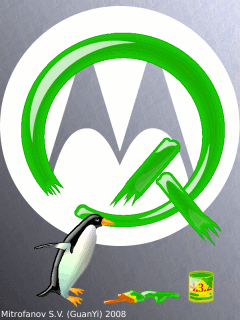

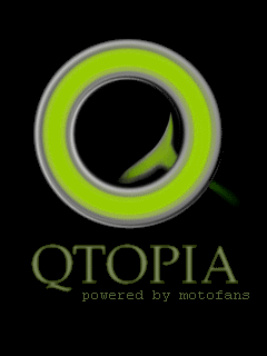

GuanYi
сообщение 16.8.2008, 13:39
Сообщений: 36
Регистрация: 18.9.2005
Из: Улан-Удэ
Пользователь №: 51 851
Модель телефона: A1200e
Прошивка: Qtopia

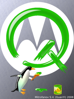

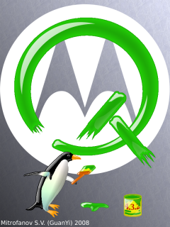

И первый мой рисунок в гимпе готов!
Предсталяю свой новый бутскрин для Qt-Ming artist.gif :
№1 Прикрепленное изображение №2 Прикрепленное изображение
выбираем понравившийся вариант :-)
P.S.: Распространяется и используется на условиях FAL (Free Art License).
http://artlibre.org/licence/lal/en/
Сообщение отредактировал GuanYi - 18.8.2008, 10:13
GuanYi
сообщение 18.8.2008, 2:29
Сообщений: 36
Из: Улан-Удэ
Прошивка: Qtopia
Обновленный и исправленный бутскрин для Qt-Ming artist.gif :
Очевиден высокий символизм этого бутскрина:
1. пингвин - талисман Linux
2. держит кисть в левой руке - copyleft
3. Знак "Qt" поверх "moto" - суть темы и проекта: поставить на моторолу Qtopia вместо родного говна bicycle.gif
Жду отзывов о том какой вариант лучше и что не плохо-бы исправить.
P.S.: Распространяется и используется на условиях все той же FAL (Free Art License).
Сообщение отредактировал GuanYi - 26.8.2008, 13:26

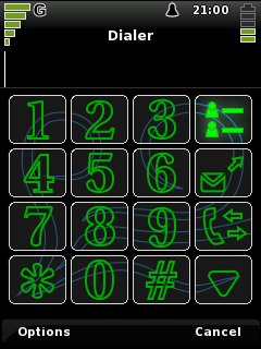

диалер: dialer.tar
Сообщение отредактировал Smith - 30.8.2008, 21:28
RipZ
сообщение 31.8.2008, 6:33
Сообщений: 146
Регистрация: 8.11.2006
Из: Тула
Пользователь №: 106 198
Модель телефона: Samsung Google Nexus
Прошивка: different
Рейтинг: 207
Добавлено позже (31.8.2008, 11:48):
вот как должен выглядеть "нормальный" диалер. (взято с кутопии от фриранера)
Сообщение отредактировал Ilya Petrov - 15.1.2009, 15:55

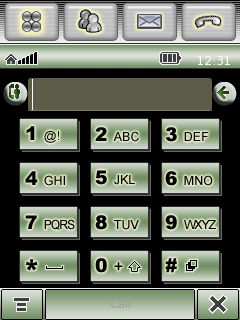

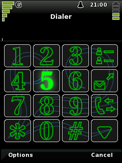

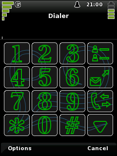

Встречайте новый скин QtBlack с нормальным, на первое время, dialer'ом. Скрин сейчас выложить не могу. Проверьте пожалуйста размеры иконок при вводе pin, не слишком ли они маленькие. Жду багов, отзывов и т.д. и т.п. Убрать в конце .rar.
Сообщение отредактировал Z6Vetal - 1.9.2008, 11:48
Прикрепленный файл QtBlack.tgz.rar   ( 138.7 килобайт ) Кол-во скачиваний: 311

Вот правленная версия
Добавлено позже (1.9.2008, 23:09):
Скрины завтра
Сообщение отредактировал Z6Vetal - 1.9.2008, 14:08
Прикрепленный файл QtBlack.tgz.rar   ( 138.79 килобайт ) Кол-во скачиваний: 316

Ilya Petrov, шрифт меньше сделать?
Borman92, сделаю.
rastafarra, я наоборот стремился сделать их слитными. Ну да ладно, будет время, разделю.
Можете мне объяснить, что за хрень над большой цифрой 3, никак не могу понять откуда она берется! Сори, не убрал текстовую цифру 3. Обновление в атаче.
Сообщение отредактировал Z6Vetal - 2.9.2008, 12:06

Обновление скина QtBlack:
- Подправлены кнопки, которые появляются при разговоре. (не тестировал)
- Сделал шрифт на кнопках dialer'a чуть-чуть меньше, совсем чуть-чуть.
- На верхней панеле пиксели совпадают.
- На рабочий стол добавлен плагин "Tasks", дата и время. В будущем планируются аналоговые часики тоже на home.
- Изменено расположение кнопок: меню, избранное, lock, dialer.
- Убраны umts-значки.
- Время на верхней панеле сместил максимально вправо.
В архиве скин и два скриншота. Убрать в конце .rar
Сообщение отредактировал Z6Vetal - 3.9.2008, 12:27
Прикрепленный файл QtBlack.tgz.rar   ( 332.41 килобайт ) Кол-во скачиваний: 406

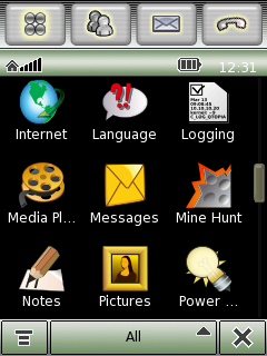

Documents в меню, иконка со страницами. Файл менеджером назвать сложно, скорее упорядоченный вывод данных из БД ОС. Simplefm отдельный пакет, простейший файл менеджер, ставиться отдельно через менеджер пакетов по сети.
Фид это аналог репозитария. Некий сервер где лежат пакеты с ПО на qtopia, загружаются через менеджер пакетов.
Консоль либо через ssh с компа, либо через отдельный пакет qterminal.(вроде так, не помню точно, но в теме упоминается.)
Если перезагружаешь через ГУИ телефона, перезагружай девайс, а не саму кутопию.
А какой толк ее выгружать если тело не подключено к компу? А если подключено, то ssh в твоем распоряжении.
Я к примеру долго не понимал как сделать так чтобы плеер не закрывался и висел в фоне smile.gif Выходится из плеера элементарно, кнопкой back на основное меню плеера, потом еще раз back и плеер закрыт.

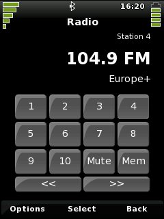

Могу обрадовать владельцев Е6.
Сообщение отредактировал RipZ - 25.9.2008, 12:32

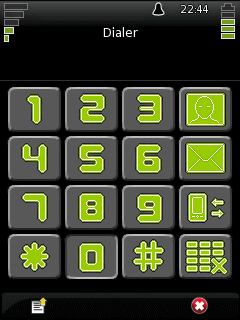

GuanYi
сообщение 1.10.2008, 12:59
Сообщений: 36
Из: Улан-Удэ
Прошивка: Qtopia

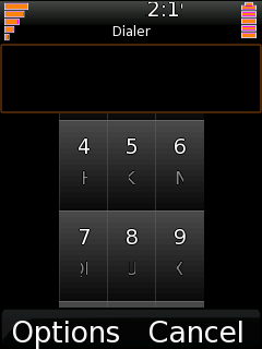

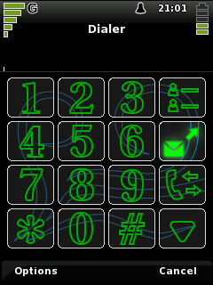

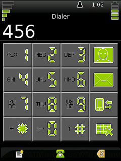

Вот задел для нового скина.
Этот номеронабиратель я сделал еще 2 недели назад, но решил не выкладывать - хотелось сразу скин залепить и в комплексе выложить.
Эти две недели я поднимал генту на замену соляре на 64К инете bang.gif Решил, что пока этот скин сделаю, кину затравку - номеронабиратель biggrin.gif
Скриншоты:
За основу xml файла описания расположения и работы кнопок брался файл номеронабирателя SergSmith. Клавиатура прорисовывалась с нуля - ничего не пишдил cool.gif . со временем приведу в нормальное состояние и файл описания расположения кнопок - поначалу заморачиваться было лень biggrin.gif, а потом систему ставил bicycle.gif.
Ненормально это состояние тем, что там размер картинки кнопки больше чем занимаемое кнопкой графическое пространство - видимо это было сделано для того, чтобы на экранах 640х480 клавиатура была видна без разрывов цвета фона между кнопками, но при этом расстояние между кнопками возрастает, а кнопки остаются такими-же маленькими... Как закончу скин, адаптирую его и для 640х480 экранов...
Здесь архив с диалером.
Можно воспользоваться авторан скриптом, но я себе просто залил файлы вместо файлов темы Qtopia, но при этом ничего не поменялось. И я тупо залил файлы вместо файлов дефолтного скина biggrin.gif. Теперь это у меня дефолтная клавиатура dribble.gif
З.Ы.: Да, все под действием Free Art License smile.gif
Автор: Митрофанов СВ (GOretZ)
Дата: 1.10.2008
Использовано: шрифт Utopia, программа Gimp
Сообщение отредактировал GuanYi - 6.1.2009, 8:28

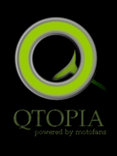

Установка своего BootScreen-а:
flash_eraseall  /dev/mtd11
dd if=logo.gif of=/dev/mtd11 bs=1k seek=2
BootScreen-ы
Исходники в слоях, формат PSD
Ilya Petrov, получилось!!! БлагоДарю, с меня +
Сообщение отредактировал rxbt - 29.10.2008, 21:47
