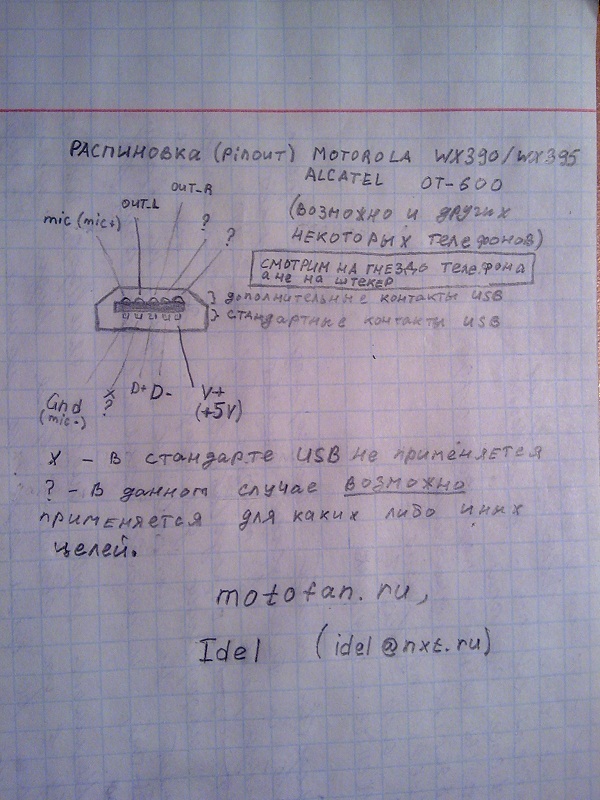

P.S. Изза того что в гнезде 10 контактов вместо положенных 5, возникает проблема при творении переходника на 3,5мм, ибо найти такое гнездо как мне кажется очень проблематично sad.gif
