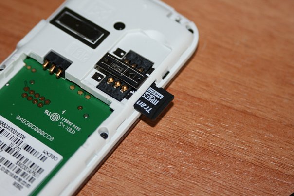

В описании этого телефона сказано что он поддерживает карты памяти до 2 ГБ. Я поставил на него 4 ГБ. и всё прекрасно работает dribble.gif

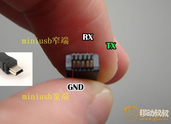

Решил попробовать прошить свою wx395, нашел кабель на pl2303, подпаялся к tx и rx, припаял соответственно схеме на телефом tx, rx и землю, включил программу ASU 2.7, пишет "waiting for power-on", включаю телефон - тишина. Телефон влючился, а программа так и стоит, ждет у моря погоды. Поменял местами tx и rx - вообще ноль, даже телефон отказался включиться. Обновился допоследней версии ASU 3.23 - та же история. Не хавает asu наши подкидыши... cry.gif

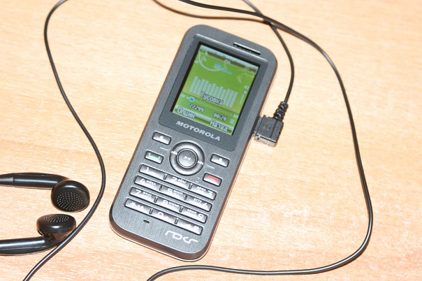

успел уже переделать наушники:
суть переделки не нова - отрезал от родной гарнитуры "коробочку" с микрофоном, и впаял провода в такую же "коробочку" от SonyEricson (лежала гарнитура, ждала подходящего случая). И вставляю туда свои любимые наушники...
то что я увидел новое - это то, что если во время входящего звонка закоротить микрофон - телефон берет трубку ... а если во время разговора - ложит трубку. В гарнитуре от SE была кнопочка,и я ее использовал как поднять/положить трубку ... просто у меня в родной гарнитуре кнопки поднятия небыло , теперь появилась ..
