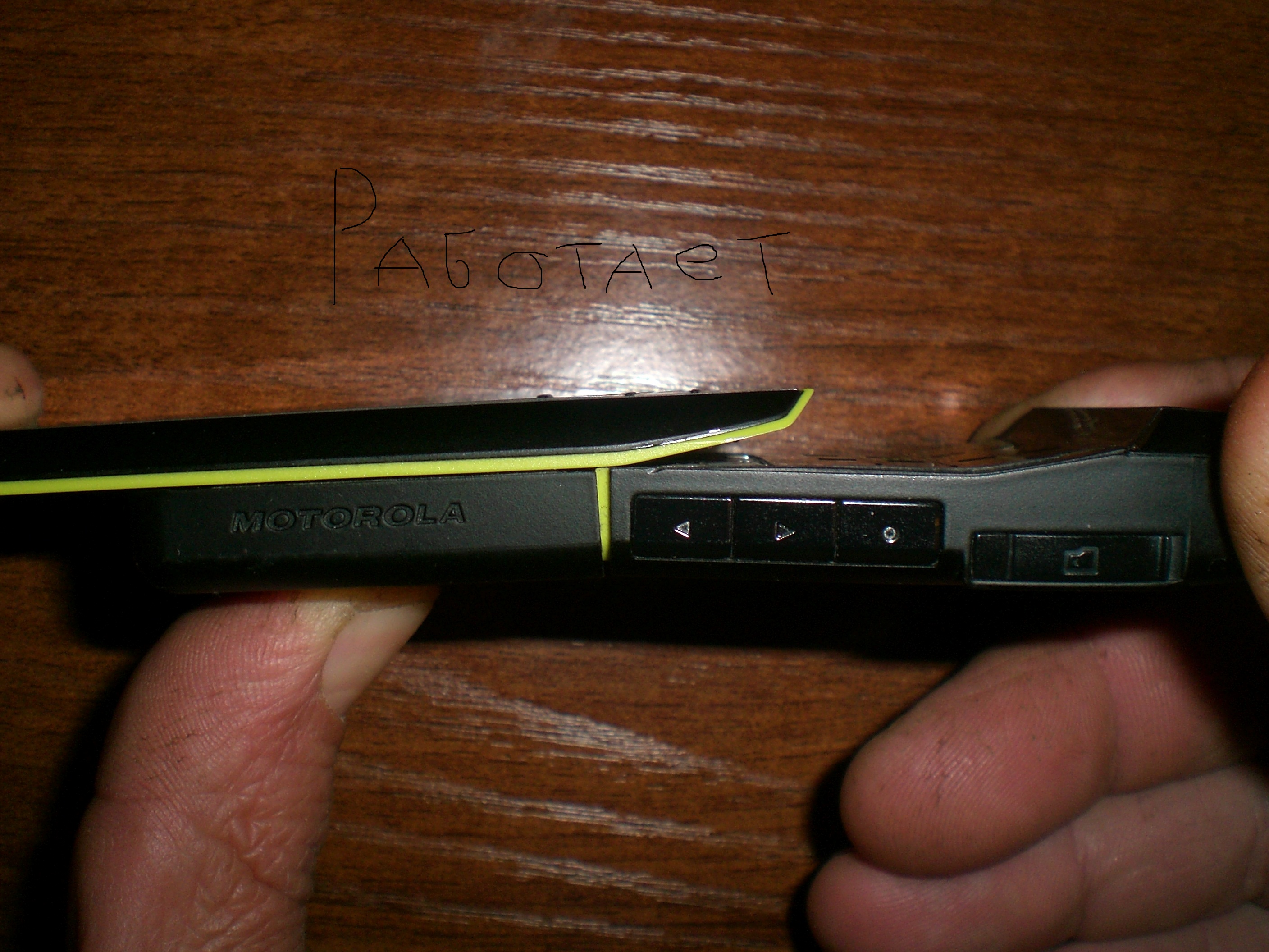

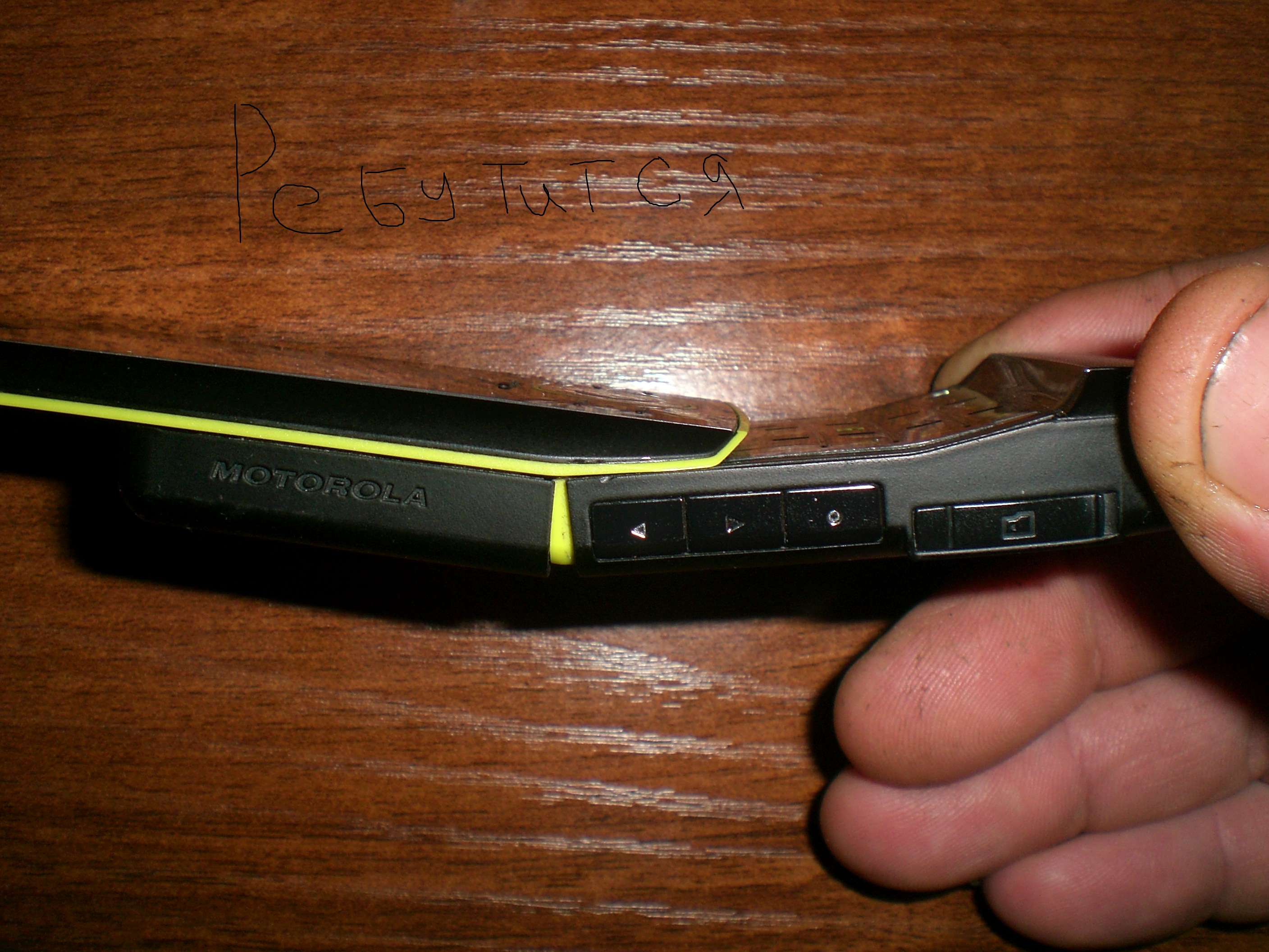

Здраствуйте все. Прошу помочь в данной проблеме. Телефон начинается перезагружаться во время того как его раскрываешь думаю проблема не в шлейфе,хотя точно не знаю.. Воопщем до подробного описаний проблемы прекрепляю фоты. В первом случае когда телефон раскрыт но не перегиблен, телефон абсолютно работает правельно. Во втором случае когда телефон раскрыт и перегиблен он отправляется в ребут.. прошу помочь советом о починке, и прошу не советывать нести в ремонт, есле кто может дайте схему по разбору, и что именно у меня каратит.... Заранее всем спасибо !!
dark-termit
сообщение 18.11.2009, 14:52
Сообщений: 555
Регистрация: 14.6.2007
Из: Димитровград, Россия
Пользователь №: 138 157
Прошивка: Android 15
Ясно
Рейтинг: 194
Повторю написанное уже 100500 раз.
И так, это может быть:
1 - плохой контакт с акумом => подложить бумажку под крышку акума
2 - поломался шлейф => купить новый шлейф или тащить тел в СЦ
Сообщение отредактировал dark-termit - 18.11.2009, 14:53
pk92
сообщение 18.11.2009, 15:07
Сообщений: 29
Регистрация: 20.8.2006
Пользователь №: 95 803
Модель телефона: Xt5
Рейтинг: 10
Бумажку свёрнутое n ное количество раз уже подкладывал, проблема не проподает... вот и тоже подумал что это всё таки шлейф... а самостоятельно заменить его можно ?? менять надо межплатный шлейф???
