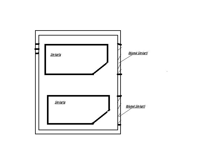

Чтоб подобного не возникало сфотать не могу просто постараюсь нарисовать (конфуз в фотике акум сел sad.gif )Прикрепленное изображение
Для этого нам понадобится 3 сим карты это без бумаги!!! две ложим просто сверху на акум чтоб происходило давление на акум сверху!!! А одну ломаем на полоски и добавляем так как у меня написано тем самым происходит полный контакт!!! Но не забывайте при резком откр зверя батарея меняет своё положение и подвижные контакты которые имеют с ней связь могут потерять при резком откр связь на мой взгляд именно по этому происходит обрыв!!!
