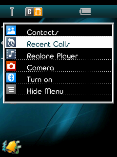

- Calendar in the main screen shows the first appointment in 24 hours
- 2 new skins (red and white)
- Pre-installed applications: ekonsole, Assistant of Amin (reboot, pkg installer, screenshot, swap manager, hacker, mystuff, unrar unzip, ecc.), Skin Installer, Backup Restore Now, SysInfo, ZEditor (can see hidden folder and edit hidden files), PicselEdit (there is also the standard)

- Screen3 works

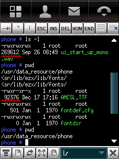

I put the attached folder My_FAVOR under phone and started mobile (so different font and startup sound).
If now I save mtd I will save mounted files... so when I make this I disable renaming _My_FAVOR folder or autorun startup files.
About swap for one SD I activate and deactivate when I need with Assistant.

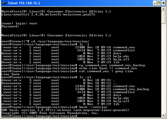

marcolnx, yes, in /ezxlocal/.system/vui I can't modify files... Also and in RW-mode

Garm
сообщение 18.12.2009, 8:40
Сообщений: 1 356
Регистрация: 10.8.2005
Из: Морозовск
Пользователь №: 48 276
Прошивка: Black Ming 3b
Рейтинг: 250
Цитата(OFN @ Вчера, 23:46)
а какой конкретно файл у тебя там залип ?
а если ему персонально chmod 777 ?
Я пытаюсь заменить /ezxlocal/.system/vui/russian/command.rus на свой
/.ezxlocal/vui является символической ссылкой на /usr/language/vui
Я могу переименовать /ezxlocal/.system/vui/russian/. Но я не могу изменить содержимое папки внутри
I try to replace /ezxlocal/.system/vui/russian/command.rus with my file
/.ezxlocal/vui is symbol link on /usr/language/vui
I can rename /ezxlocal/.system/vui/russian/ or /usr/language/vui/russian/. But I can't change content of it inside
Сообщение отредактировал Garm - 18.12.2009, 8:41

Hanggard
сообщение 18.12.2009, 8:56
Пианист
Сообщений: 542
Регистрация: 24.7.2006
Из: Riga
Пользователь №: 92 516
Модель телефона: Apple iPhone 11 Pro
Прошивка: iOS 14.1
Прост-рок))
Рейтинг: 546
Цитата(OFN @ Сегодня, 14:49)
если это символическая ссылка,
то сначала надо просто грохнуть симлинк, потом поменять нужный файл и опять создать симлинк
Добавлено позже (18.12.2009, 15:02):
Marcolnx,in your screenshot I see hostname "phone". How do you did it?
https://forum.motofan.ru/index.php?act=Attach&type=post&id=218292
кстати-да.
как будто root у Марко зовут phone
зы: про сервер и клинента понял, спасибо
Сообщение отредактировал OFN - 18.12.2009, 10:11
marcolnx
сообщение 18.12.2009, 9:47
Сообщений: 255
Регистрация: 22.6.2009
Пользователь №: 201 733
Рейтинг: 112.5
Garm, hi, I maked a try in telnet session under win (I'm at work now), look the image.
Hanggard, hi, I attach bash (v.3)
p.s.: phone it's was working directory, not hostname (in the image I showed for the size of .wav)

Marcolnx, hi.
What a pity... And do you know how to change it? Greatest thanx for bash!

Garm
сообщение 18.12.2009, 14:13
Сообщений: 1 356
Из: Морозовск
Рейтинг: 250
marcolnx, I understand! I just do operations without root-rights (through File Explorer)
I forgot to give root to File Explorer...
