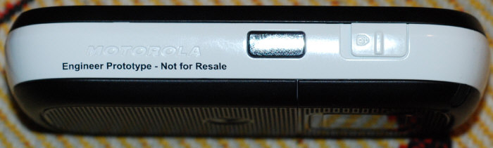

Motorola ROKR E3 Engineer

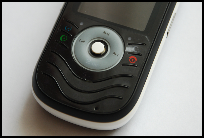

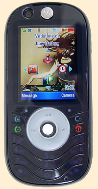

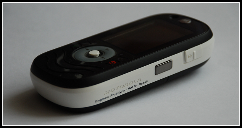

Внешний вид телефона:
Прикрепленное изображениеПрикрепленное изображениеПрикрепленное изображение Прикрепленное изображение

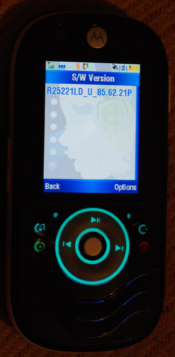

Прошивки для телефона:
Родные прошивки
[R252211LD_U_85.62.21P] - Скачать
[R25221LD_U_85_67_60R] - Скачать
[R25221LD-ROKR_U_85.70.40R] - Скачать - самая стабильная из числа родных прошивок

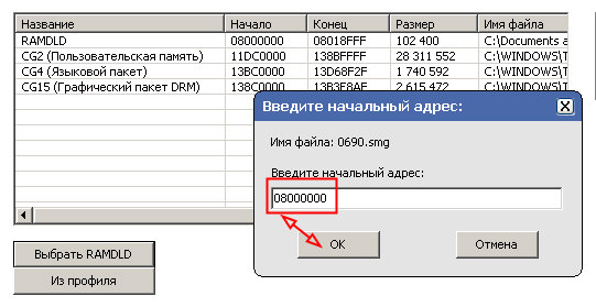

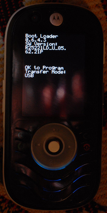

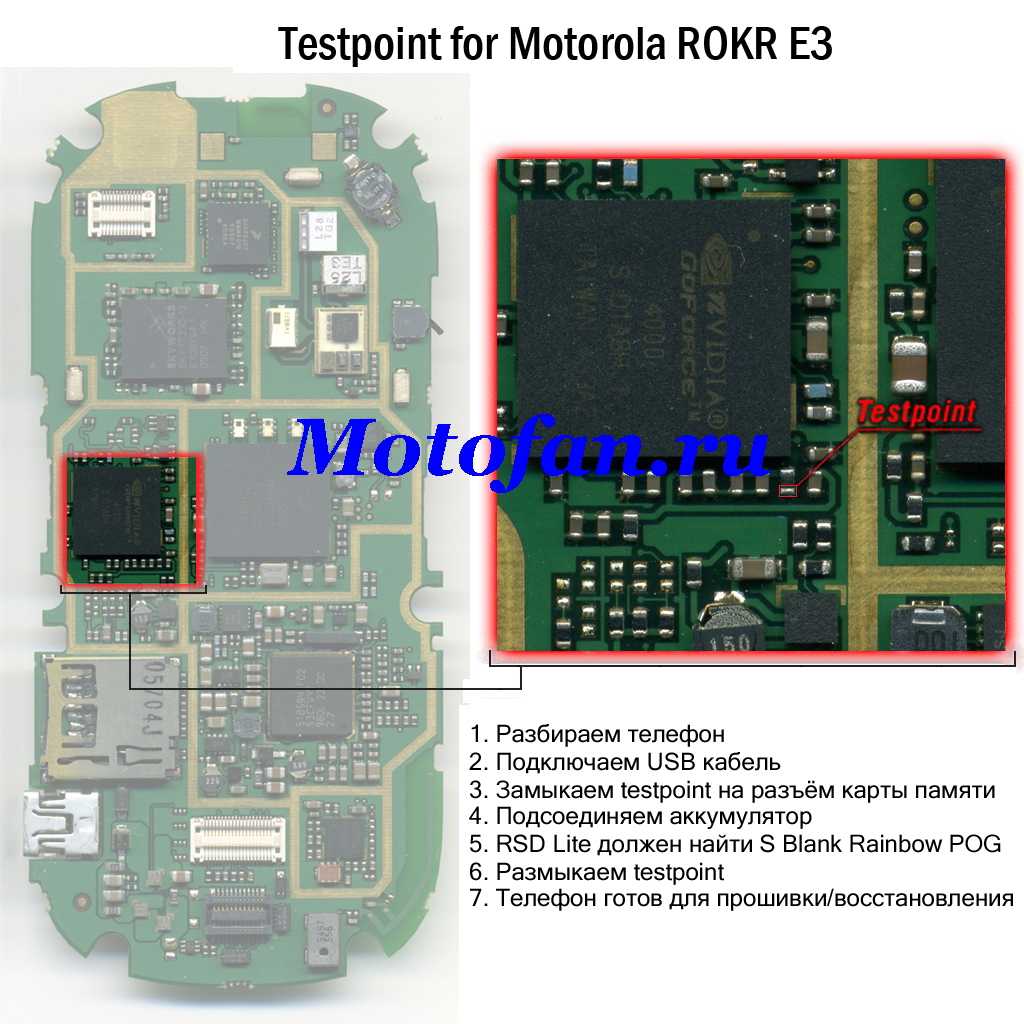

Если убили телефон...
Действуем по пунктам
1. Разобрали телефон. Отключили все лишнее.
2. Далее подключили телефон через ТП. Всунули кабель, потом замкнули ТП, а потом вставляем батарею. Одним концом пинцета(или другого приспособления) на точку ТП, другим концом на землю. (miniUSB на плате телефона). Если телефон подключился, то компьютер «издаст» звук.
3. Не отпуская ТП открываем P2kToolsVS( прога спросит телефон находится во флешь режиме. Вывести ? Отвечаем нет.) Переходим на вкладку Flash режим, выбрать модуль Repair Rainbow POG и увидеть внизу, в статусной строке надпись S Blank Rainbow POG. Тогда телефон подключен и можно размыкать ТП.
4. Нажимаем кнопку «Send RamLoader».
5. Далее "Clear MEM_MAP"
6. После этого, не доставая кабель, вынуть батарейку, вставить батарейку, телефон загрузит бут, на экране напишет MEM_MAP Blank. Servise required. После этого телефон станет определяться компьютером как S Flash .., т.е. обычный flash-режим..
7. Теперь берем обычную прошивку без снятой РСА и прошиваем телефон.
Вот и все!
Test Point

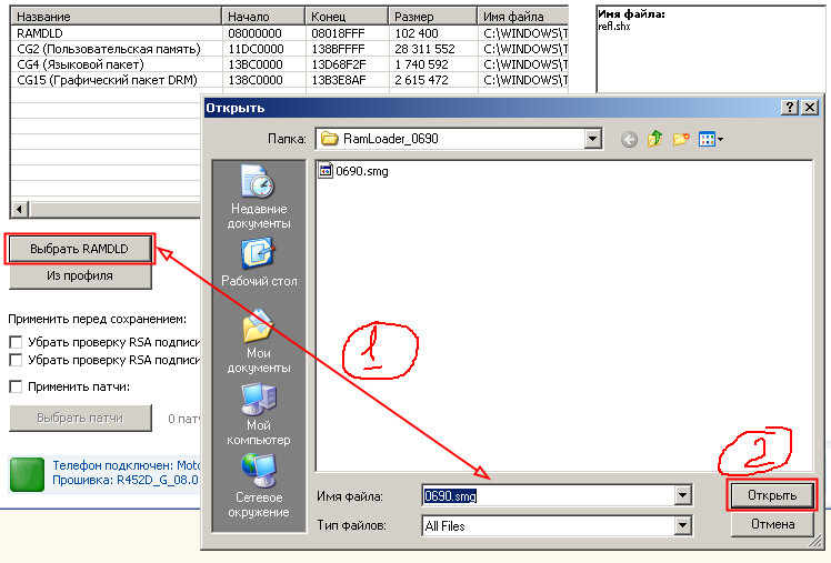

Как я понимаю заменяеться рамлоадер след. образом
И сохраняем прошивку в shx!! Правильно я все сделал??
citroen
сообщение 23.11.2009, 19:25
MotoAuto
Сообщений: 2 751
Регистрация: 19.8.2006
Из: Minsk, Belarus
Пользователь №: 95 640
Рейтинг: 1243
Pieeer,
да. только не шей через фб. пробуй рсд. да и бэкап обязательно сделай. мало ли.....
http://narod.ru/disk/15604778000/reflesh.zip.html это рефлешь не знаю пригодица или нет
BALU - Это прошивка от в3х
Слить пока не могуsad.gif Так как включит его не могу, на днях куплю батарейку и солью!!
Кстати у кого какая батарейка стоит у меня bt50 и у всех хорошо заряжаеться??
