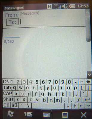

Сейчас стоит A3100_WM6.5_23620_TEST
Клава там одна была:
