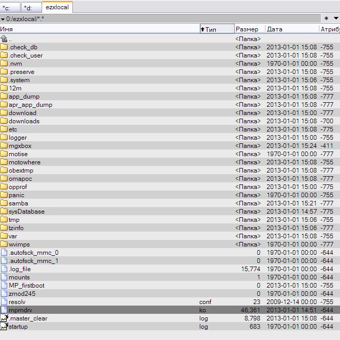

в общем ничего не понятно.
прошил stock 71.14.1CR_A
сбросил полным сбросом.
вставил свежеотформатированную карту 1GB.
прошил z-mod light очень строго по инструкции, с двумя сбросами ожиданиями по 10 минут.
получил девственно чистый тлф, z-mod работает, за исключением, пожалуй, всего, что связано с картой (swap например) - похоже из-за того, что она не разбита.
поставил Partitioner_zMod_edition.mgx
карту разбил, выключил, проверил на большом компе - есть 3 раздела, все как надо.
перезагрузился - swap есть.
перешил ядро - kernel_zMod_2.4.5_light_edition_740.sbf, успешно, стартанул, записал в корень карты ( mmc/mmca1/) first.txt.
перегрузился, разгона нет.
посмотрел лог загрузки ( /ezxlocal/startup.log ) - там появились строчки
execute "/mmc/mmca1/first.txt"
/etc/initservices/services/startup.sh: 63: /mmc/mmca1/first.txt: not found
ну, думаю, не видит first.txt. ладно, добавлю его в /mmc/movinand1/ и, чтоб лишние разы не перегружаться, в /mmc/ext/
перегружаюсь, жду-пожду, проверяю - нет эффекта.
смотрю лог - там добавка:
execute "/mmc/movinand1/first.txt"
/etc/initservices/services/startup.sh: 64: /mmc/movinand1/first.txt: not found
execute "/mmc/ext/first.txt"
/etc/initservices/services/startup.sh: 65: /mmc/ext/first.txt: not found
то есть все, что я добавил - он чего-то не видит.
причем сам файл first.txt видит, поскольку когда его (first.txt) нет, то и записи в логе о нем нет.
вот эти 3 команды из файла /etc/initservices/services/startup.sh
строка 63: chkexec /mmc/mmca1/first.txt
строка 64: chkexec /mmc/movinand1/first.txt
строка 65: chkexec /mmc/ext/first.txt
такое ощущение, что не может найти чего-то того, что уже внутри first.txt, а не сам файл.
куда копать?

aalleexxnn, а ты либу в ezxlocal ложил? а то такое впечатление что нет

ну а как же!!!

В какой кодировеке сохранен был авторан?

наводка правильная. вот текст авторана:
#!/bin/sh
busybox rmmod mpmdrv.ko
busybox insmod /ezxlocal/mpmdrv.ko
во-первых в тексте авторана присутствовали "невидимые" лишние символы "пробел" после "ko" в обеих строчках
во-вторых перевод строки был как в виндах (CR+LF), поставил как в Unix (LF).
все заработало!
