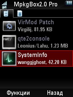

2. System Info - Просмотр состояния телефона Скачать MGX Описание

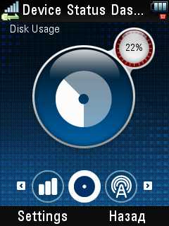

3. Device State Dash - Показывает информацию о заряде батареи, сигнала WiFi, уровень связи, количество свободного места на телефоне и интернет соединение в процентах Скачать MPKG Описание

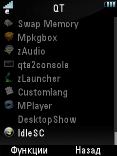

5. Swap Memory - Создание файла подкачки от 32 до 64 мб Скачать MGX Описание

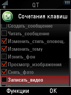

7. IdleSC - изменение ярлыков в меню "Функции" рабочего стола Скачать PEP Описание

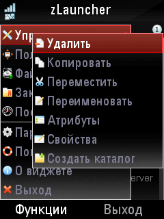

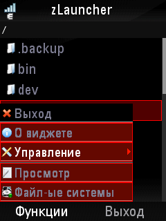

1. zLauncher - Файловый менеджер отечественного производства Скачать MGX Описание
2. FileManager - Файл менеджер с расширенным функционалом от китайских друзей Скачать MGX Описание
3. zLauncher 2.2 - Файловый менеджер, по функционалу близкий к Тотал Коммандер Скачать PEP Описание

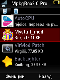

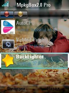

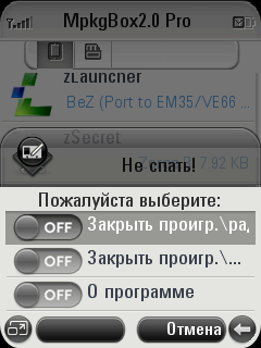

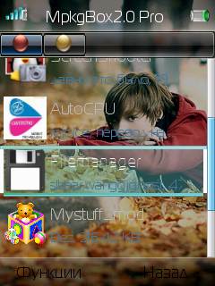

2. Mpkgbox - Софтовый менеджер Скачать PEP Описание

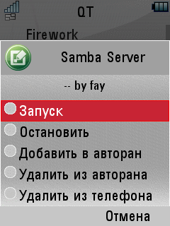

1. Samba Server - Доступ к памяти телефона Скачать MGX Описание

2. Customlang - Меняет предустановленный набор символов и языков Скачать MGX Описание

5. DesktopShow - Плагины рабочего стола Скачать MGX Описание
6. IdleSC - изменение ярлыков в меню "Функции" рабочего стола Скачать PEP Описание

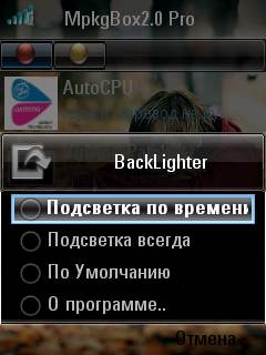

1. Backlight Setting - Регулировка времени подсветки Скачать MGX Описание

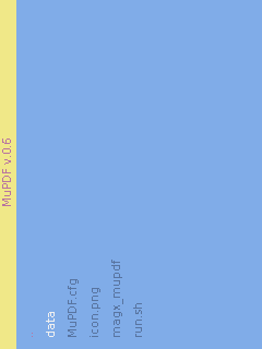

3. MuPDF - Просмоторщик PDF файлов Скачать MGX Описание Тема поддержки

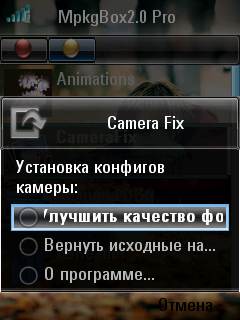

2. CameraFix - Улучшает качество Фото и Видео Скачать MGX Описание

6. ZAudio - Настройка звука Скачать PEP Описание

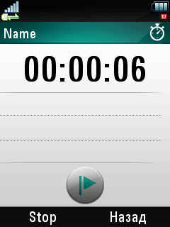

1. StopWatch - Cекундомер Скачать MPKG Описание

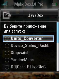

1. JavaBox - Скрипт для поиска "потерянной" явы и запуска явы с многозадачностью Скачать MGX Описание

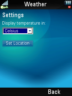

2. Weather - Виджет для просмотра погоды Скачать MPKG Описание
