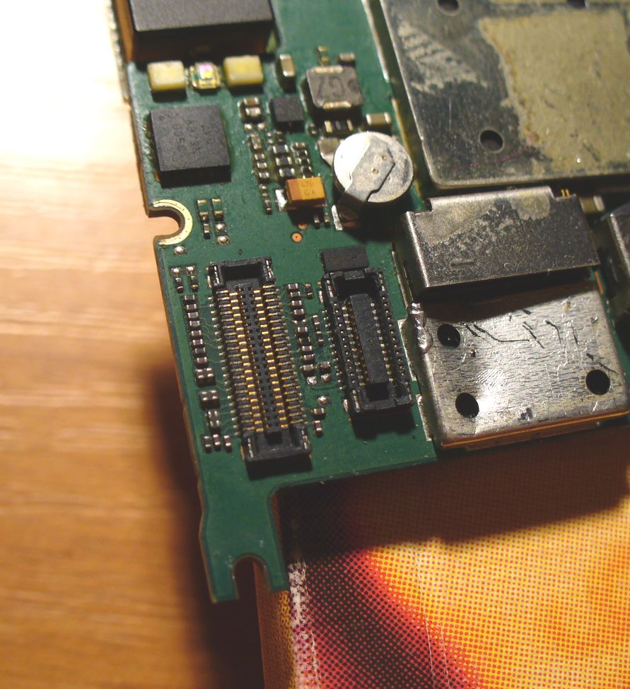

Mоторчег
сообщение 12.12.2011, 14:24
Сообщений: 774
Регистрация: 25.4.2007
Пользователь №: 132 481
Модель телефона:
Рейтинг: 506
я страшно извиняюсь за дубль сообщения, но..
Milestone. вопрос по железу: кто шарит, посмотрите, плиз на фото - мне кажется, что между разъемами не хватает какой-то детали. что за деталь и может ли она вызвать неработу тача? еще есть подозрения по поводу межплатного шлейфа. верхняя часть у меня не собрана, и если теребить этот шлейф, изображение на дисплее может пропадать или глючить

DDset
сообщение 12.12.2011, 14:35
Регистрация: 11.6.2011
Пользователь №: 227 454
Модель телефона: Mileston XT720
смущает помятый экран под ним микросхема не живет ? https://forum.motofan.ru/lofiversion/index.php/t178401.html если вдруг невидел. фотать надо было то самое место о котором речь а то если увеличивать ничего неразглядеть но вроде криминального ничего невидно. хотя все кажется что кондер в канифоле..

Mоторчег
сообщение 12.12.2011, 15:26
Сообщений: 774
Модель телефона:
Рейтинг: 506
DDset,
ну во-первых там речь о ХТ720, а у меня А853, во-вторых я указал, в чем криминал. три контакта между разъемами. как будто оттуда что-то отпаяно. под экраном что-то живет, но вроде не затронуто
_______
обвел подозрительные, на мой взгляд, места
Сообщение отредактировал Mоторчег - 12.12.2011, 16:00

DDset
сообщение 13.12.2011, 13:56
Цитата(Mоторчег @ 13.12.2011, 0:26) *
DDset,
_______
да с моделькой проглядел smile.gif а про отпаяно только если в нижнем кружке слева верхний контакт остальные выглядят ровно как заводская пайка.
контактную площадку шлейфа смотрел живая ?
Сообщение отредактировал DDset - 13.12.2011, 13:59
Mоторчег
сообщение 13.12.2011, 17:09
Сообщений: 774
Модель телефона:
Рейтинг: 506
да вроде живая. заказал еще шлейф между половинками, посмотрим. будет обидно, если не поможет его замена

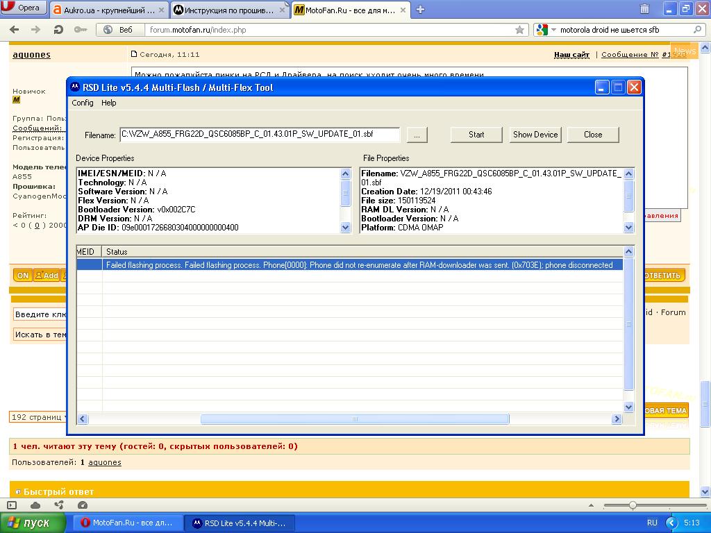

сообщение 19.12.2011, 10:55
Регистрация: 24.11.2011
Пользователь №: 231 103
Модель телефона: Droid A855
Прошивка: CyanogenMod-6.1.2
Добрый день, у меня очень неприятная ситуация сложилась.
В пользовании имею три Moto
1. Droid A855
2. Droid 2 A955
3. Droid X
На первом Дроиде был установлен Цианоген 6, висит при загрузке.
Со вторым Дроидом всё в порядке но при попытке ОТА обневления до 2.3 не желает устанавливаться.
С третим Иксом всё впорядке, стоит МюИ 2.3
И у всех одна проблема (либо у меня кривые руки) не шьется SFB
как не крутил реально не получается, после слов флешера "Witing for Re-Enumeration" отваливается процесс, в случае со Вторым Дроидом, комп вобще намертво зависает.
Версия драйверов 7, ОС WinXP 32bit.
сообщение 19.12.2011, 11:08
aquones,
прошивки в корень диска С кидайте и обновите РДС лайт и драйвера
aquones
сообщение 19.12.2011, 11:11
Можно пожалуйста линки на РСД и Драйвера, на поиск уходит очень много времени.
РСД 5.4.4
Прош кинул в корень диска С
всё равно на том же месте
Скрие прилагается
Сообщение отредактировал aquones - 19.12.2011, 11:19
DDset
сообщение 19.12.2011, 12:53
РСД 5.4.4
Скрие прилагается
если у других такие аппараты шьются то тогда у тебя дрова и система

Доброго времени суток всем! У меня Motorola droid, и с ней такая вот интересная проблемка: при перезагрузке телефон начинает включаться - появляется кружок с буквой М, идет анимация прошивы, но дальше этого дело не заходит. Если провайпить телефон, то все нормально включается.
Пробовал много разных прошив, проблема не уходитsad.gif Кто шарит подскажите пожалуйста из-за чего это может быть?
Какие прошивки ставиш и как?
