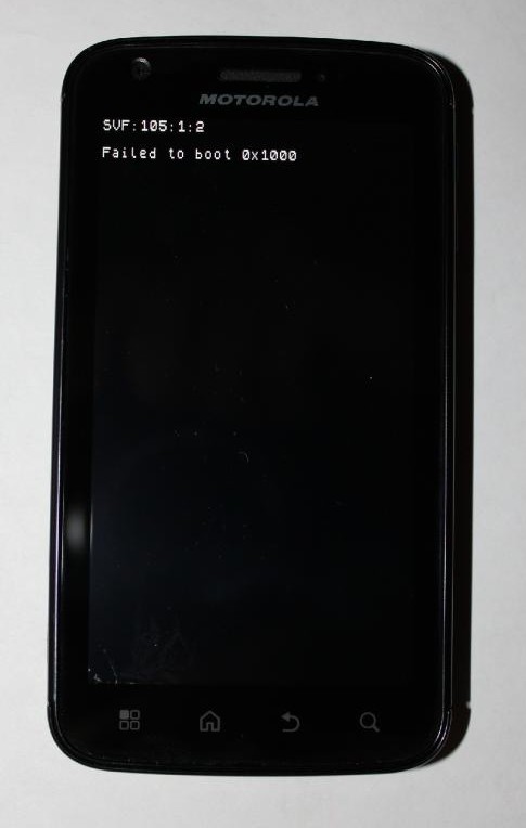

Народ помогите, хочу купить телефон с проблемой
продавец пишет что:
Motorola Atrix 4G MB860
при загрузке пишет:
SVF : 105 : 1 : 2
Failed to boot 0x1000
висит несколько секунд и выключается
после чего это случилось я не знаю,мне он таким и достался
телефон разбирался,не все болты на месте
продаю как есть на запчасти или восстановление
Что это за трабла и как ее лечить, если вообще возможно?
PS Телефон от AT&T

Восстановление Motorola ATRIX (Failed to boot 0x1000)
сообщение 19.1.2012, 20:14
всетаки там немного другой скрин, и мне бы хотелось узнать можно его восстановить или нет? не охото купить кирпич
сообщение 25.1.2012, 20:55
J()KER,
лечится заменой материнки.
сообщение 25.1.2012, 23:15
