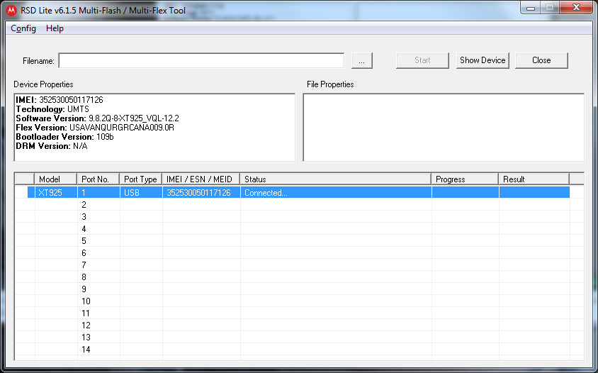

Небольшая предыстория. Девайс RAZR HD операторский из канады (Fido). После обновления до желе несколько дней пользовался потом понадобилось сделать factory reset. опосля чего девайс перестал включаться - постоянные ребуты (лого М затем экран входа в рекавери и снова здоровор лого М). Первым делом гугль и xda. Вычитал про Boot Options Menu. Заходит в них. Оттуда можно попасть в:
1) Normal booting
2) Recovery
3) AP Fastboot Mode
4) Factory
5) BP Tools
При вариантах 1,4 и 5 телефон грузится до логотипа Fido и на сим висит при этом девайс начинает адово греться. вариант 3 - для перепрошивки но об этом ниже.
Обращался за помощью к кулибиным в сервисе типа "палатка" два дня они девайс мучали, так ничего и не намучали. Из того что и без кулибных имеем: через fastboot и RSD процесс прошивки типа идёт, но по факту ничего в телефоне не меняется. Можно зайти в стоковое рекавери, сделать из под него вайпы, а также применить update с флешки или через ADB. При выборе обновления через ADB по идее должен подниматься ADB сервис в теле, но на компе девайс не проявляется. обновление с флешки открывает содержимое флешки и даёт выбрать файл. Пробовал установить Blur_Version.7.5.492002.XT925-98.21.122002.RCI.en.CA.zip проходит проверка всех файлов и в самом конце ругается assert failed: apply_patch_space(#цифры#). ежели удалить из скрипта строчку assert apply_patch_space() апдейт перестаёт нравиться рекавери. Девайс же как грузился только до логотипа Fido так дальше и не сдвигается дело.
Вот что кажет RSD при висящем логотипе Fido при загрузке в режиме Factory\Normal\BP Tools через Factory кабель:
название
При этом ADB устройство не видит.
При загрузке в режиме Factory\Normal\BP Tools через обычный кабель RSD телефон вообще не видит, виндой определяется как Motorola USB Device. Винду кстати пробовал менять с 7 HP x64 на XP Pro SP3 x86 - без разницы. дрова\RSD последние, USB порты менял. Бутлоадер был разлочен после того как телефон перестал включаться. Motorola молчит в тряпочку само собой.
