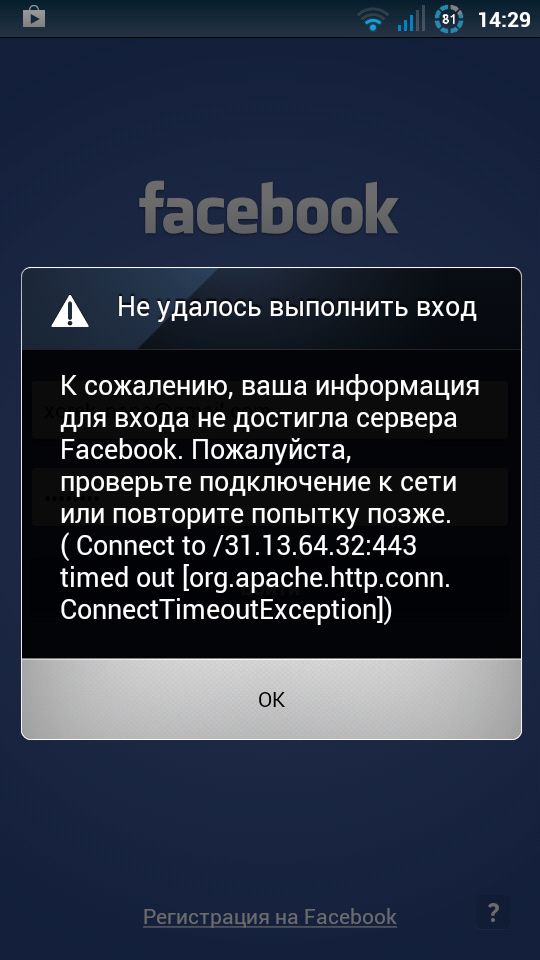

Из: Russia SPb
Пользователь №: 216 561
Рейтинг: 41
Может кто-то сталкивался? Чего посоветуете? Вот такое вот выдает лицокнига. Интернет работает, все остальные приложения грузят/подключаются без проблем.
Photon 4G, Android 2.3.5.
Сообщение отредактировал Otomoto - 23.7.2013, 13:26
