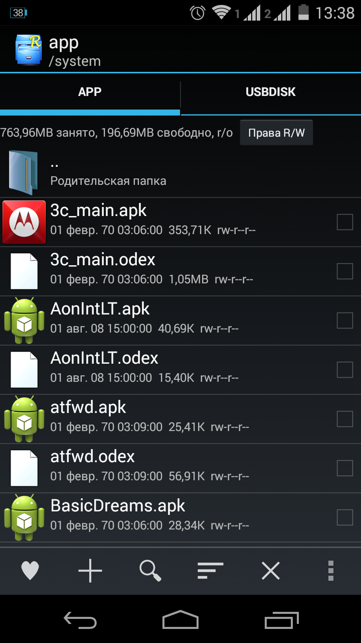

Здравствуйте друзья! у меня возникла большая проблема.
много всего перепробывал, ничего не помагает.
надеюсь на вашу помощь!
В общем, слетел процес com.motorola.contacts.
Не могу звонить через телефоную книги и добавлять новые контакты((
Я уже перепрошивал телефон - не помогло
Получал рут права, т.к. нашел на форумах что люди писали о: "After searching more I got it. The app "BlurContactsSync.apk" has something wrong wrong with it. I changed it to "BlurContactsSync.bak" and it works great now. Now to go delete all the bloatware again."
Но после получения полных прав, я захожу в рут експлоер, нахожу процес, беру перейменовать, а он не редактируется, хотя пишет что сэксэвфул...
Помогите, очень прошу!
сообщение 6.9.2014, 20:43
а Вы сняли галочку ридонли с папки где данное приложение лежит?
CIPKO
сообщение 7.9.2014, 9:30
Сообщений: 21
Регистрация: 23.8.2012
Пользователь №: 236 506
Модель телефона: DEFY
оно лежит в папке system>app - но там нет никаких галочек риадонли, ни в свойствах, нигде.
сообщение 7.9.2014, 10:40
CIPKO,
эта папка из коробки ридонли в рут эксплорере. В верху там где написано робительская папка есть кнопочка Права R/W вот её нужно нажать.
Добавлено позже (7.9.2014, 13:43):
вот скрин с моего смарта
Добавлено позже (7.9.2014, 13:45):
кст может у Вас рут прав нет? Когда включается рут эксплорер права запрашивает (ну или вылазит окошко что их предоставило автоматически)?

оо спасибо за скрин! у меня были неполные рут права, я не мог переименовать файл, хотя софтом проверял писало, что рут права установлены.
нет, такой кнопки R/Wу меня нету. Поделись пожалуйста ссылкой на нормальный рут для defy+

stigr,
Нет, Стигр, оказалось не плевать!!! О чудо! всё заработало!
я скачал другой рут експоер, такой как у тебя на скриншоте, у меня там появилась кнопка чтобы дать рут права, я тогда наконец переименовал тот файл на bak окончание, перезагрузил и действительно телефонная книга ЗАРАБОТАЛА. Могу добавлять новые контакты))
В общем проблема, которая у меня случилась, довольно таки популярны, но инфы в инете мало.
Пусть люди у вас на форуме теперь решают её! Нужно просто получить рут права и переименировать 1 файл!
В любом случаи спасибо тебе за помощь. Если бы не твой скрин, я бы не догадался тчо у меня не тот експоер! clapping.gif clapping.gif
