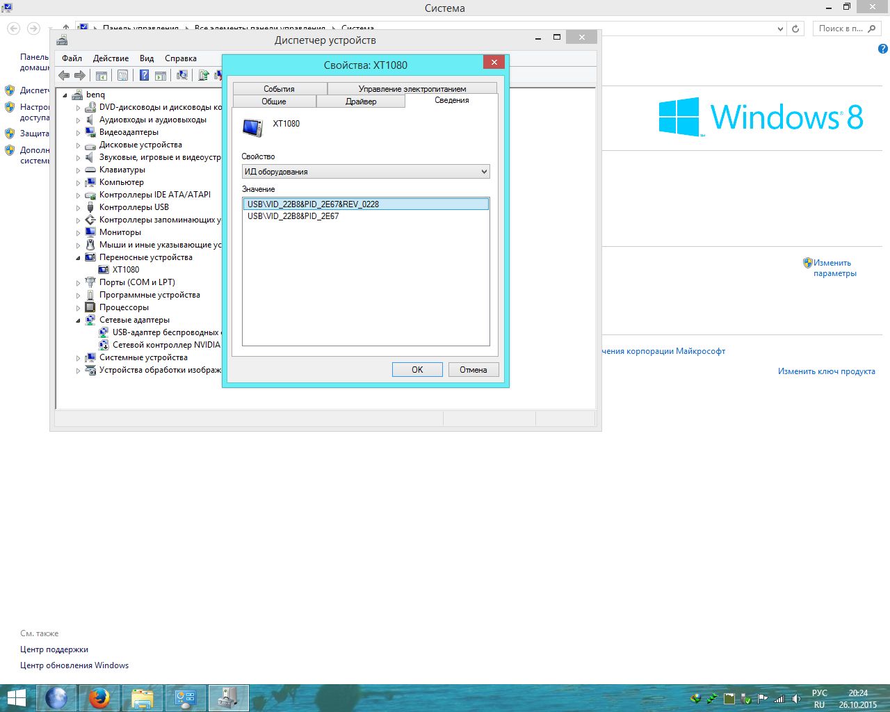

В диспетчере устройств нужно глянуть сведения о неизвестном устройстве, например (во вложении на скриншоте) в моём случае это USB\VID_22B8&PID_2E67&REV_0228

Я понял. Что же, в моем случае : USB\VID_0000&PID_0000\5&25047430&0&2
Как использовать данные сведения?

Сбой запроса дескриптора устройства, т.е. телефон не передал корректных данных компьютеру.
Зачастую это отсутствие контакта на средних проводах USB
