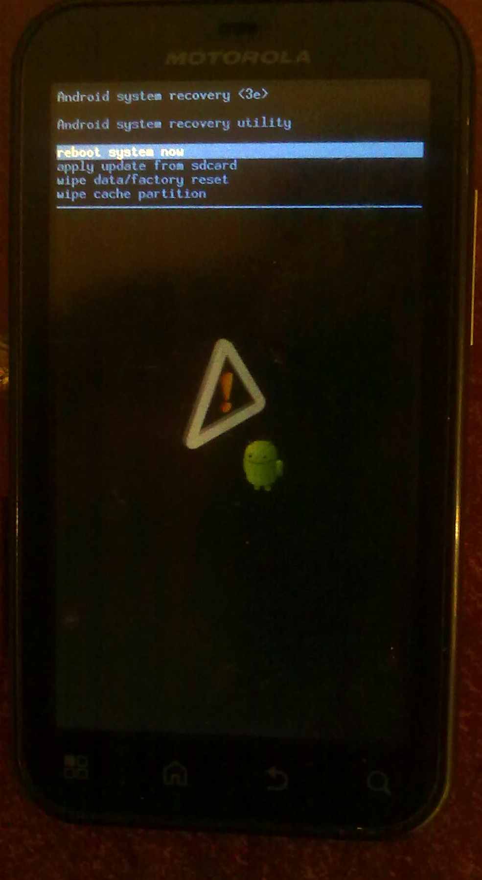

Цитата(vitkan @ Сегодня, 9:42)
* Увы, в этими прошивками аналогичная ситуёвина...
Можно фотографии recovery ?
vitkan
сообщение 28.10.2015, 10:02
Сообщений: 15
Регистрация: 26.10.2015
Пользователь №: 249 909
MD 5 Прикрепленное изображение
lcrmslcrms
сообщение 28.10.2015, 10:53
Сообщений: 1 384
Регистрация: 16.1.2009
Пользователь №: 191 309
Прошивка: 42r/wm6.1/wm5.0
Рейтинг: 443.5
vitkan,
Єто заводской recovery , чтоб прошить ваш смартфон вам нужно .1.скачать и проинсталировать rsd lite и драйвера
2.скачать прошивку вашего региона и прошить
Сообщение отредактировал lcrmslcrms - 28.10.2015, 10:56

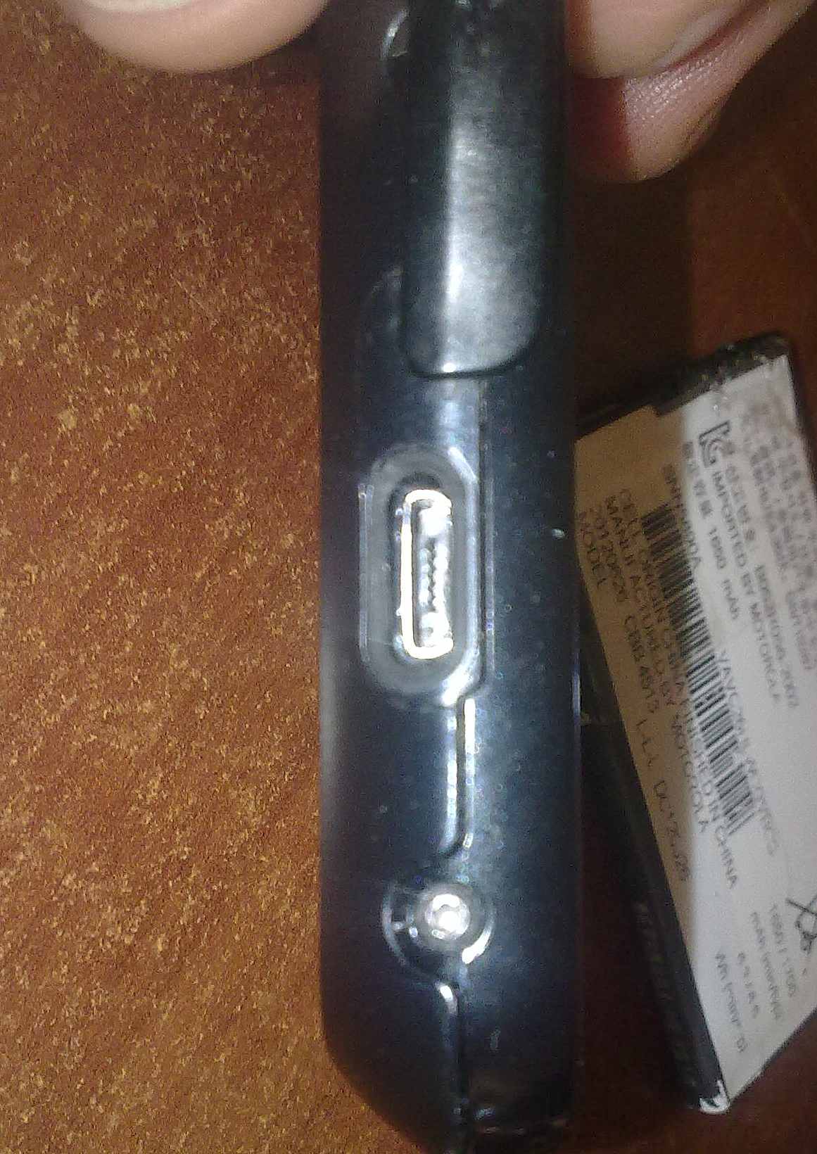

vitkan,
какой кабель вы используете для подключения смарта ? ,по возможности выложите фото вашего кабеля и microusb разъёма
Сообщение отредактировал lcrmslcrms - 28.10.2015, 13:08
vitkan
сообщение 28.10.2015, 13:16
Сообщений: 15
Цитата(lcrmslcrms @ 28.10.2015, 15:08) *
vitkan,
Кабелей попробовал несколько, в т.ч. и розной мотороловский. Фото разъема... попробую выложить.
md 5 Прикрепленное изображение

И еще, кстати, думал, что полетел контроллер USB. Но при подключении кабеля бутлоудер пишет Transfer Mode USB. Может проблема решается как-то на аппаратном уровне?
Воха
сообщение 29.10.2015, 8:07
Сектант Xiaomi
Сообщений: 1 904
Регистрация: 24.8.2007
Из: Дніпро 🇺🇦
Пользователь №: 145 492
Прошивка: Android 12-13
Норм
Рейтинг: 445.5
Нет линии Data (-) , разбираете, прозваниваете
Сообщение отредактировал Воха - 29.10.2015, 8:08

Цитата(vitkan @ Сегодня, 11:10)
* Или, скажем, есть способ поднять аппарат из под Линукса?
А ещё из под линукса можно вшить восьмиядерный проц и 3 Гб оперативки crazy.gif
Разбирайте и прозванивайте, vid0000\pid0000 говорит об отсутствии электрического соединения между ПК и телефоном
Ok.
Добавлено позже (29.10.2015, 14:53):
Цитата(vitkan @ 29.10.2015, 14:09) *
Ok.
С прозвоном "фонарь". Фиг добраться...
