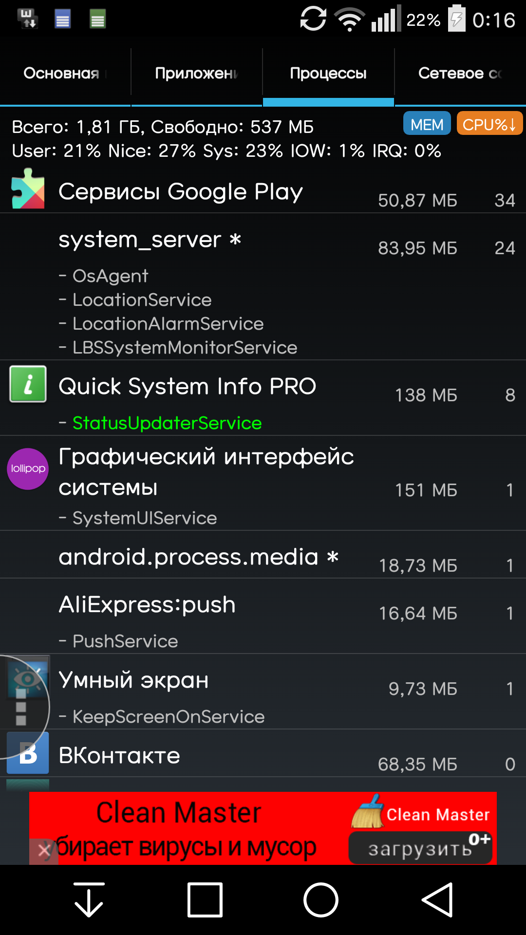

Случайно удалил приложение фонарик с lg g2.
Это было стандартное приложение.
Название, вообще не помню.
Скачал другие фонарики, но они не работают при выключенном экране.
Одие только работал с выключенном экранн, но через 10 секунд выключался.
И вопрос, где можно посмотреть список стандартных приложений?
Добавлено позже (17.1.2016, 0:19):
Что этим двум процессам нужно?
Как подключаю к зарядке, так сразу они начинают шерудить...

Цитата(Black Dragon @ Вчера, 19:42)
* Одие только работал с выключенном экранн, но через 10 секунд выключался.
* И вопрос, где можно посмотреть список стандартных приложений?
С помощью 3c toolbox например
* Как подключаю к зарядке, так сразу они начинают шерудить...
Отключи им запуск на событие подключения питания с помощью Autostarts

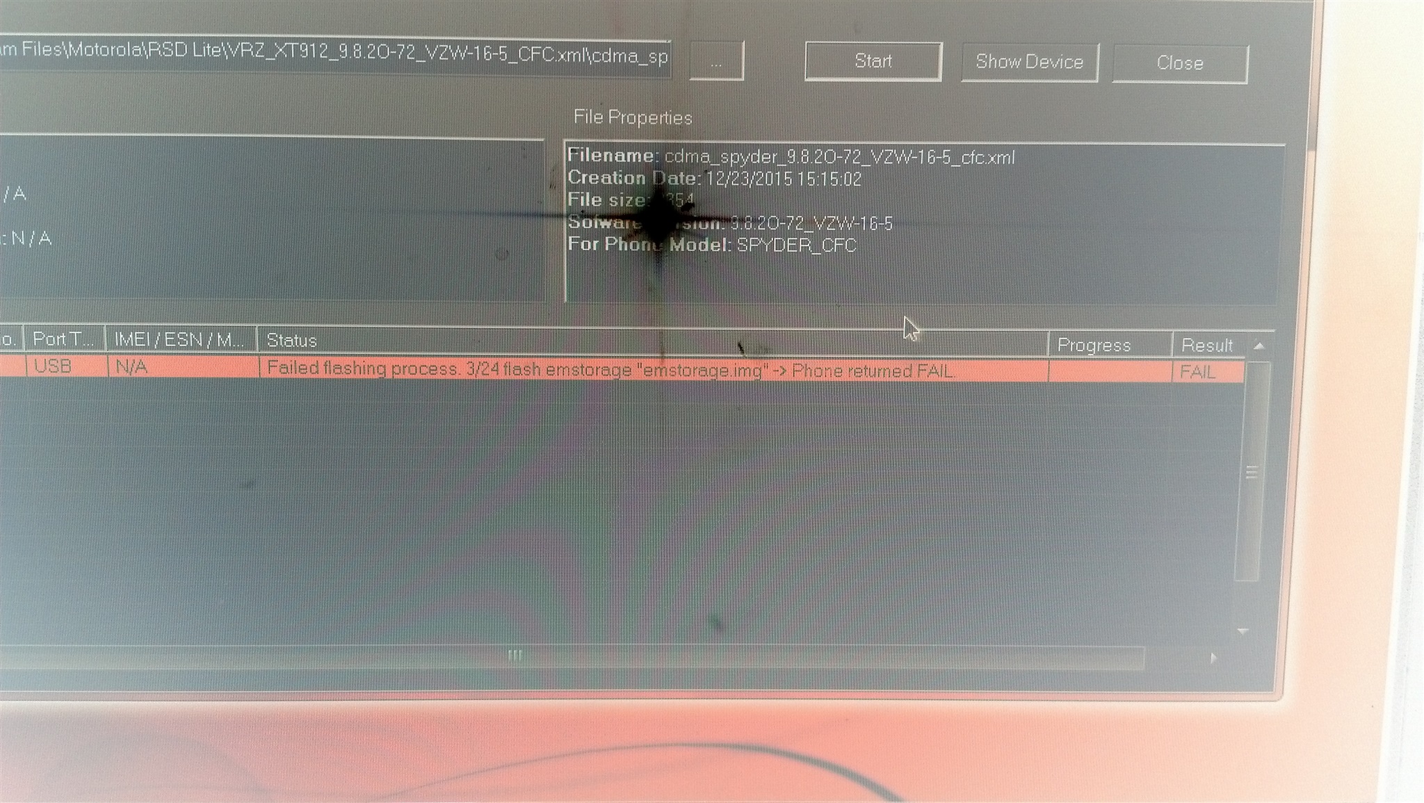

Телефон законектился в rsd lite, но при нажатии на кнопку старт выдает ошибку
Добавлено позже (21.1.2016, 11:31):
На версии на 4.4.2 сразу выдает ошибку, а на 4.1.2 доходит до 6 пункта и выдает ошибку в rsd lite
Сообщение отредактировал kissall - 21.1.2016, 11:31

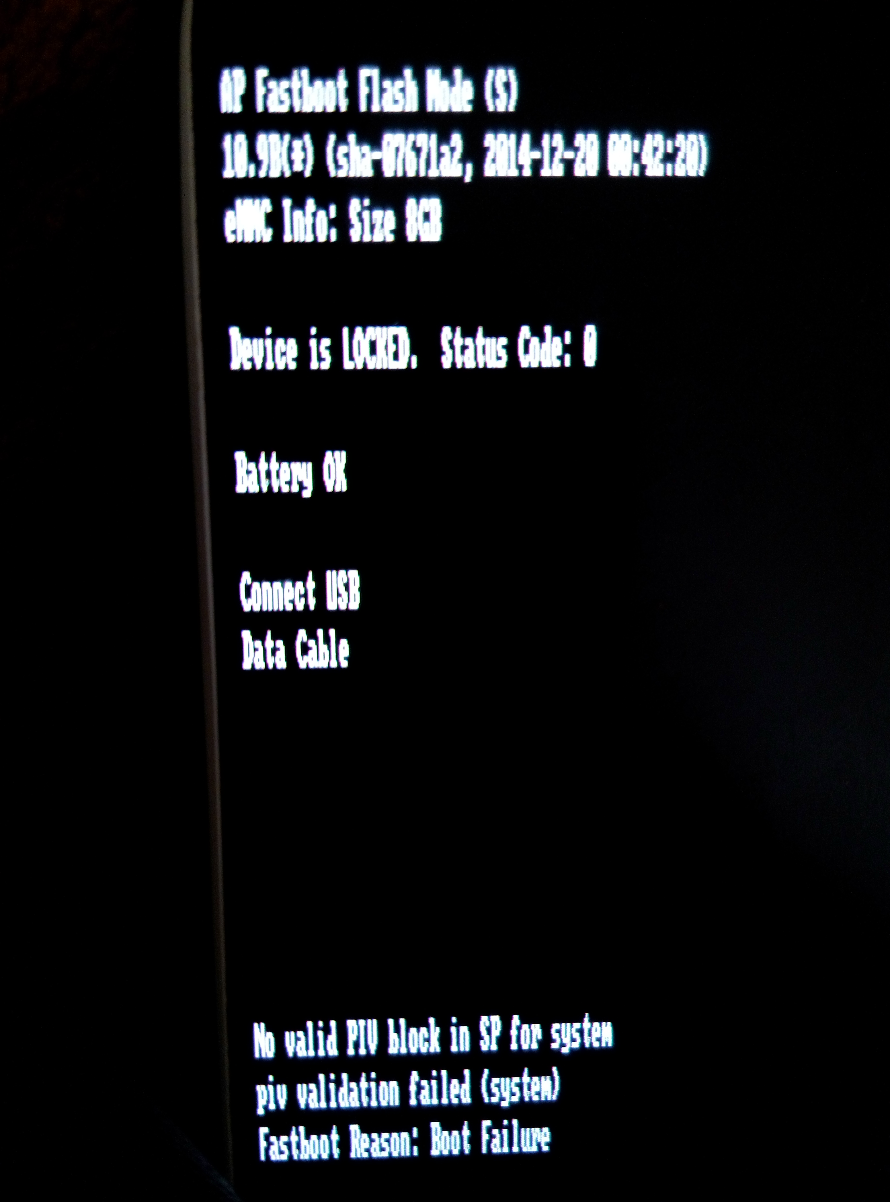

kissall
сообщение 21.1.2016, 18:08
Регистрация: 4.10.2011
Пользователь №: 230 087
Модель телефона: motorola bravo MB520
В разные, юсб втыкал, теперь после прошивки недоставленой, труба входит только в бут меню. Через адб вроде как прошилось рекавери но в него труба не заходит, что делать подскажите, может быть стояла австралийская прошивка, но я не уверен
Воха
сообщение 22.1.2016, 7:16
Сектант Xiaomi
Сообщений: 1 904
Регистрация: 24.8.2007
Из: Дніпро 🇺🇦
Пользователь №: 145 492
Прошивка: Android 12-13
Норм
Рейтинг: 445.5
Цитата(kissall @ Вчера, 20:08)
* недоставленой, труба входит только в бут меню
Первый пункт выбери и запустится
Потом сделаешь fastboot oem fb mode clear и будет нормально включатся
Вот только так она грузится) В фаст бут заходит но при прошивке выдает ошибку когда заливает систему!
Добавлено позже (22.1.2016, 8:35):
Перепробовал все стоки 4.4.2

Это значит раздел system не подписанный.
Прошейте полную прошивку под вашу модель, не ниже той, что стояла ранее
Ошибки могут быть из-за:
1) Прошивка ниже версии, чем та что была
2) Плохой контакт USB- лучше всего на другом компе попробовать (у меня на материнке Gigabyte можно хоть 10 USB удлинителей повесить- и всё работает, а на Asrock- от одного удлинителя уже ошибки при прошивке system)

вот это то о чем я и думаю) Спасибо, но я не знаю какая версия стояла) Даже рсд нифига не определил) Лил 10 но на ней половина ошибок, а вот 15 льется до того пока не начинает заливать систему!!! Стояла вроде 4.4.2 но не знаю какая вроде с америкосовским радио. Если стояла 15 а я залью 10 кирпичик будет, или просто не пойдет? Хочется бут еще разлочить)))

Телефон живет своей жизнью..
То все нормально, то пользоваться невозможно.
Просто делается тупо однозадачным.
Пример ..
Зашел в приложение вк, включил музыку, начал кое что искать.. жму домой... а у меня рабочего стола нет... ладно, зашел опять на пару секунд в вк... жму домой, проверить, пропадет ли опять рабочий стол... и да, он опять пропал..
Это ладно, через некоторое время при сворачивании вк, музыка переставала играть... просто тупо телефон закрыл все...
И даже сейчас... играла музыка в вк и пока тут писал это сообщение, телефон сам выключил вк, и закрыл приложение которое показывает сколько свободной оперативки... и я успел заметить, что ее дохрена...
Так какого чериа телефон все закрывает... я его б не прошу
Добавлено позже (31.1.2016, 1:59):
Хм, перезагрузил стало норм все.

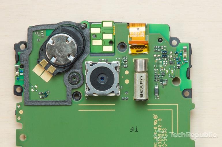

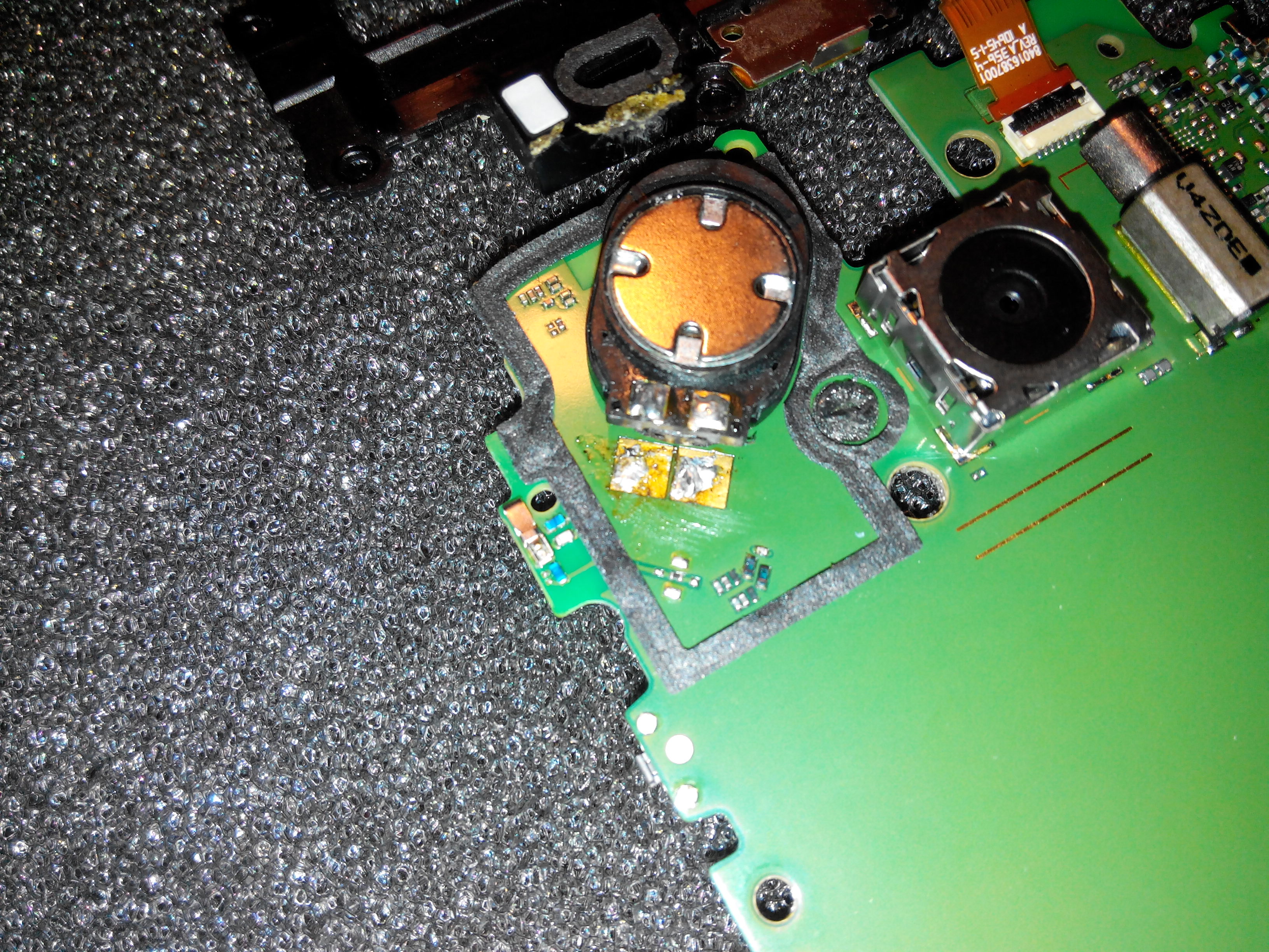

Ребят. Может кто сталкивался, в чем может быть проблема:
Телефон Motorola Moto E (2nd Gen.) XT1527 достался мне от знакомого, тот покупал его на eBay.
Проблема:
- нет звука (не играет музыка, неслышно входящий, через наушники так же звука нет (иногда проскакивает хрипотой звук), во время разговора очень хрипит динамик и практически не слышно собеседника).
Думал проблема в голосовом динамике (тот что на фронтальной стороне, маленький) - после его замены ситуация так же не изменилась.
Думал программная проблема, но сброс настроек не помог.
Есть подозрения что не работает задний динамик (полифонический), вот думаю поможет ли его замена. Хотя странная ситуация, даже в наушниках нет звука (иногда может проскакивать хрипота).
сообщение 2.3.2016, 12:14
Сообщений: 3 146
Видимо что-то с аудитрактом, например, разрыв контакта/дорожки на плате. Телефон не плавал в воде? Окислов на плате нет?
Говорят что не плавал, а вот касательно платы - вскрыл, посмотрел визуально даже неопытному как мне понятно что была пайка на задней стороне (фото прилагается).
а должно быть вот так:
Телефона из китая, однако!
