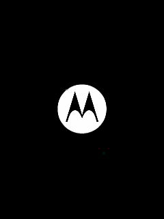

Цитата(Alexans @ Сегодня, 22:22)
* экраны включения/выключения и ужасные звуки при этом
И как же их убрать можно ?) А заставку АТ-шную?

заставки убираются - надо пересобрать 52 кодовую группу прошивки - и заменить экраны вкл/выкл на свои картинки, звуки тоже в этой группе ищем что мешает и заменяем на пустышку. Что касается лого на внешнем экране то тут сложнее - оно находится в файле iconres.ezx в этой же группе - его надо пересобирать (с помощью проги ezxcodec - остальные некорректно собирают обратно - тема подглючивает). Если ломает делать - могу выложить отдельно файл для прошивки только этой Группы.
Что касается других вопросов - тут я не силен - то что написал выше сам на форуме вычитал/спросил

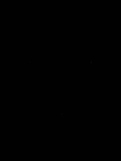

Поковырялся немного, и вот результат:
1. Изменил мерзкий звук/анимацию на вкл/выкл, на более вменяемые.
Прошивать стандартным способом, поверх когда-то прошитой Tundra_sibir_71.01.7cr Beta.
Контакты/данные/сообщения сохраняются. Сбрасываются только часы.
SIBIR_BETA_0.4.6_animation_changer_sbf.rar (15.29 MB)
MD5 70C6C835500CEA4BB80C255C858217E6
